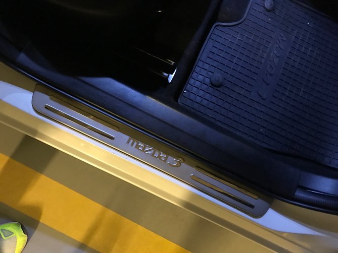

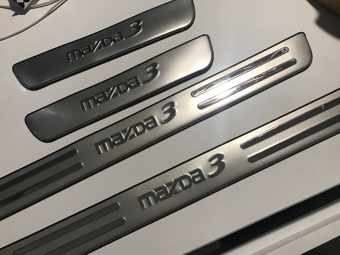

wczoraj dostalem chinskie listwy z aliexpress do montazu w mazdzie mojej narzecoznej. zakupilismy listwy do mazdy 3 ale modelu starszego tego do 2013 roku. z tego względu ze wydawały się ładniejsze.
byc moze progi w tej starszej wersji sa inne bo tutaj aby przykleic nalezało na chinska tasme dolozyc 5-6 warstw taśmy dwustronnej do luster TESA aby byla na tyle gruba zeby złapała próg.
ponizej zdjecia, wg mnie wyszło najlepiej z chinskich lsitew i duzo lepiej niz te prostokatne
cena 18 dolarow plus 24.99 za 5m tasmy tesa w castorama
czas pracy 30 minut
potrzebne narzedzia – suszarka, aceton/ksylen, kawalek recznika bezpylowego, nozyczki

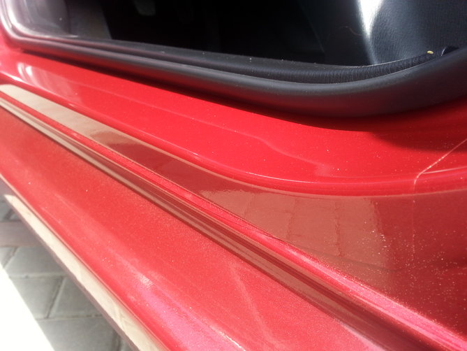

Za połowę tej ceny za progi ze stali polecam też przeźroczystą folię
