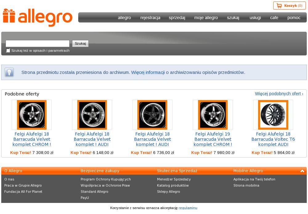

Postprzez FeniX » 12 sty 2011, 19:13
Duzo dales za te cacka?? a co sádzicie o tych http://allegro.pl/felgi-alufelgi-18-bar ... 61476.html ??

Postprzez DISItune » 12 sty 2011, 19:25
FeniX napisał(a):a co sádzicie o tych http://allegro.pl/felgi-alufelgi-18-bar ... 61476.html ??
skoro pytasz co sądzimy to odpowiadam co sądzę – wieś śpiewa i tańczy, moim zdaniem, takie moje prawo <faja>

Postprzez fazer72 » 12 sty 2011, 20:32
W sumie mogą być, tylko kłarewa nie w chromie. No i jakiś BBK by się przydał, bo na tych zdjęciach to mizerota z tymi tarczkami.
:| spojrzałem na cenę ... dobrze, że siedziałem. Za taką kasę to fajne fele można kupić.

Postprzez DISItune » 12 sty 2011, 20:42
errata, ja założyłem że chodzi o te w chromie, jeżeli nie to trochę lepiej.
BTW gdyby fazer nie powiedział o cenie to bym nawet na nią nie spojrzał, a tak otworzyłem ponownie <glupek2> <ściana> <pomocy>

Postprzez eempes6 » 12 sty 2011, 21:48
kozak fela Gucior (ciemna szybka plus "ciemna" felga – moja wizja a twoja Madzia też czarna... )
jesli ważą 7,9kg nie jest tajemnicą kolko?
Fenix fajne fele ale jak chłopaki pisza nie srom!!!!!!!!!!!!!!!!!!!!!!!!!!!!!!!!!!!!!!!!!!!!!!!!!!!!!!!!!!!!!!!!!!!!!!!!!!!!!!!!!!!!!!!!!!!!!!!!!!!!!!!!!!!!!!!!!!!!!!!!!!!!!! i za te pieniążki chyba cus lepsiejszego znajdziesz

FeniX napisał(a):Duzo dales za te cacka?? a co sádzicie o tych http://allegro.pl/felgi-alufelgi-18-bar ... 61476.html ??
Odpowiem dyplomatycznie: moje kosztowały znacznie mniej od tego co dałeś w linku a to co jest w linku w wersji chrom to w mojej ocenie makabra ale nudno by było gdyby wszyscy lubili to samo więc w ogóle nie bierz tego osobiście :)
