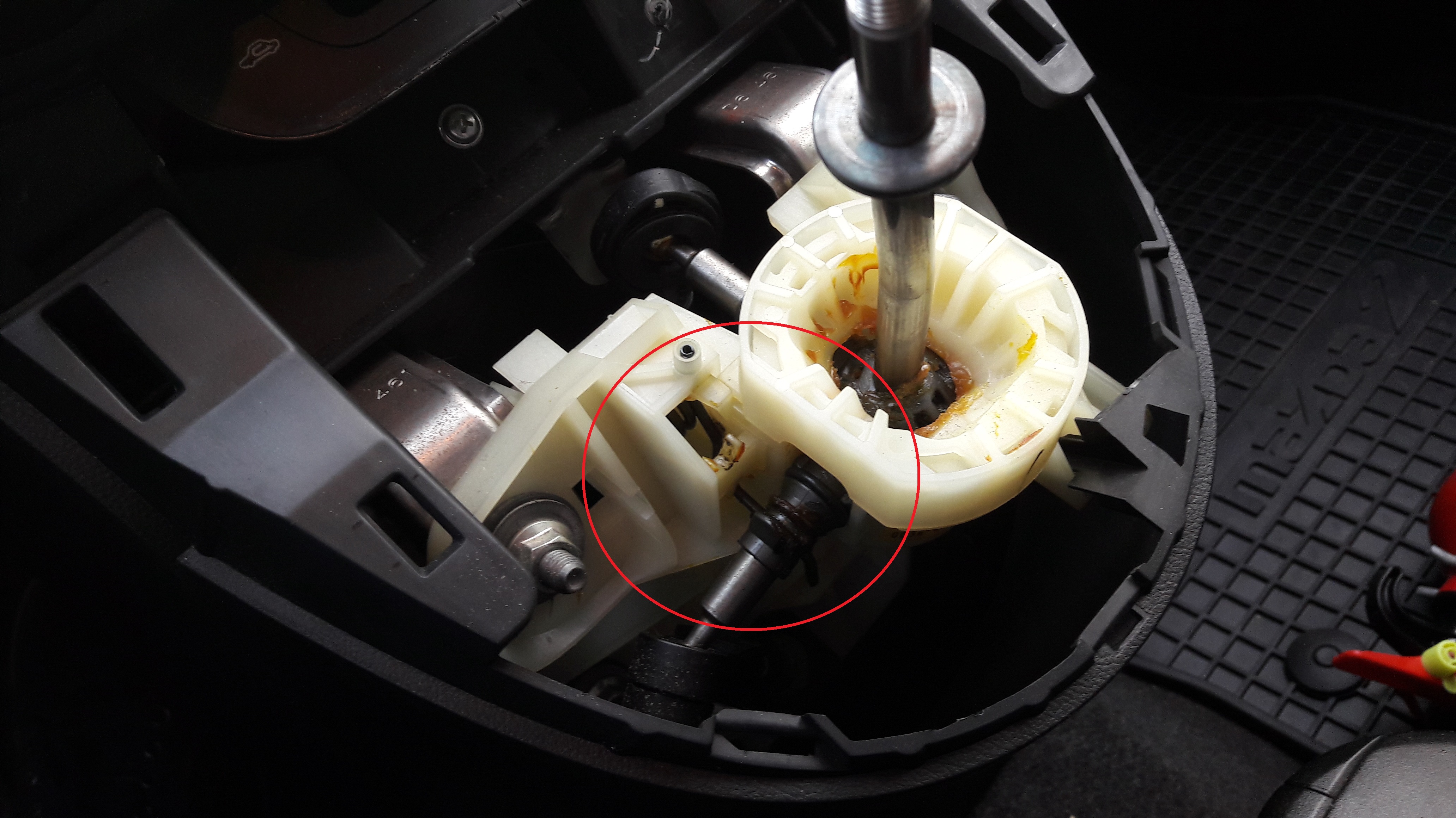

Witam.
Mam Mazdę 2 DE 2008 rok 1.4 Diesel.
Od kiedy ją kupiliśmy, lewarek zmiany biegów nie stoi centralnie między biegami 3 i 4 , tylko "leży" na lewej stronie. Odkręciłem gałkę, zdjąłem mieszek razem z maskownicą i tak jak na zdjęciu widać, winna jest sprężyna. Proszę o pomoc, gdzie mogę dokupić taką sprężynę, albo numer części w jakimś katalogu online.
Z góry dziękuję za pomoc.
Pzdr
MAciej
Dopisano 24 maja 2017, 20:05:

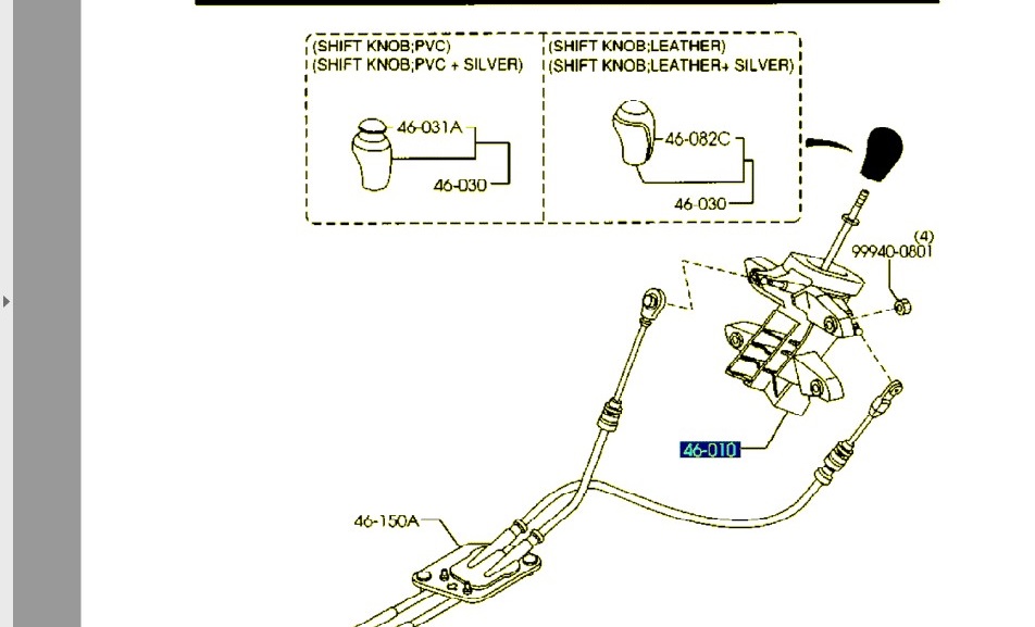

odpisał mi serwis Mazdy, że ta sprężynka nie jest oddzielnie sprzedawana.
Zaproponowano mi cały mechanizm za 800 zł.
No cóż, pozostają mi używki. cały wybierak kosztuje ok 50 zł ....
Temat do zamknięcia
m
