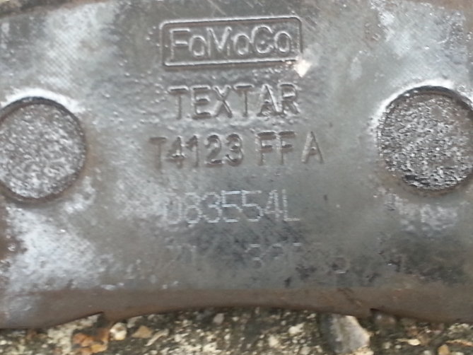

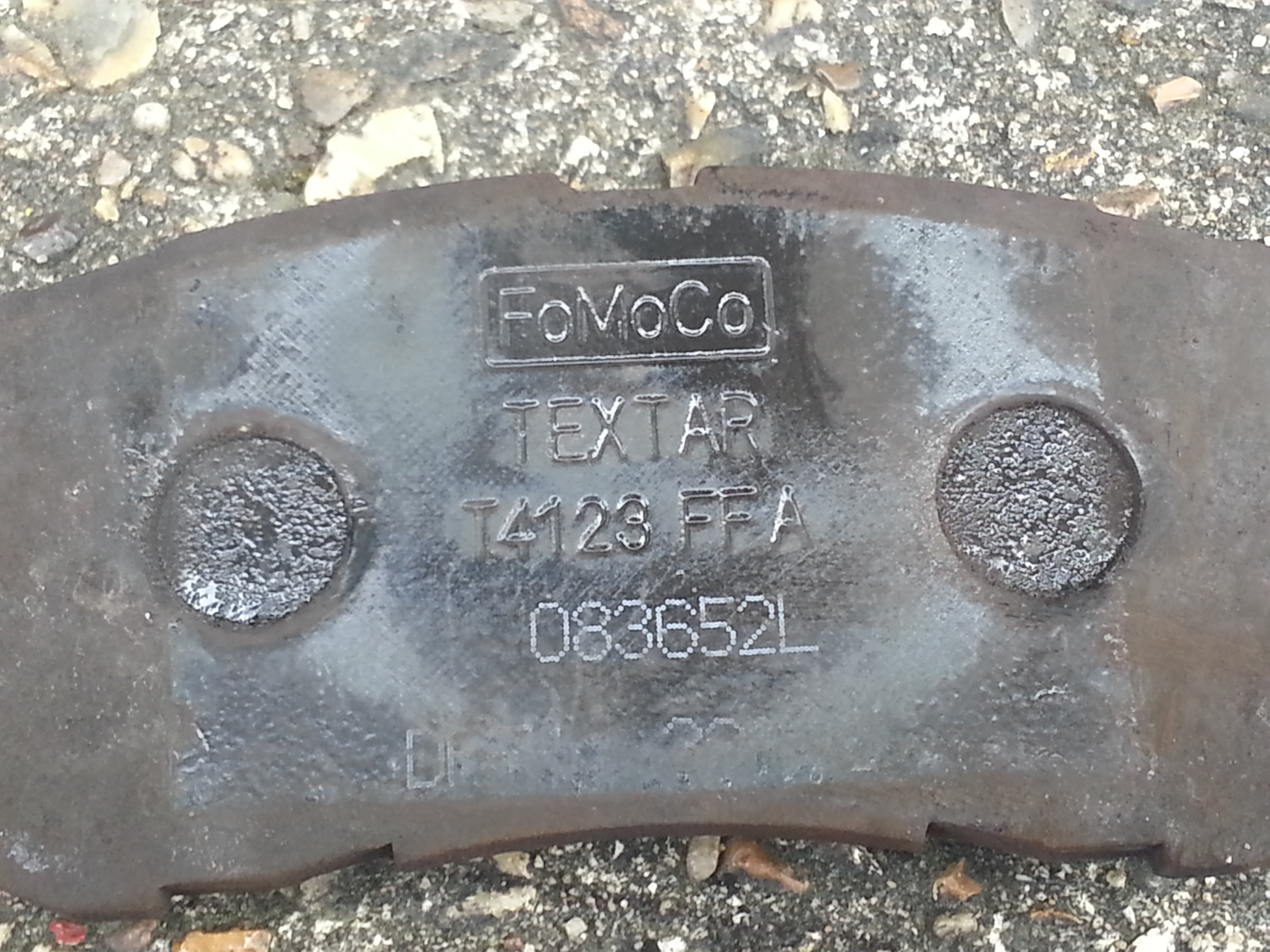

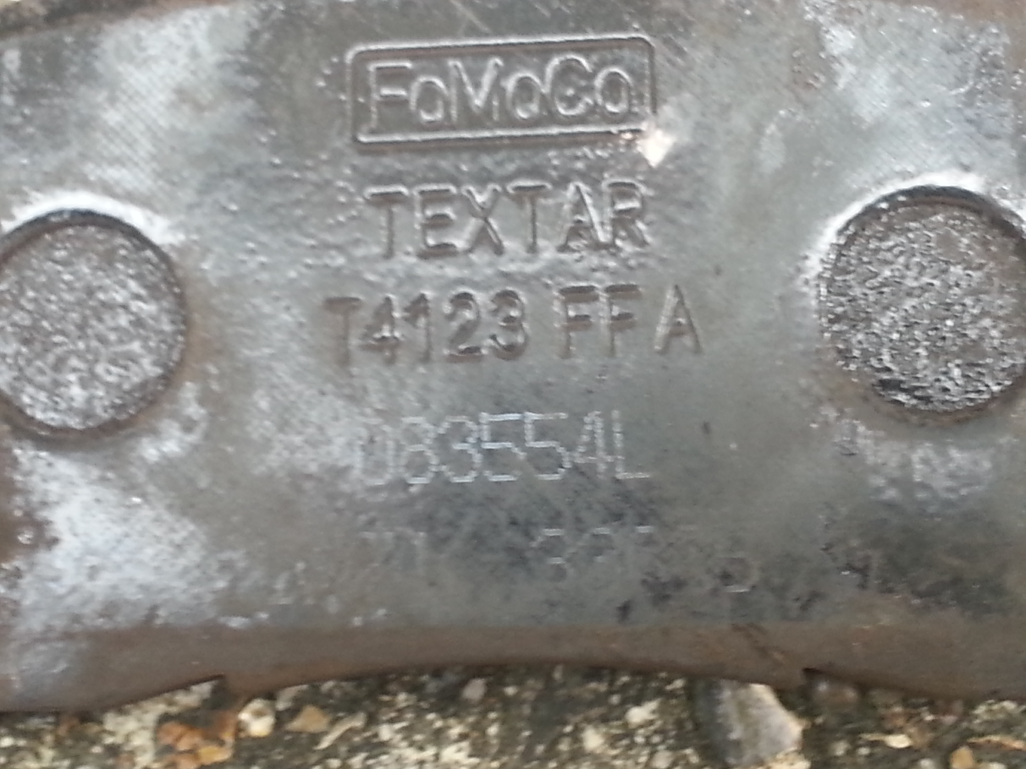

ps. co ciekawe, to Mazda montuje na pierwszy montaz klocki Textar'a
TEXTAR 4123
Przyjrzyjcie sie im ;)
prawda, ze widnieje napis Textar T4123?
a wedlug katalogu np Inter Cars-u powinny byc te: T4047
i badz tu czlowieku madry... :|
dlatego polecam, aby kazdy sam sprawdzal zamawiany towar...
