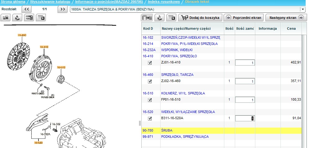

Witam potrzebuję informacji czy i ewentualnie jak reguluje się sprzęgło w mazda 2 DE z 2007 1.3 75KM.
Zaczyna mi trochę ślizgać, zwłaszcza jak się rozgrzeje u i nie wiem czy to tylko do regulacji czy już zużyte. Może ktoś wymieniał sprzęgło – jaki koszt?

Sprzęgło jest sterowane hydraulicznie więc nie masz regulacji.
Nowe sprzęgło w ASO

Masz rację sprzęgło jest z mechanizmem samoregulacji. Niestety tak jak myślałem po prostu zużyło się. Żona + korki w mieście = szybkie zużycie. Wymiana całości na zamiennikach wraz z robocizną w Rzeszowie – 850 pln. Teraz zupełnie inna jazda. Nawiasem mówiąc ciężko o zamienniki do "2 DE".
