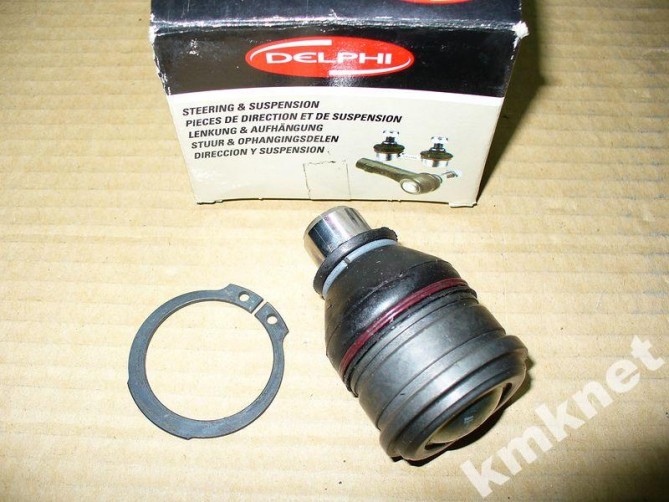

Wygląda tak:

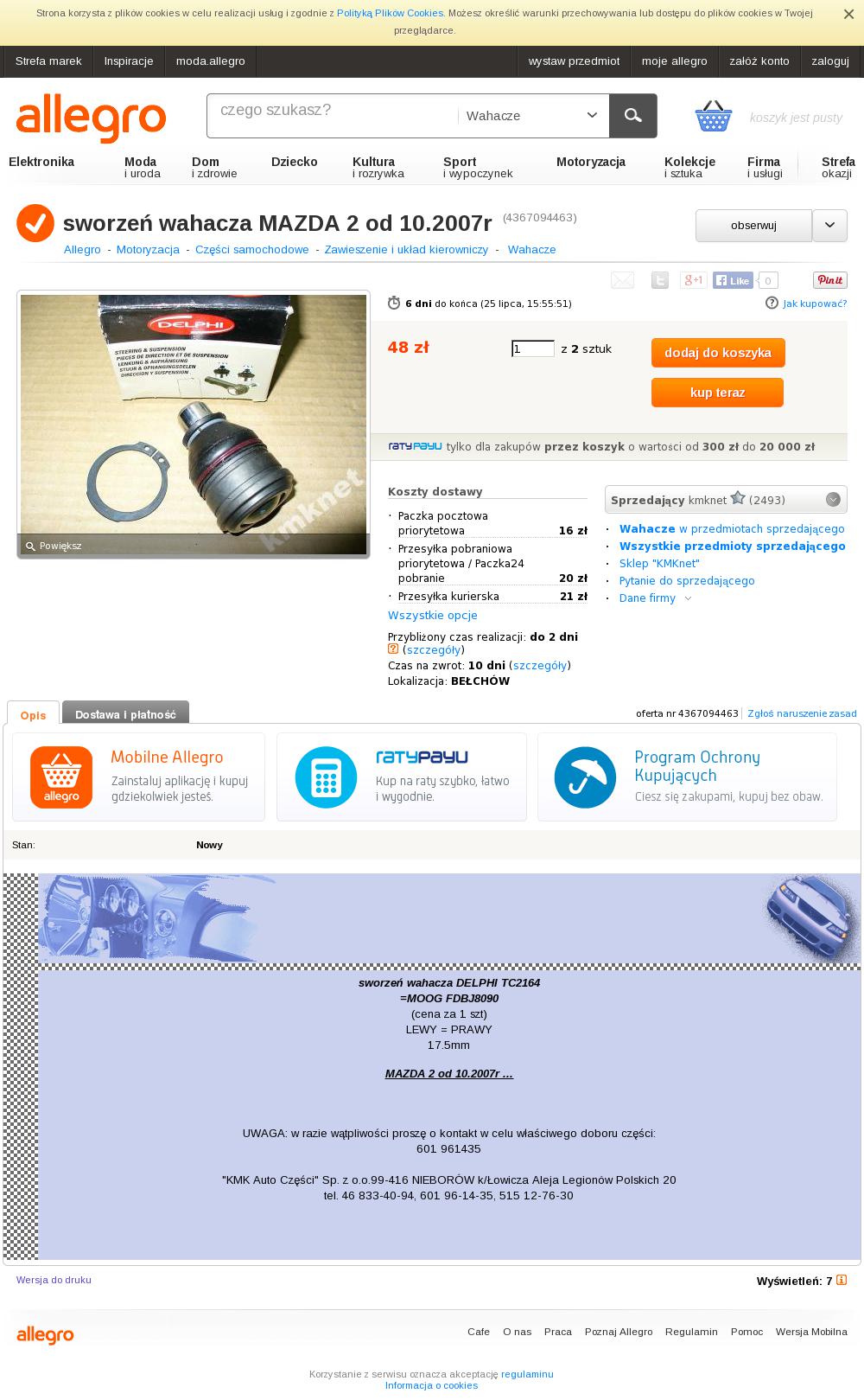

np. z tej aukcji...
http://allegro.pl/sworzen-wahacza-mazda ... 94463.html
Nie wiem jaka jest jakość tego, ale cena bardzo przystępna
Sposób demontażu. U góru masz śrubę z nakrętką...od strony koła... odkręć i wyjmij... Następnie masz pierścień blokujący "od góry" wahacza... użyj narzędzia do pierścieni i rozszerz go... Zdejmij go w górę.
Kolejnym krokiem jest wysunięcie starego sworznia w dół z wahacza...
Montaż w kolejności odwrotnej
