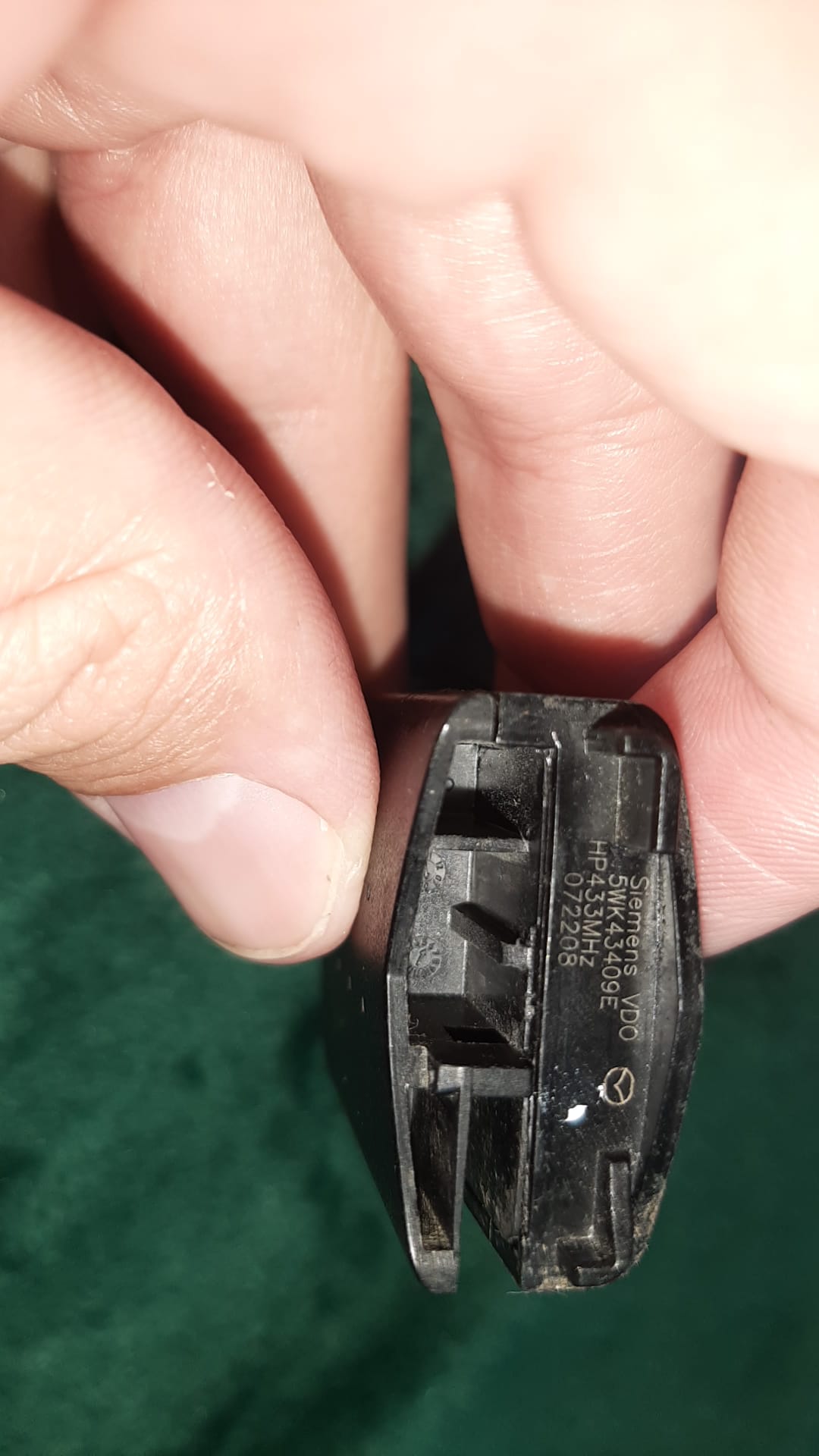

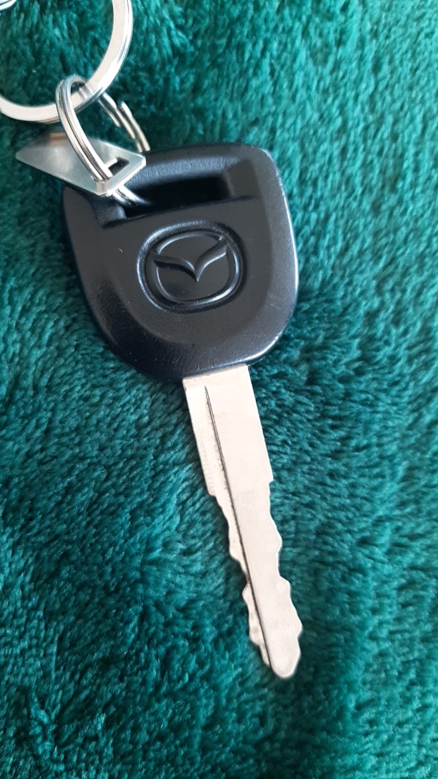

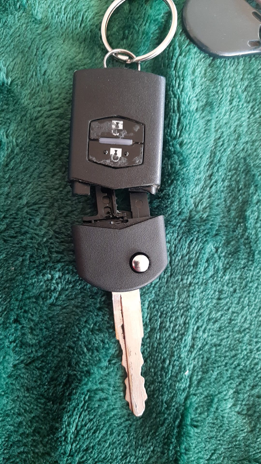

Kupiłem od handlarza auto który poinformował mnie że nie działa kluczyk z pilota.
Wymieniłem baterię, po włożeniu kluczyka (SIEMENS VDO 5wk43409e hp433mhZ 072208)do stacyjki mruga kontrolka niedziałającego immobilisera.
Wykonałem procedurę:
1. Wsiąść do samochodu i zamknąć wszystkie drzwi.
2. Otworzyć drzwi od kierowcy.
3. Włożyć kluczyk do stacyjki i trzy razy przekręcić tak aby zapaliły się wszystkie lampki i z powrotem – kluczyk zostaje w stacyjce.
4. Trzy razy zamknąć i otworzyć drzwi kierowcy – po trzecim otwarciu zamek centralny daje sygnał przejścia w tryb uczenia.
5. Dwa razy nacisnąć klawisz zamykania lub otwierania na przyuczanym pilocie.
Niestety ani centralny zamek po wymianie baterii nie działa, ani nie mogę odpalić auta. Jedyne co mogę zrobić to otworzyć kluczykiem drzwi kierowcy.
Zwykłym kluczykiem bez pilota normalnie otwieram auto i normalnie odpalam.
Proszę o pomoc jak sprawdzić czy kluczyk nie jest uszkodzony?

Z przedstawionego opisu wynikają dwa problemy z kluczykiem;
1. Immo – tu może być problem z chipem w kluczyku tj: uszkodzony lub niezaprogramowany.
2. Pilot – w tym wypadku w pierwszej kolejności należało by sprawdzić czy pilot nadaje sygnał.
Najlepiej podejść do punktu dorabiającego klucze samochodowe/immo i sprawdzić działanie chipa oraz funkcjonowanie pilota.
