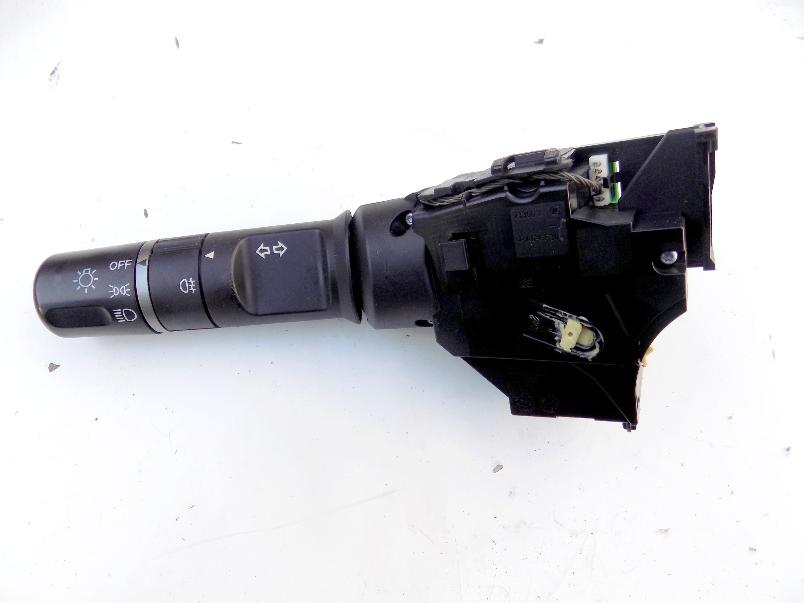

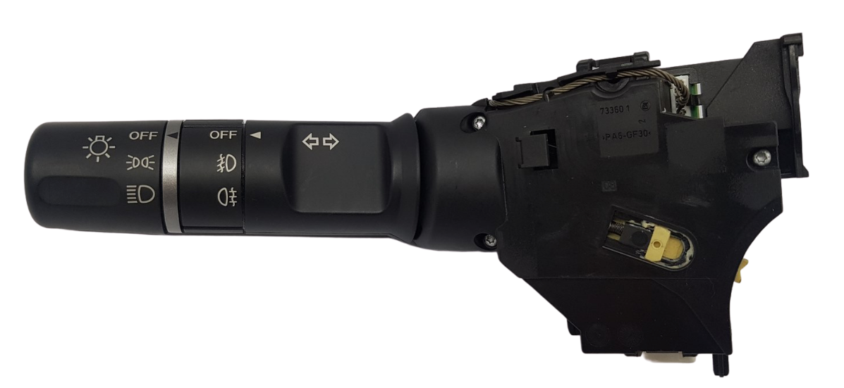

– przełącznik zespolony: jeśli nie mamy halogenów i bez AUTO to zapewne posiadacie go o numerze DF 71 66122, a trzeba zakupić przełącznik zespolony z włącznikiem halogenów bez AUTO o numerze DF 73 66122.

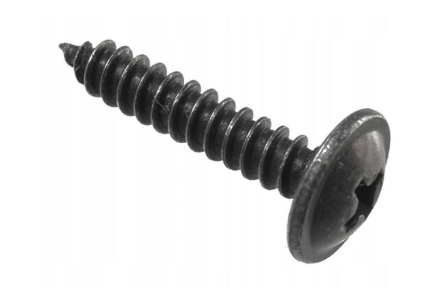

– wkręt 4,2x21 (najlepiej skrócić je na długość 19mm) lub zastosować podkładkę.

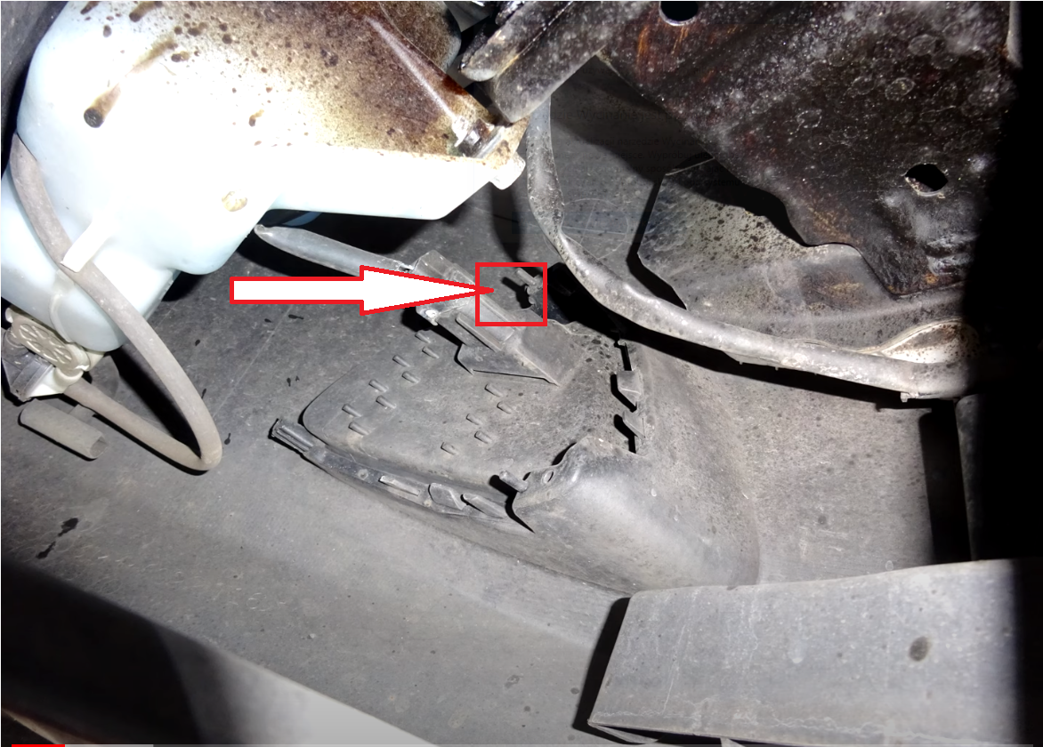

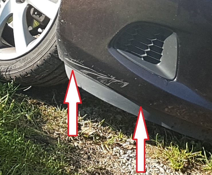

– sugeruję odkręcić po 2 śruby z każdej strony mocujące nadkole (zaznaczone na jednym ze zdjęć biało – czerwonymi strzałkami), znacznie ułatwi to procedurę. Z prawej strony udało mi się zamontować halogen bez ich odkręcania;

Dlatego zachęcam aby zacząć od prawej strony ponieważ z lewej strony znajduje się zbiorniczek płynu do spryskiwaczy, który skutecznie blokuje nam dostęp do jednego z wkrętów (górnego). Jednak, metodą na wyczucie udało mi się wkręcić go za pomocą grzechotki i nakładki ze śrubokrętem krzyżakowym (przy tym wkręcie trzeba się uzbroić w cierpliwość i próbować bo się da :) ) jeśli brakuje cierpliwości to chyba pozostaje demontaż zderzaka bo przez nadkole wątpię aby też się dało.

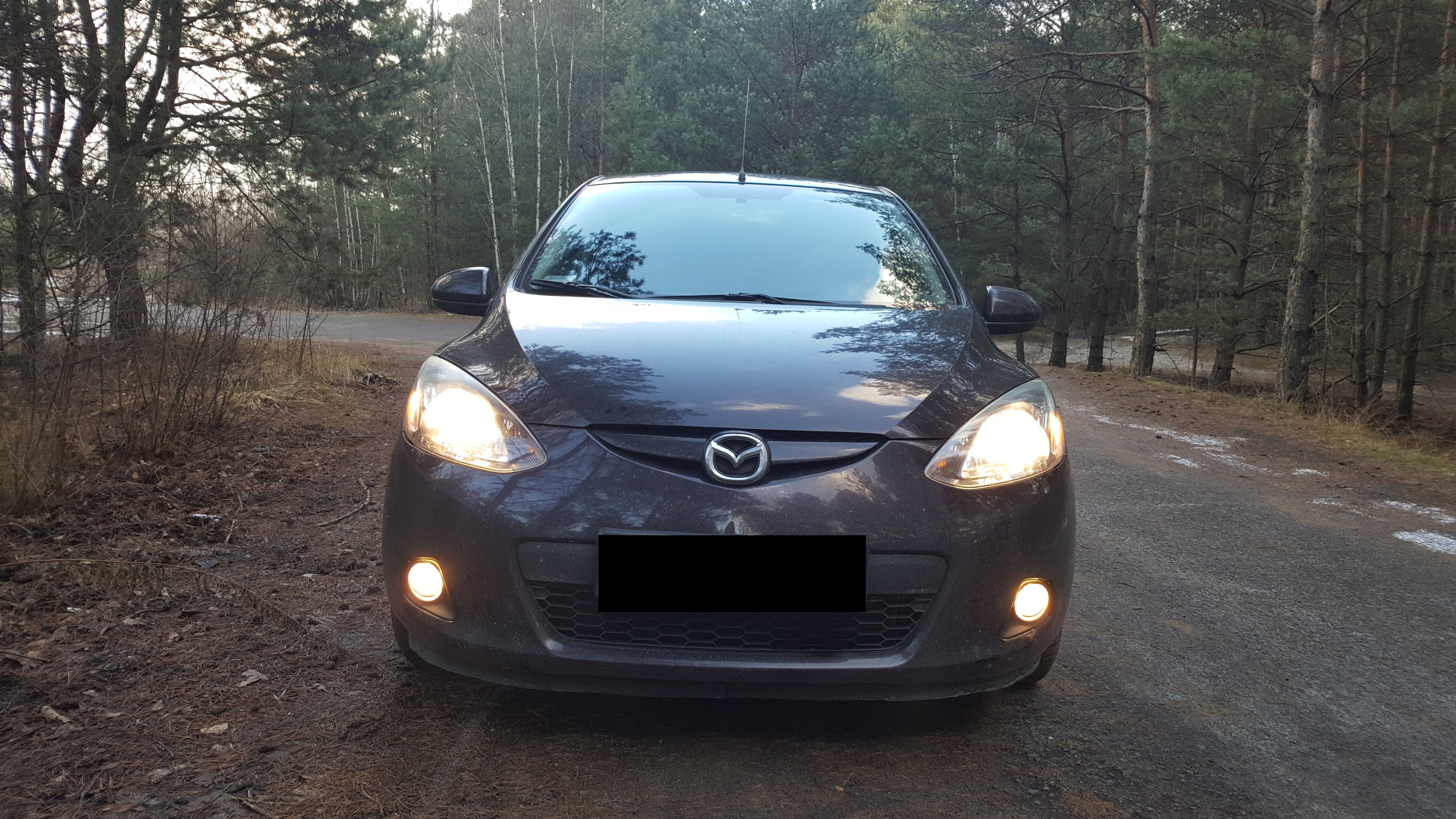

W każdym razie cała operacja udała się i zakończyła pełnym sukcesem. Światła przeciwmgłowe działają prawidłowo

Obecnie zainstalowany przełącznik zespolony bez funkcji AUTO i bez włącznika świateł przeciwmgłowych DF7166122
Nowy przełącznik zespolony jaki należy zakupić DF7366122
Wkręt 4,2x21 – trzeba skrócić najlepiej do 19 mm długości

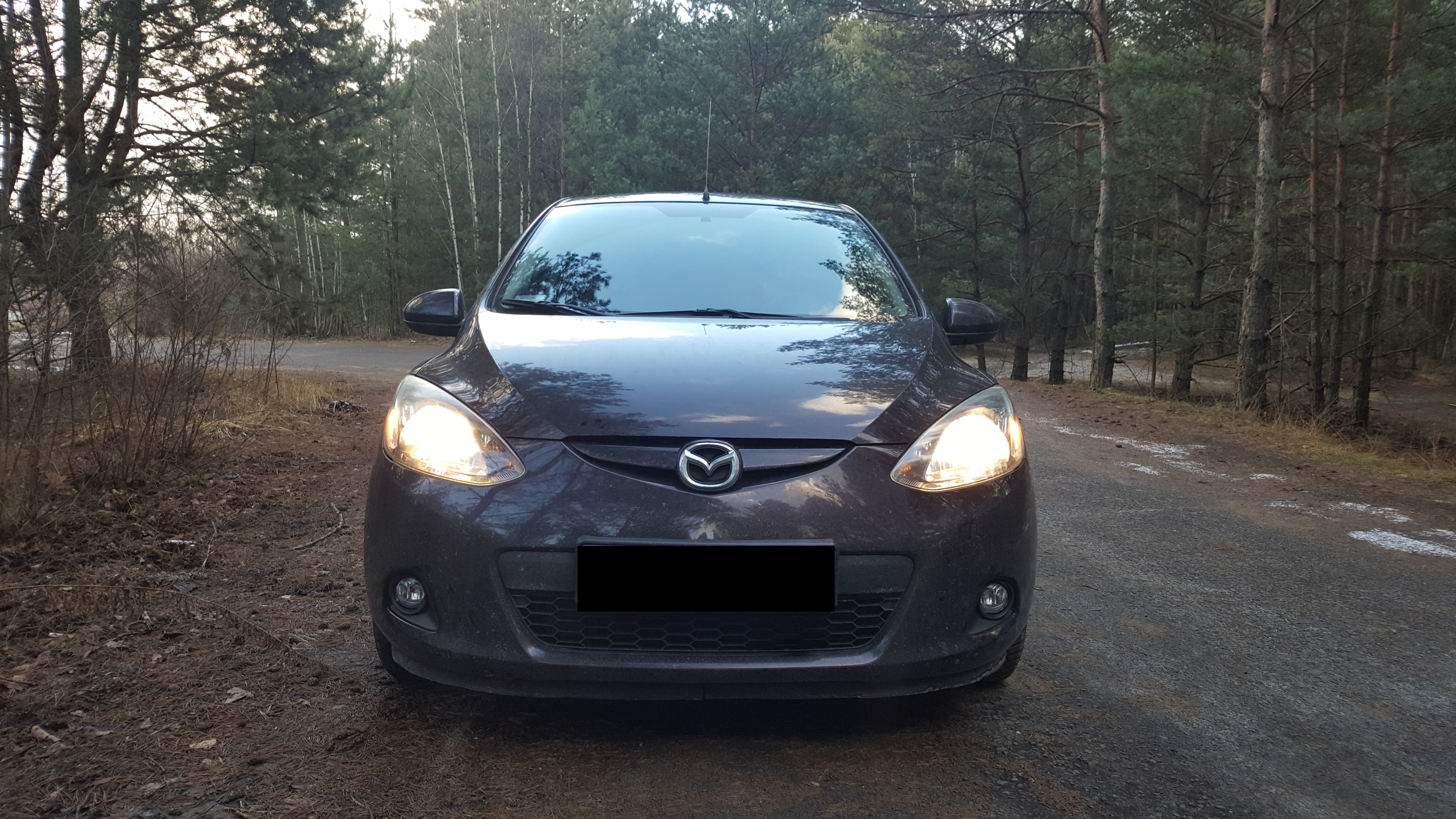

Potrzebujemy samochód bez halogenów :) który ma pociągnietą instalację z kostkami wpiętymim w plastikowe zaślepki halogenów

Dla lepszej manewrowości dla rąk polecam odkręcić po 2 śruby trzymające nadkole, mnie wystarczyło tylko z jednej strony bo z prawej sobie poradziłem
Wkręt, który sprawia największy problem, ale przy odrobinie cierpliwości, manualnych umiejetności udało się go wkręcić za pomocą grzechotki i nasadki z krzyżakiem
Cieszyć się z zamontowanych świateł przeciwmgłowych i wykonanej roboty :)
