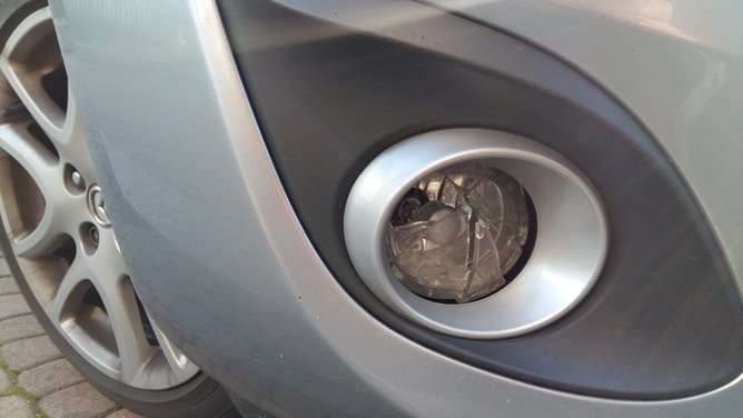

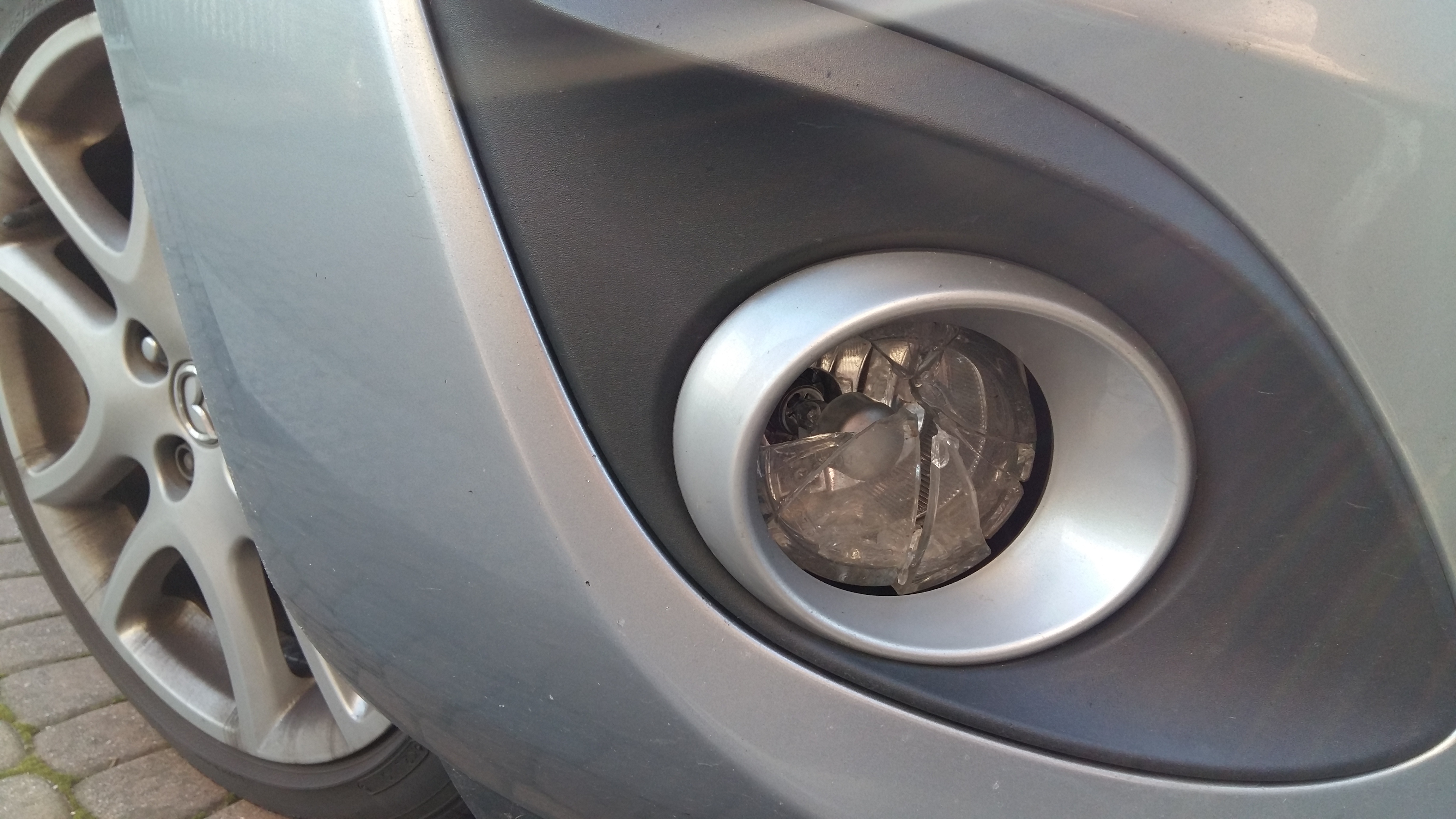

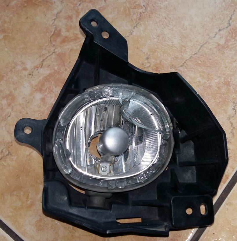

Kamień stłukł jeden z halogenów przeciwmgielnych w mojej 2 DE 11', nowa część w aso to 780 zł (halogen + ramka montażowa).
Używanych nie znalazłem (niszowość tej mazdy...), ale szukając po modelu halogenu (Koito 114-61010) wyskakują halogeny do 6, CX5 i RX8, oczywiście ramki montażowe się różnią, ale u mnie są sprawne, a patrząc po schematach halogen jest po prostu przykręcony do ramki. Pytanie czy ten model halogenu ma identyczne złącza i punkty mocowania niezależnie od modelu w którym występuje? Na logikę powinien być identyczny, ale wolę dopytać, może ktoś już sprawdzał ten temat?
Ps jestem pełen podziwu, że coś tak małego (plastik dookoła jest w idealnym stanie) stłukł tak grube szkło... Ps2 uszkodzenie znalazłem przed myciem, dlatego tak straszy brudem ;P

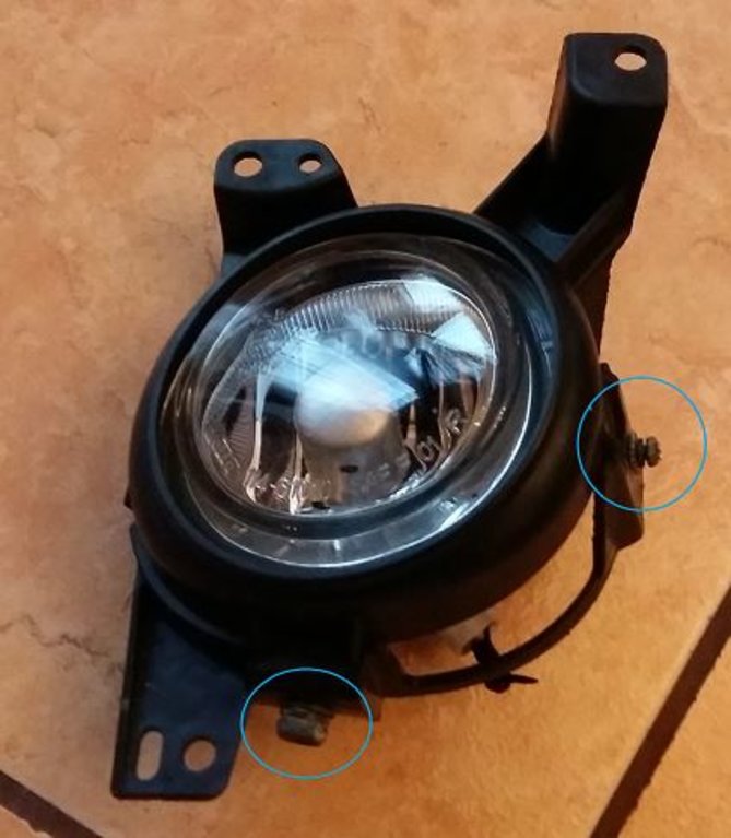

Zamówiłem halogen do 6-tki, ramki na szczęście są przykręcone normalnymi śrubami:
Halogen Mazda 6
tak to wygląda w 2jce:
Halogen Mazda 2

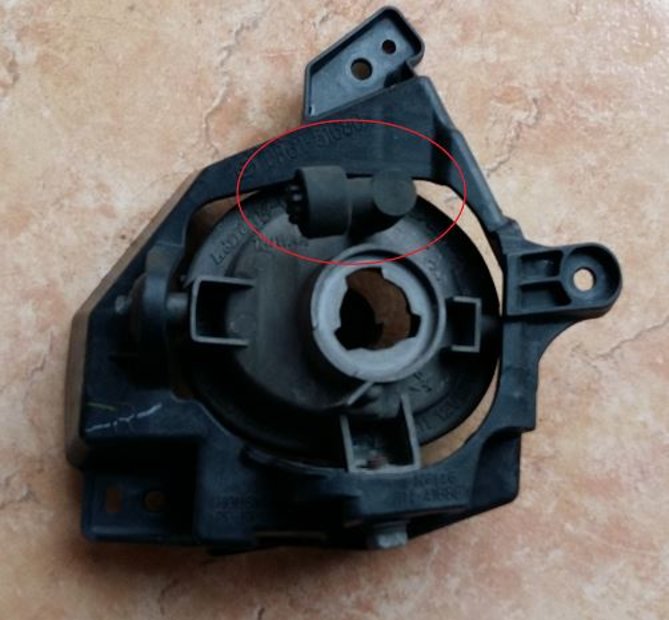

Jedyna różnica to guma, która pewnie nie robi żadnej różnicy, ale można ją bez problemu podmienić (jest jedynie nałożnona)
Jedyna różnica
Jeszcze nie zamontowałem lampy w aucie, ale wygląda na to, że będzie ok. Więc szukając takich części warto też wyszukiwać po numerze samego halogenu, ramka montażowa to żaden problem (o ile nasza jest sprawna, w ASO można kupić jedynie cały komplet z halogenem)
