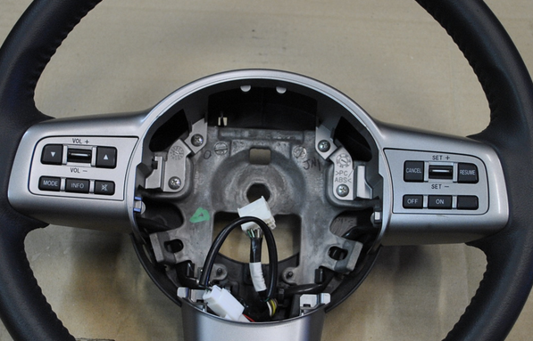

Postprzez arti.sa » 8 sie 2016, 11:56
1. Tak kierownica.
2 i 3 do sprawdzenia – dam znać.
Jakiś schemat by się przydał ale do 2-jek co by potrzebne jak na lekarstwo.
Kierownica zamówiona

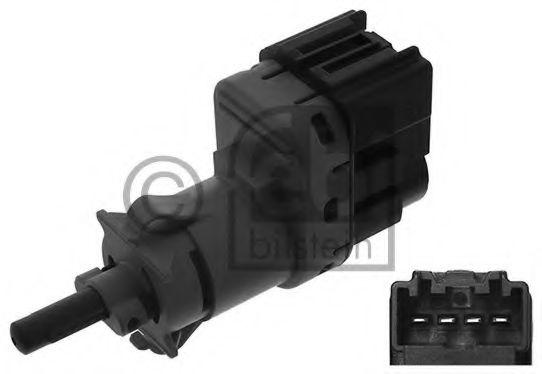

Postprzez Wojtek » 8 sie 2016, 21:20
arti.sa napisał(a):2 włącznik świateł hamowania 2 piny – niedobra wiadomość
Jest to ten sam włącznik jak w M3 czy M5... BN7N-66-490
http://www.onlinecarparts.co.uk/febi-bi ... 47726.html
Lepiej sprawdź czy w wiązce / wtyczce są 4 kable...
ps. W M5 po lifcie wystarczy zmienić tylko kierownicę i włączniki... ;)

Postprzez arti.sa » 9 sie 2016, 10:45
Niestety są dwa przewody. W 2 aucie wystarczyło również/aż manetkę kierunkowskazów z tempomatem dołożyć ;) Koszt całe 50zł.
