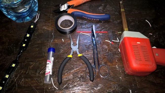

Użyte narzędzia

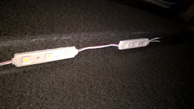

Zakupiony led lecz już pomalowany

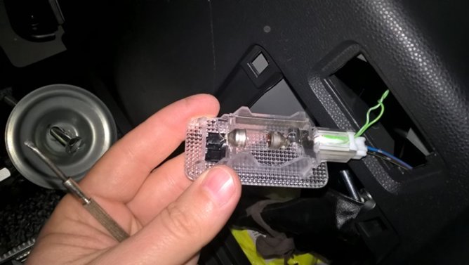

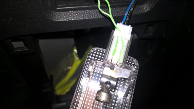

Stara lampka posłużyła jako źródło zasilania

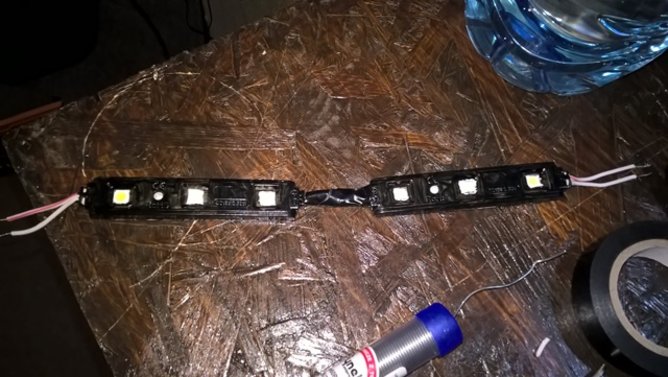

Podłączenie przewodów. Użyłem żył ze skrętki.

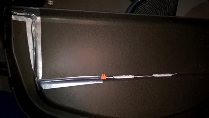

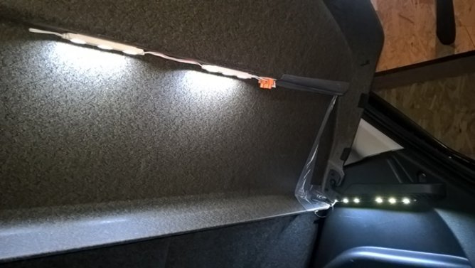

Ledy białe jak w oryginale, zamontowane pod półką. Ich nie malowałem bo tam nie widać z góry.

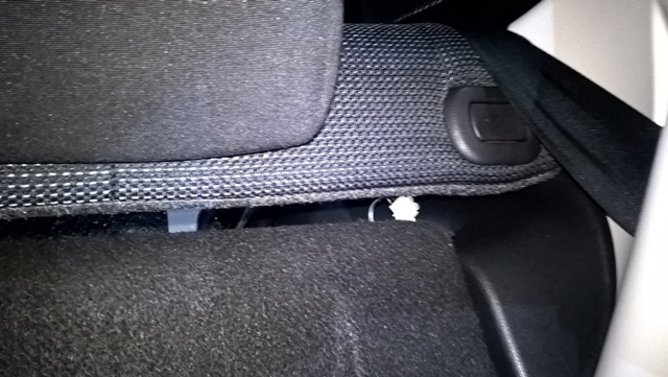

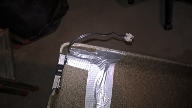

Przewód podklejony taśmą. Łączenie za pomocą kostki ale można zlutować na stałe.
Za ładnie ta taśma nie wygląda ale można zamalować farbą o takim kolorze jak półka ale czy warto jak jest to od dołu i trzeba się schylić żeby to zobaczyć.

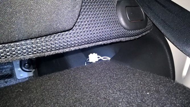

Połączenie za pomocą kostki od led zainstalowanych z boku. Będzie to łaczenie zmienione na jakieś łatwiejsze w rozzłaszczaniu przy zdejmowaniu półki, teraz nic nie miałem pod ręką i założyłem na kostkę.
Nie jest to mocno widoczne ale łączenie kostką nie jest dobre i funkcjonalne.

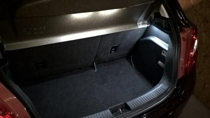

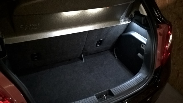

Efekt jest wyśmienity. Niebo a ziemia w porównaniu z oryginałem.
Teraz dokładnie widać co jest w bagażniku :)
Obecnie oświetlenie podłączone jest na stałe bezpośrednio z kostki od oryginalnej lampki. Zapala się zaraz po otwarciu bagażnika. Można podłączyć przez lampkę wtedy jest możliwość ręcznego wyłączania i załączania.

Postprzez Wojtek » 3 maja 2016, 16:13
Dobrze oświetlony bagażnik... <spoko>
Ja bym dał inną nieco wersję... Dwie lampy Led po obu stronach półki, a wtedy odpada przejście na półkę i podklejanie taśmą kabli...
