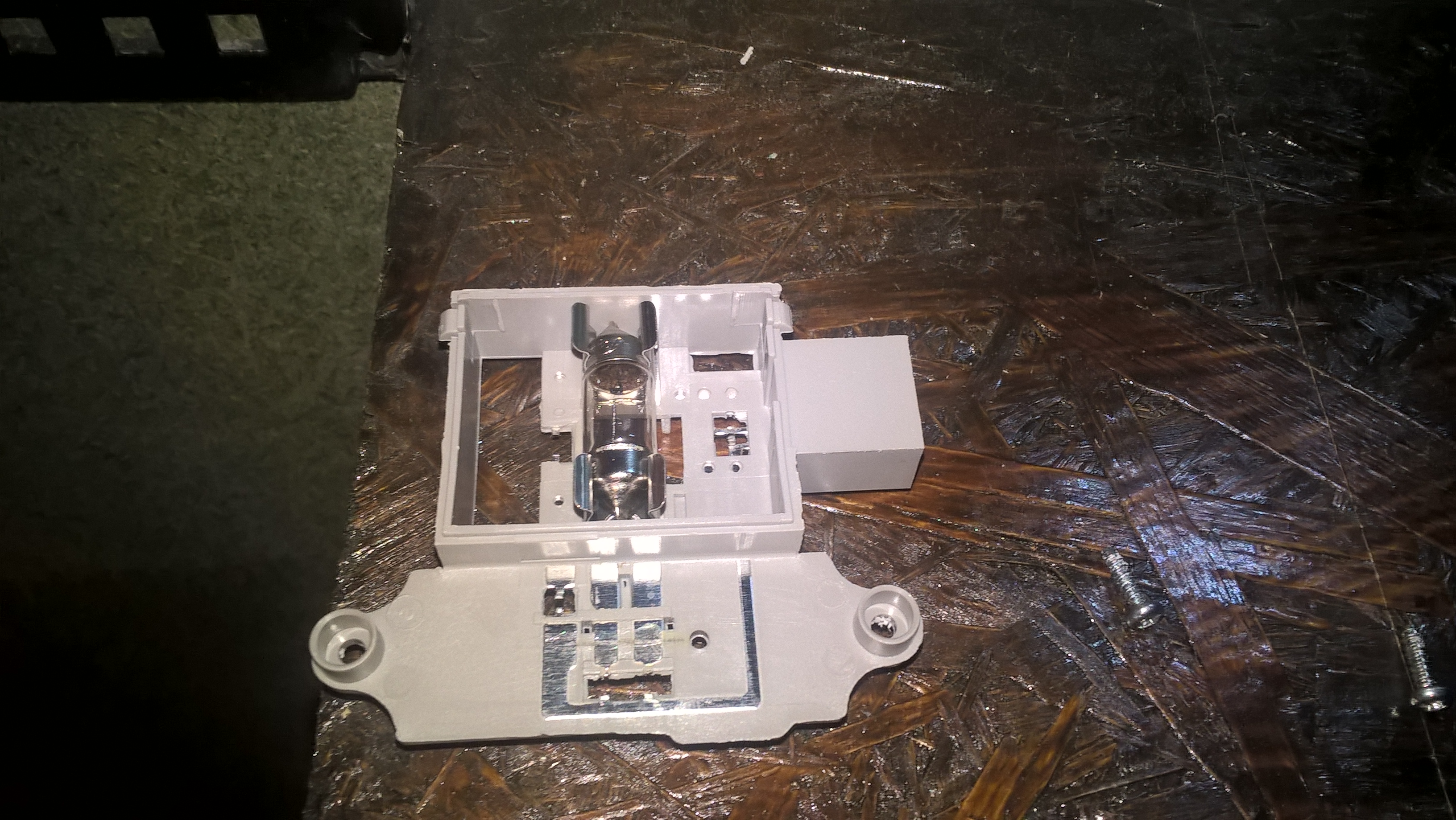

Jeszcze jedno aby wymienić żarówkę nie trzeba demontować całego modułu oświetlenia wystarczy od strony lusterka czymś ostrym delikatnie podważyć szybkę z pleksi.

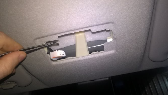

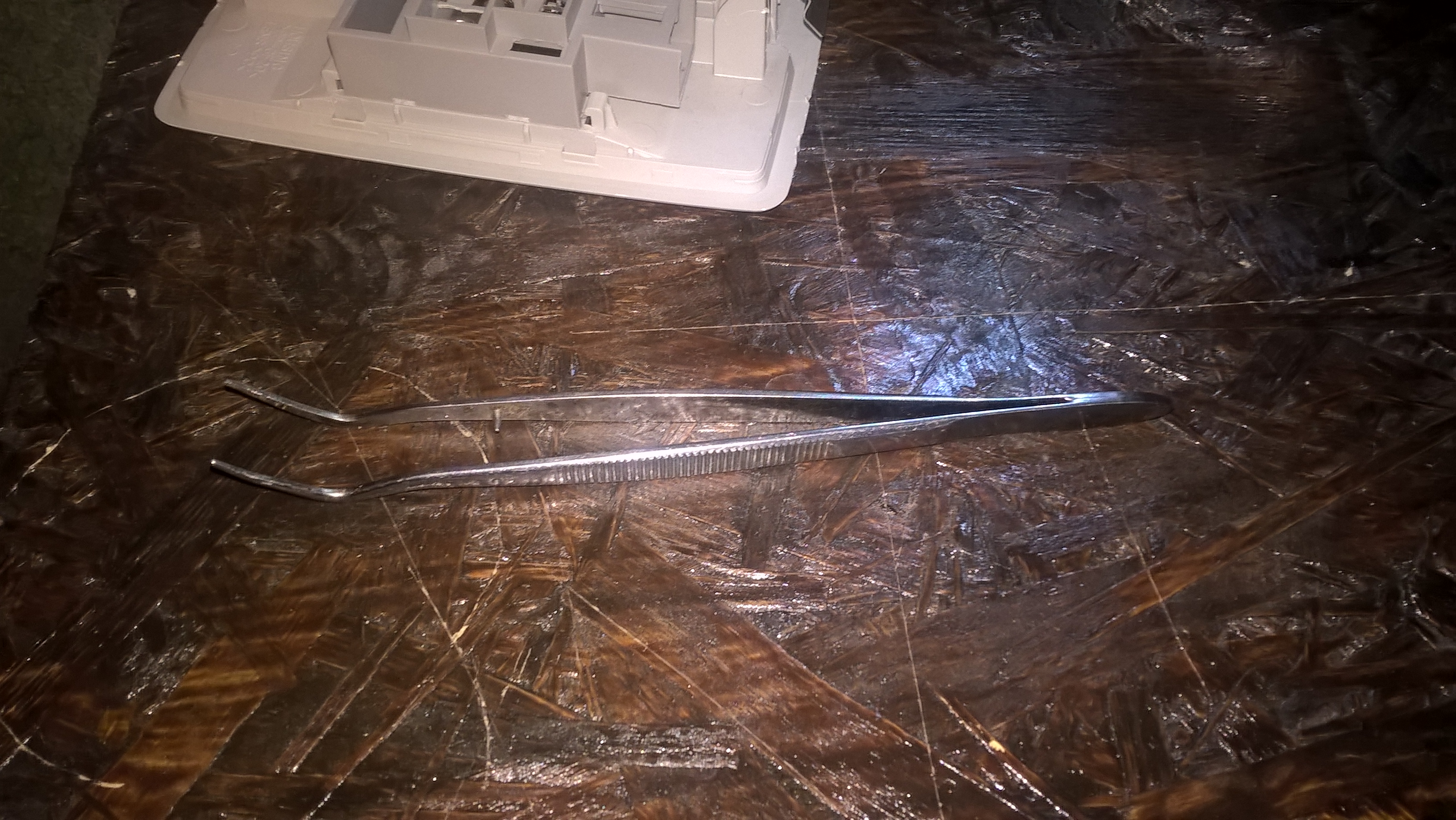

Pęseta użyta do podważenia blaszek sprężynowych trzymających cała lampkę.
W tym miejscu należy wprowadzić zagięty przedmiot ( płaski ) i najlepiej od strony szyby (lusterka). Przedmiot dla łatwiejszego podejścia winien być wygięty.

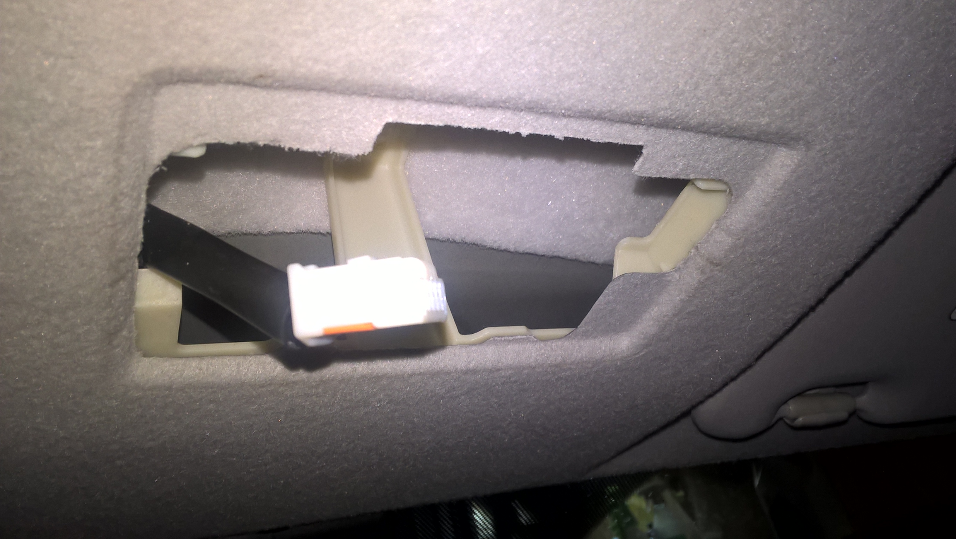

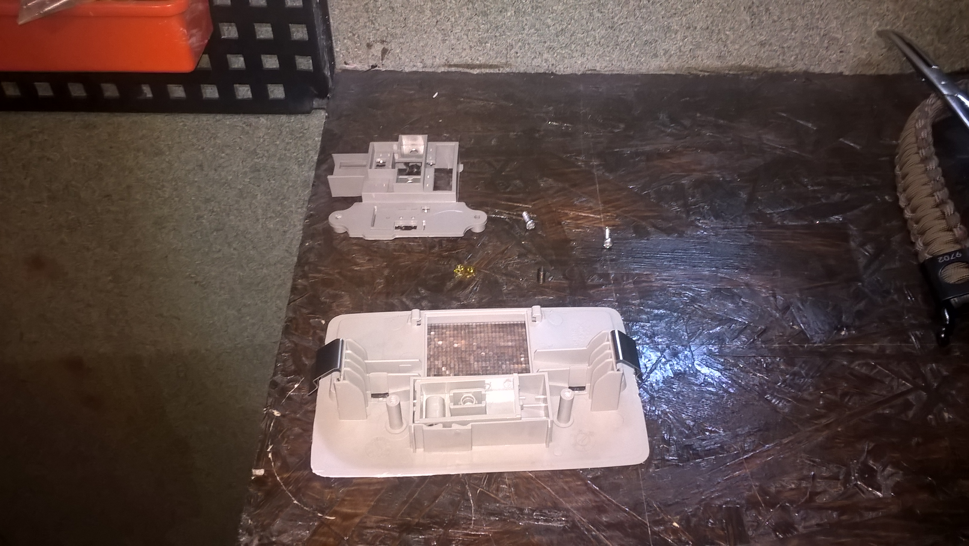

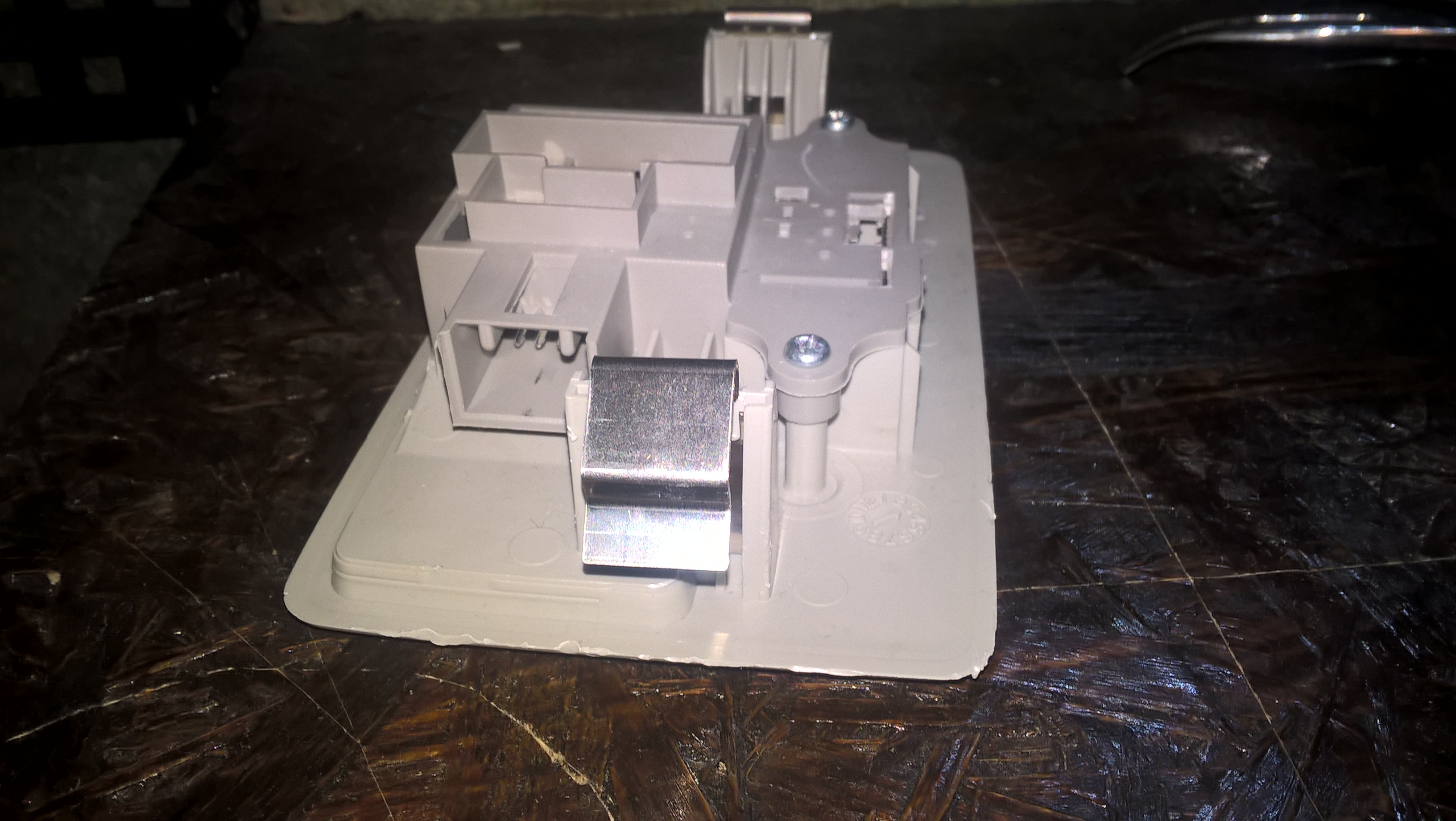

Po odłączeniu kostki pozostaje taki widok.
Wygląd po demontażu.

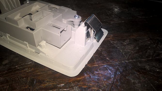

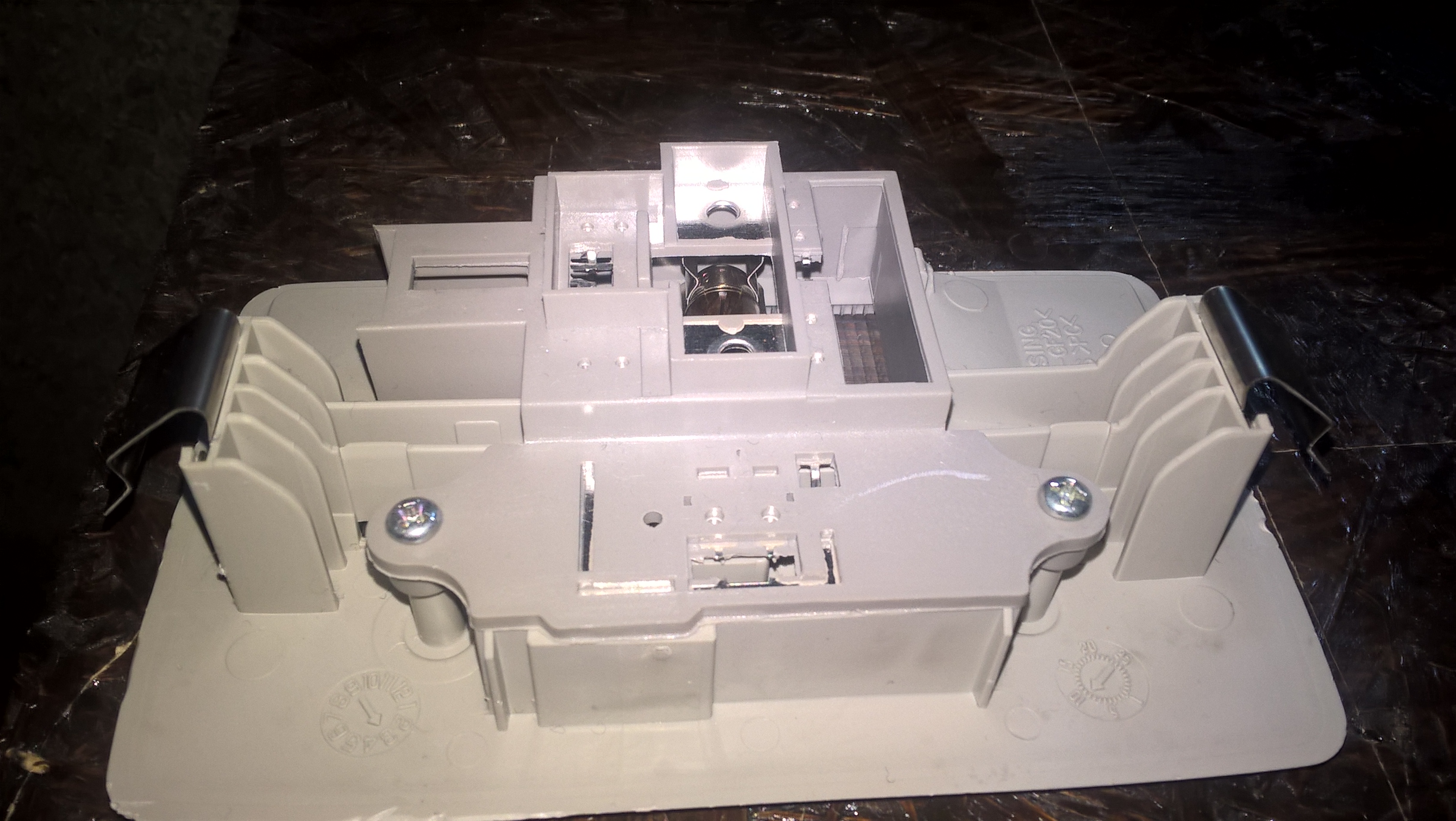

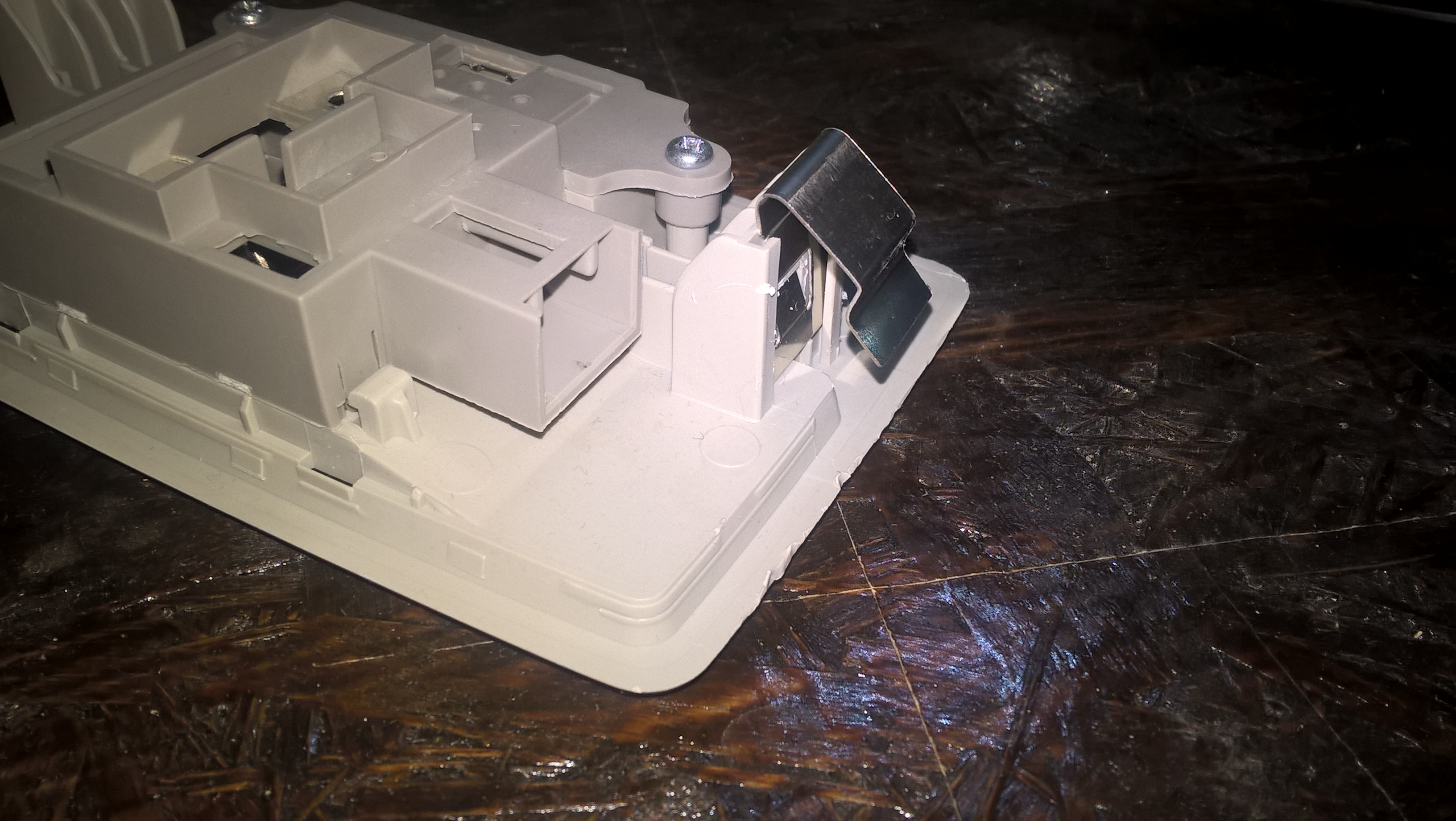

Widoczna blaszka sprężynująca, którą należy zahaczyć i docisnąć w stronę obudowy lampki.
Pamiętajmy, że po demontażu i ponownym montażu w przypakdku kiedy lampka będzie odstawała od podsufitki ( widoczne przerwy) należy dogiąć kleszczykami odpowiednio tak aby po zamontowaniu odpowiednio dociskały cały korpus do tapicerki.

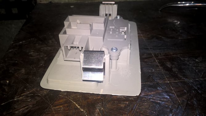

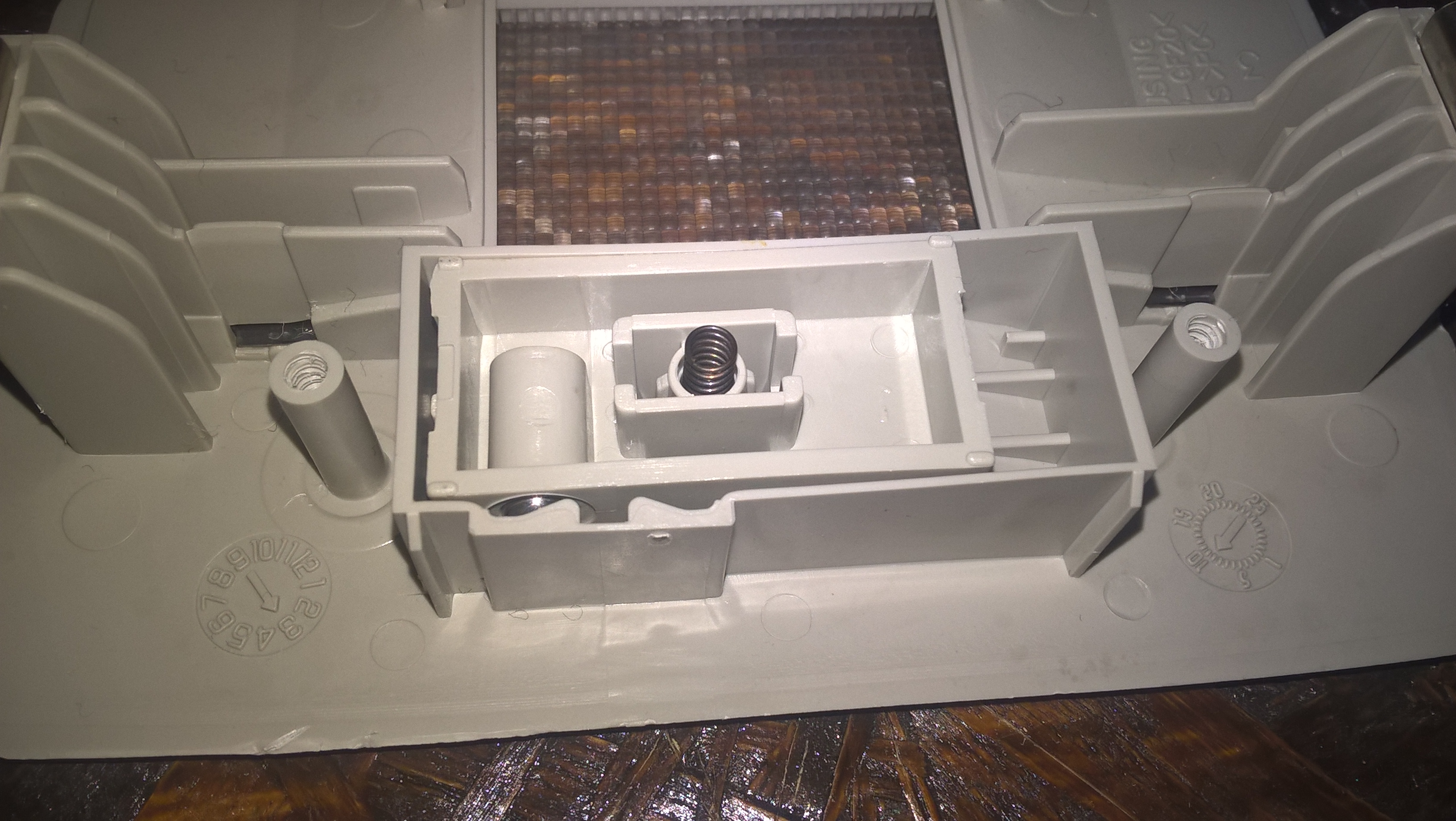

Tak wygląda po odkręceniu przełącznika zmiany działania oświetlenia.

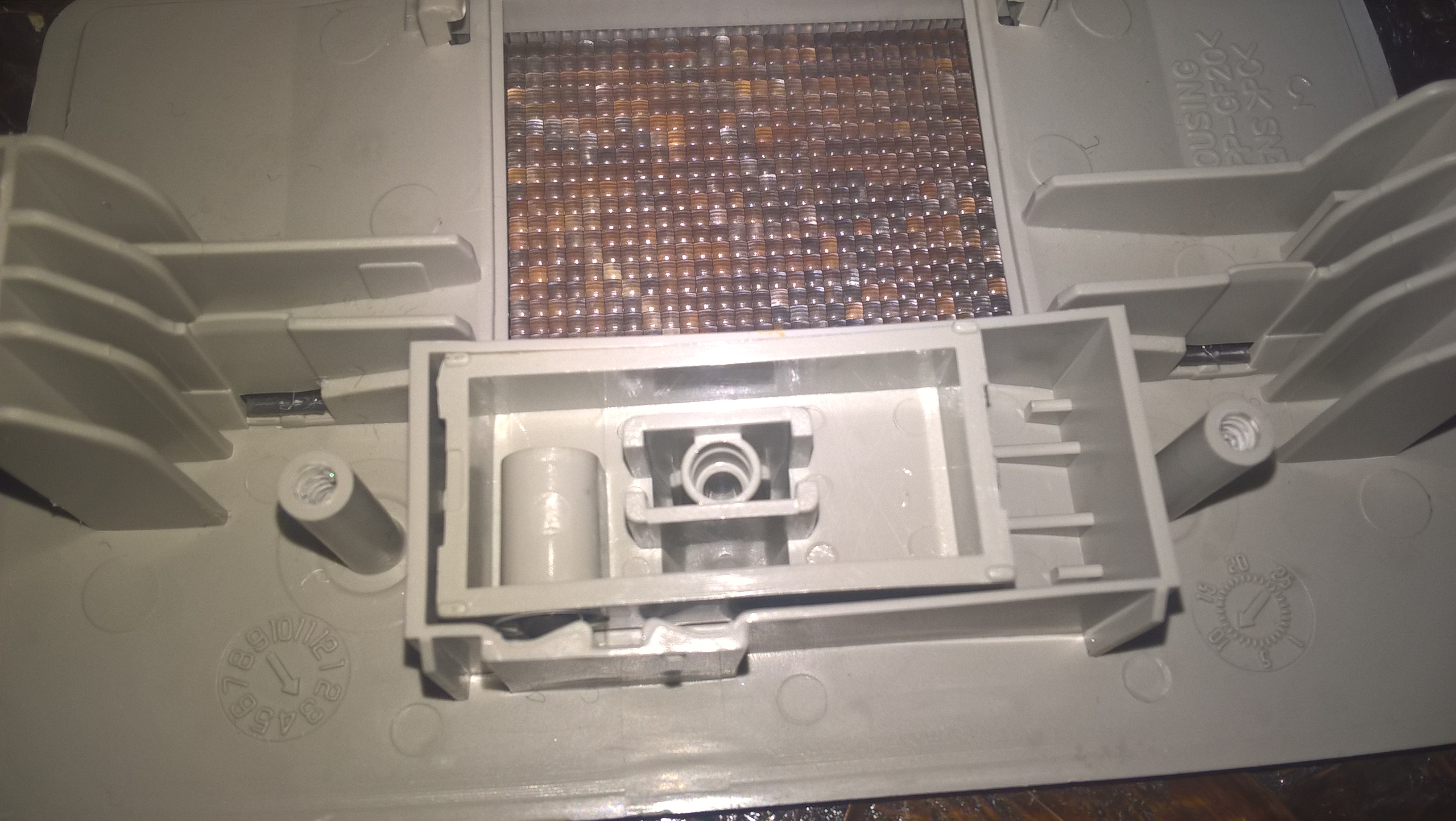

Cały moduł przełącznika

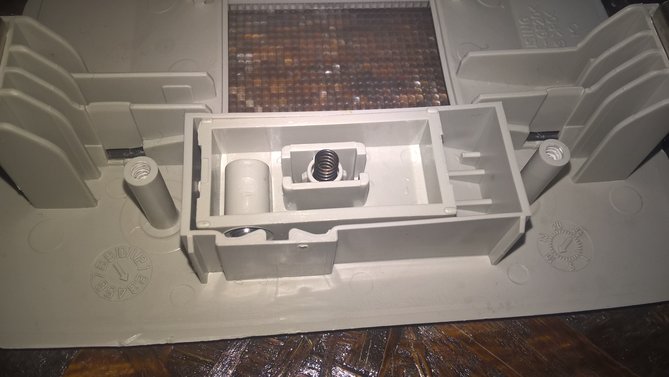

I oto element, który lubi wypadać i trzeba go trochę poszukać po samochodzie :)

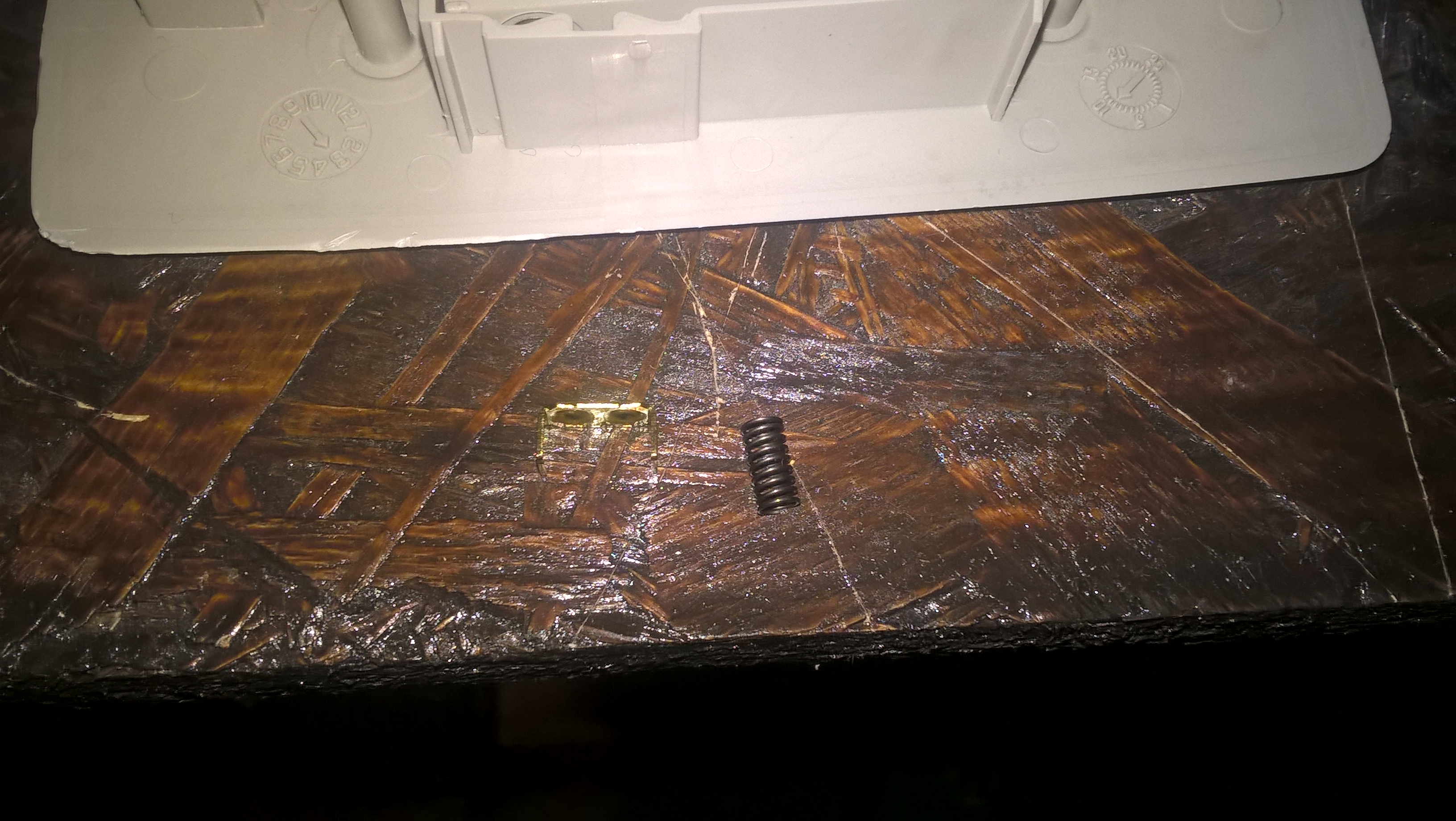

Widok bez blaszki, w prowadnicy sama sprężynka.
Widoczna i blaszka i sprężynka.

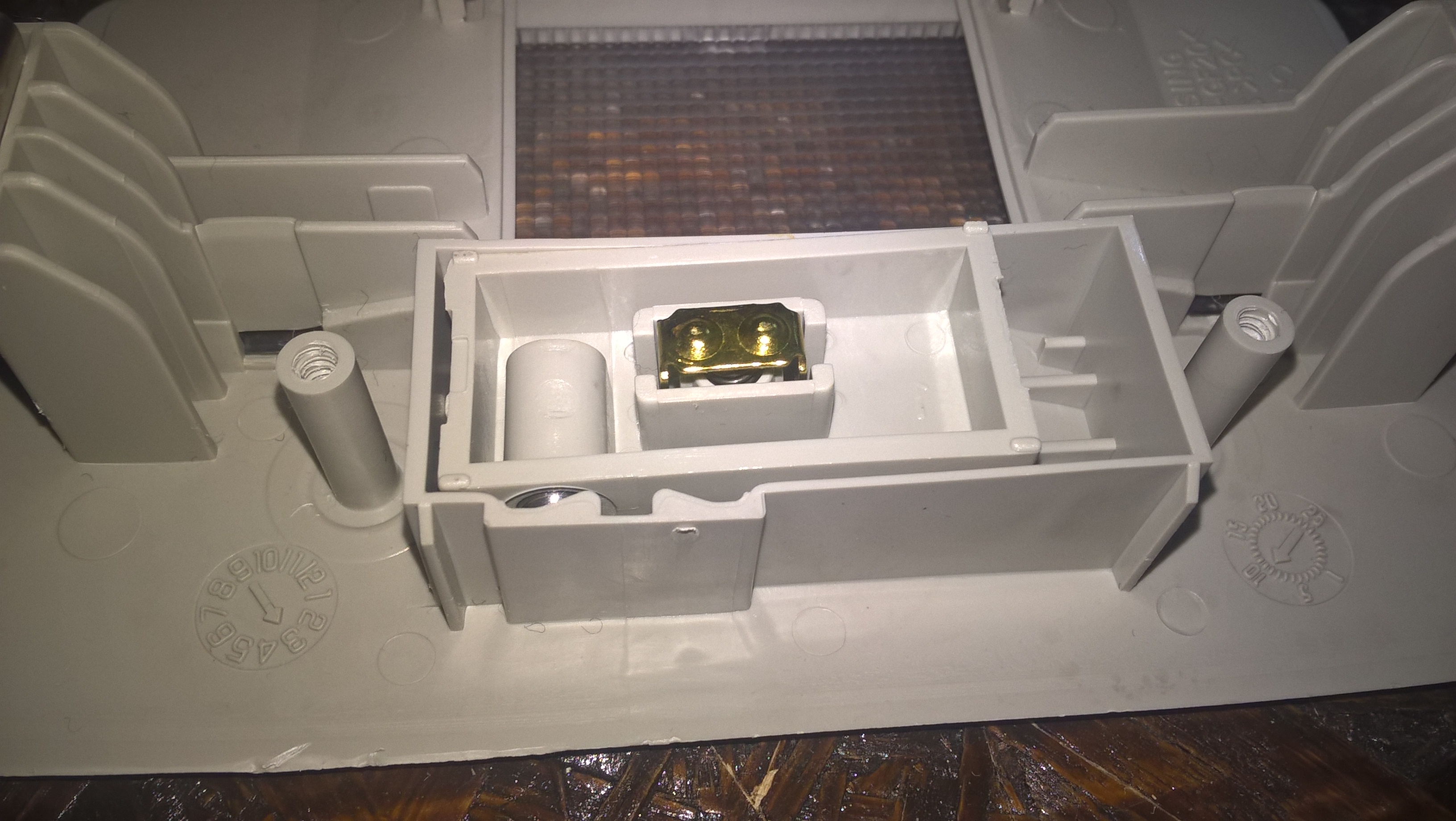

Miejsce na sprężynkę i blaszkę.
