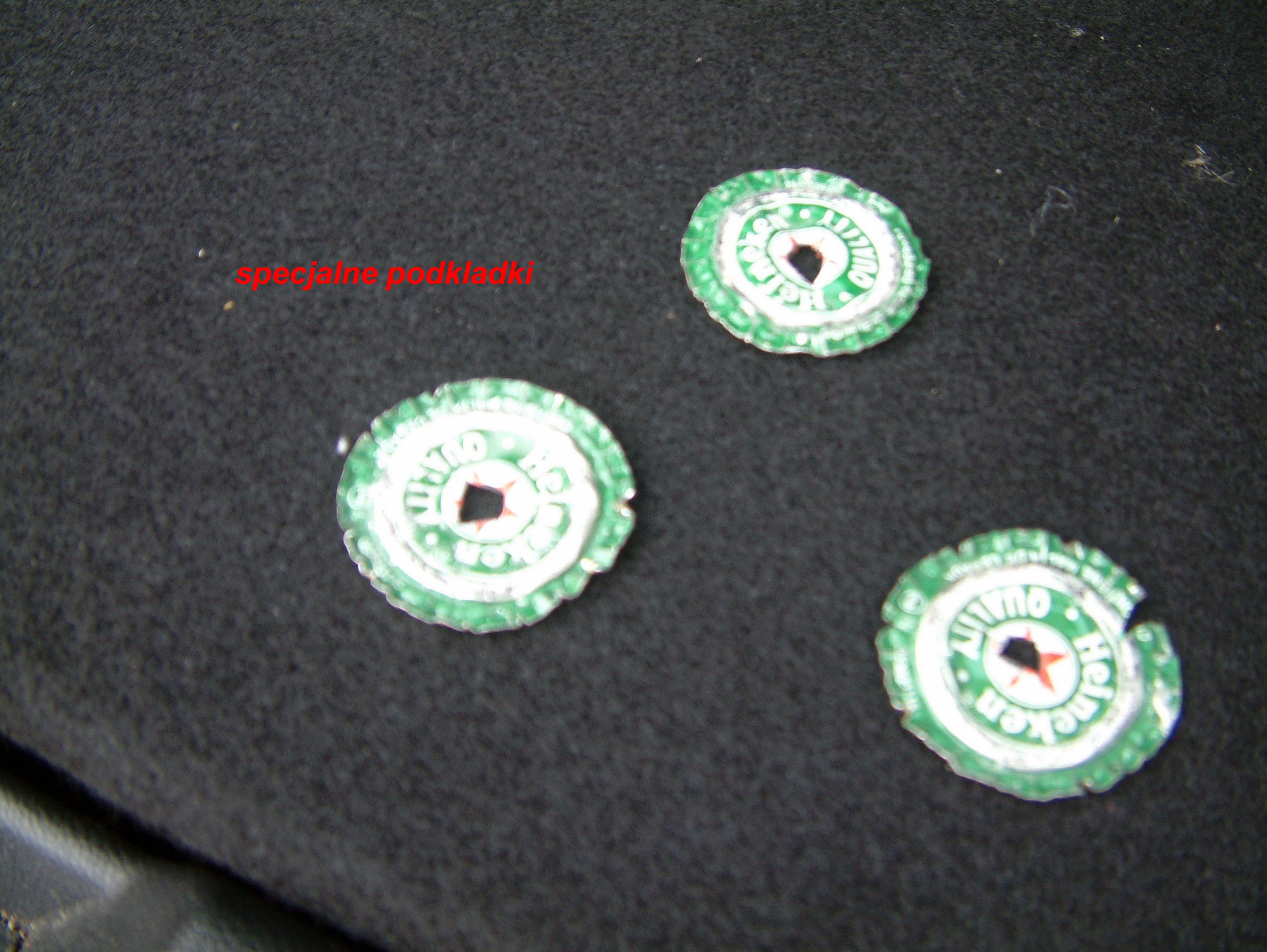

Postprzez Wojtek » 5 cze 2016, 21:43
Zwykłe kapselki od butelek również dają radę...

Postprzez redhotek » 6 cze 2016, 15:07
Wojtek- pomysł super a i stajl oryginalny :D
