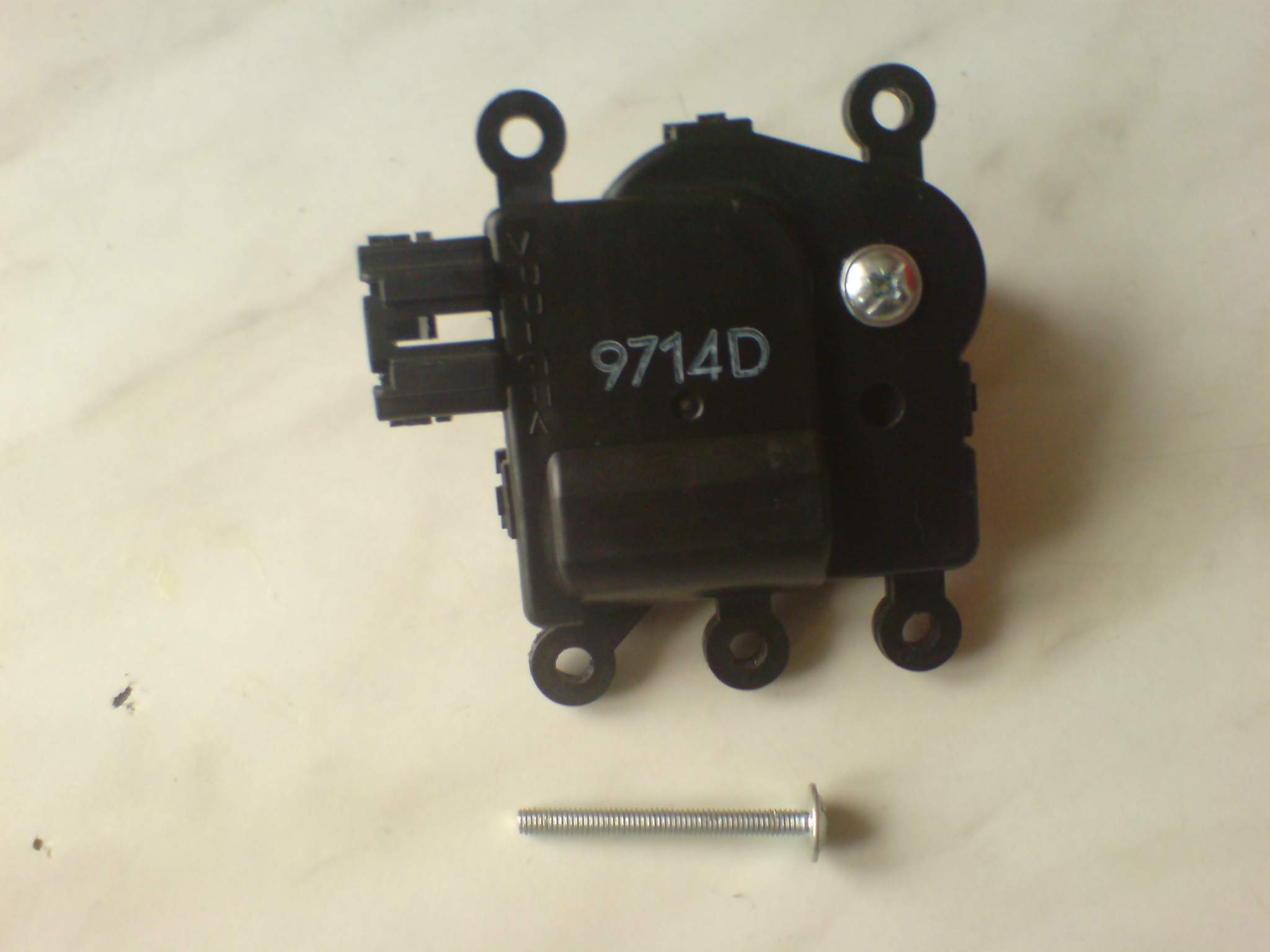

Postprzez KazOle » 3 kwi 2017, 21:15
Już zrobione.
Terkotanie pojawiało się w momencie załączenia samochodu i załączenia i wyłączenia recyrkulacji (zamkniętego obiegu powietrza w kabinie).
Schowek – trzeba odpiąć linkę u góry wtedy można go przechylić o jakieś 90 stopni potem delikatnie idzie go cały wyjąć. Potem demontaż osłony – 3 plastikowe kołki, następnie demontaż siłownika przykręconego na 3 śrubki i odpięcie złącza. 5 minut. W tracie otwierania puszki z siłownikiem wszystkie zatrzaski pękły jakby były ze szkła, zaś ośka plastikowa przy próbie wyprostowania na gorąco po prostu urwała się u podstawy.
Zmuszony koniecznością wywierciłem otwór w obudowie tego siłownika gdzie była podstawa przekrzywionej ośki i przykleiłem śrubę z gwintem M4 z dużym płaskim łbem w o długości gwintu 20 mm. Łeb śruby przykleiłem do obudowy od zewnątrz, gwint w środku. Do tego trochę więcej smaru wazelinowego na gwint tej śruby (bo może uszkadzać trybik od wewnątrz), smar też na trybiki i pod nie oraz na punkt gdzie ramię siłownika styka się z klapą recyrkulacji (producent smaru za dużo nie dał). Urwane zatrzaski obudowy siłownika nie są problemem bo śruby mocujące dobrze ściągają obudowę po jej montażu.
Na fotografii siłownik z przyklejoną śrubą i pod nim inna ale dłuższa. Najlepiej byłoby aby był to trzpień bez gwintu.
E:\Mazda 2 II\DSC00901_3.jpg
