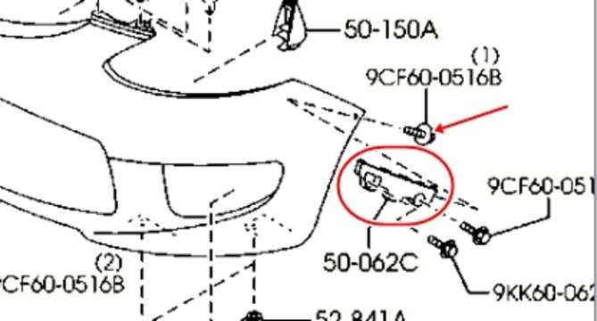

Postprzez lampa naftowa » 20 sie 2015, 17:45
lekko przytarłem zderzak tuż pod przednim reflektorem – zaczął lekko odstawać na połączeniu z przednim błotnikiem ( na samym rogu ) pod reflektorem – pewnie tam jest jakiś zatrzask ?, czy ktos może pomóc i wskazać jak jest mocowany przedni zderzak ?
Od: 27 paź 2014, 18:41
Posty: 57 (0/2)
Auto: Mazda 1.3 86 km
Postprzez Wojtek » 30 sie 2015, 18:53
Tam jest taki ślizg...
Zdemontuj spinki z nadkola i odkręć jedną śrubkę trzymającą zderzak na końcu...
Następnie będziesz mógł odgiąć zderzak od nadwozia przy błotniku, a później ponownie go wsunąć w ślizg... Dalej to już tylko złożyć to w kolejności odwrotnej... :)

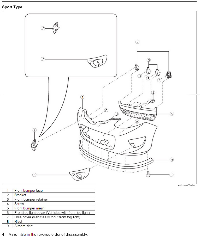

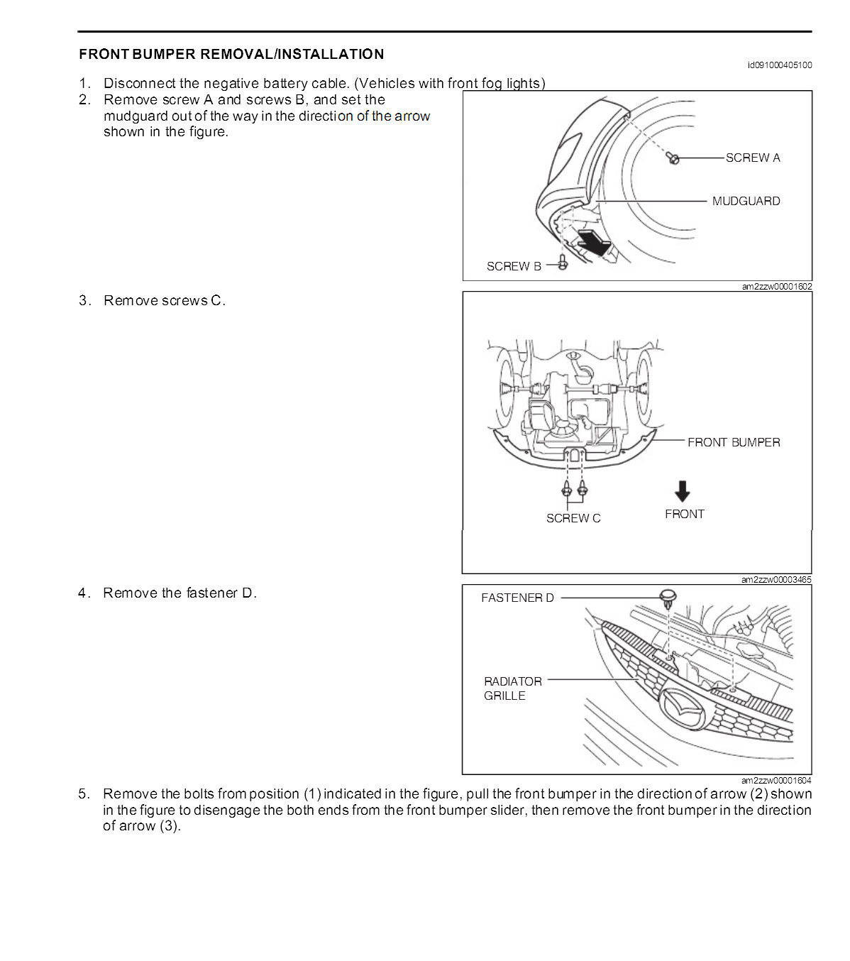

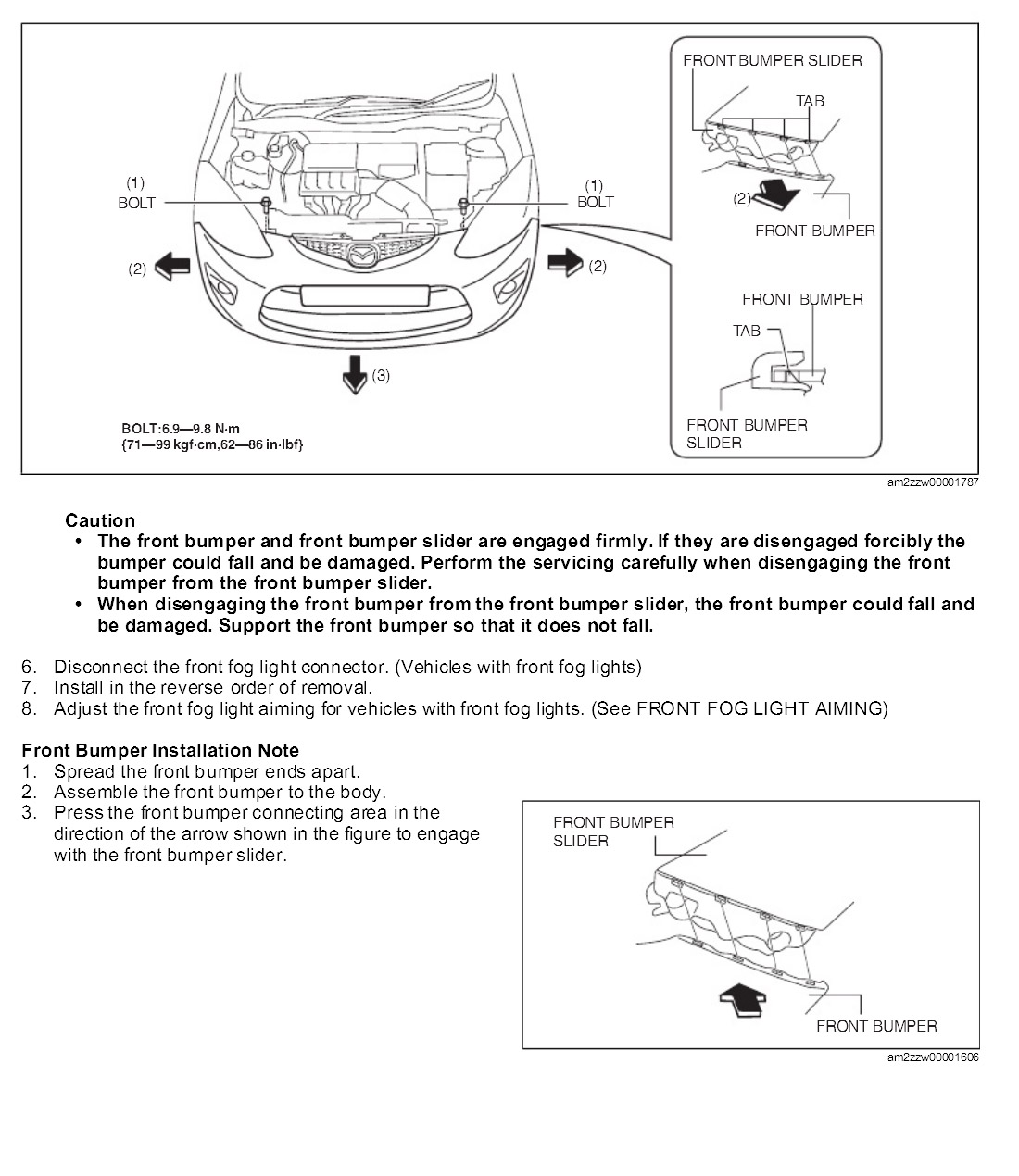

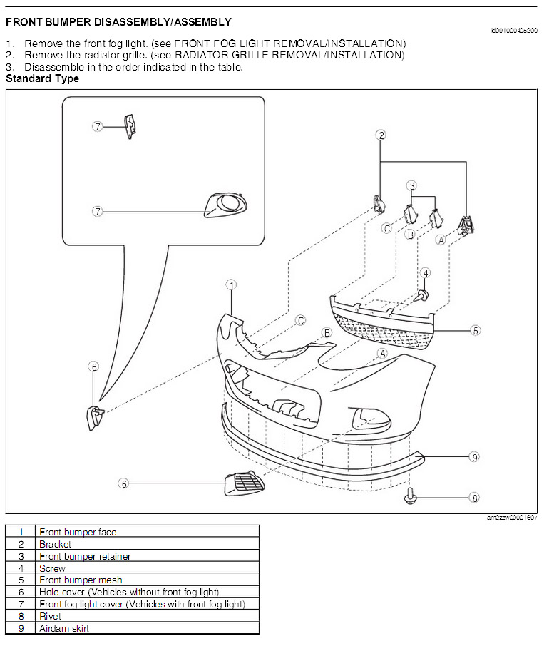

Postprzez KazOle » 4 lip 2016, 10:41
Dopisano 4 lip 2016, 12:56:
Montaż i demontaż zderzaka przedniego do Mazdy 2 II wersja Sport
