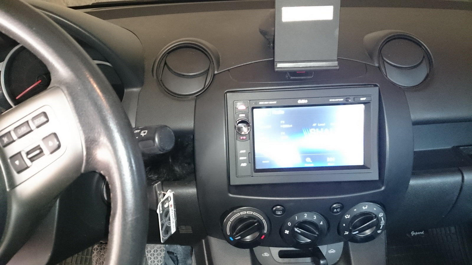

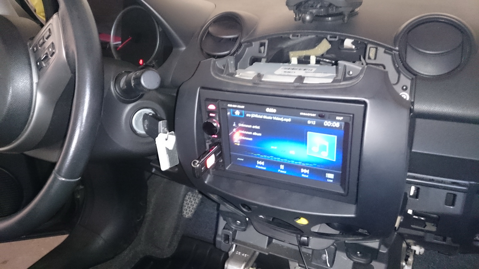

Radio (GMS 6321) już jest zamontowane, do tego kamera cofania. Sterowanie w kierownicy działa bez dodatkowych gadgetów, przycisk INFO funkcjonuje normalnie... Jakby ktoś potrzebował pomocy, pytajcie smiało
