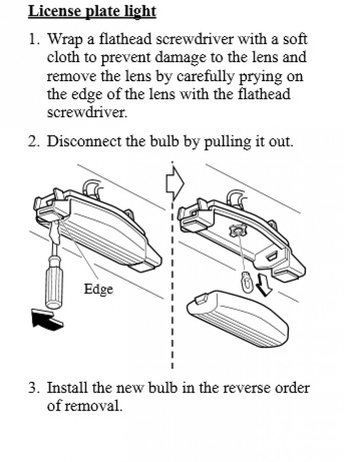

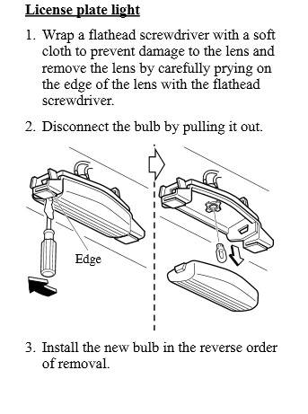

Jak wymienic żarówkę do oświetlenia tablicy rejestracyjnej?
Postprzez Corr » 2 sty 2015, 16:43
lampa naftowa napisał(a):jak wymienic żarówkę do oświetlenia tablicy rejestracyjnej ?
Po polsku niestety nie ma dostępnej instrukcji w internecie, z tego co wiem <oczko>
