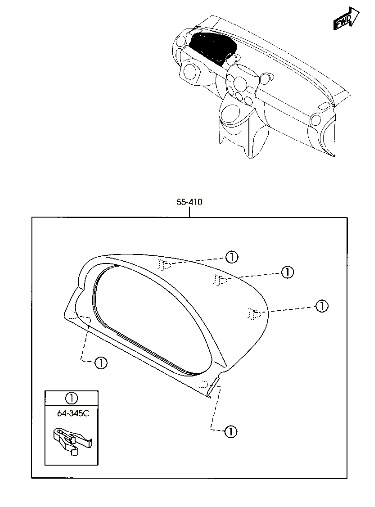

Hej,
Ten "daszek" jest zamocowany na zatrzaskach :)
Poniższy rysunek powinien wszystko wyjaśnić...

Postprzez lampa naftowa » 1 sty 2015, 21:54
dzięki jest dokładnie jak na rysunku – trzeba pociągnąc równomiernie i " daszek" wyskakuje z zaczepów :).
Po ponownym montażu tak jakby przestało tarabanic :) – będę obserwował .

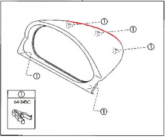

Postprzez Ulver » 28 mar 2015, 19:13
Za nieprzyjemne trzeszczenie z okolic zegarów odpowiada krawędź daszka, która dotyka deski rozdzielczej i na nierównościach wpada w drgania. Na obrazku zaznaczyłem ją czerwonym kolorem. Wystarczy podkleić delikatnie taśmą dwustronną tak żeby nie było jej widać i możemy cieszyć się ciszą :)
