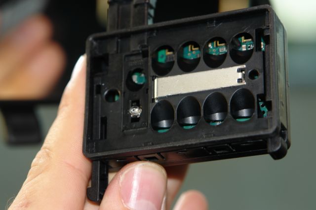

Podobno jest zapotrzebowanie to pomogę ;)
Moja wersja jest wyposażona w tryb automatycznego załączania świateł mijania po zmroku.
Postanowiłem zrobić w niej zmrok przez całą dobę. Dzięki temu po przekręceniu kluczyka światła same się zapalają, co ważne mogę też je sam wyłączyć, przekręcając dźwignię na pozycję OFF.
Czujnik zmierzchowy znajduje się tuż przy szybie za lusterkiem wstecznym.
Tak wygląda osłona go skrywająca. Zdejmujemy ją lekko dociskając środek i rozsuwamy na boki.
Tak to wygląda po zdjęciu osłony
Cienkim śrubokrętem należny wepchnąć (przesunąć) zaczepy, które przytrzymują moduł przy szybie.
Wystarczy je trochę wcisnąć.
Po zdjęciu mamy taki widok
Teraz najważniejsze. Nieprzeźroczystą taśmą zalepiamy czujnik zmierzchowy, tak jak na zdjęciu poniżej
Składamy w odwrotnej kolejności (pomijając odklejanie taśmy ;) )

Ma się rozumieć że ta sekcja z tymi otworami to czujnik deszczu? :D
