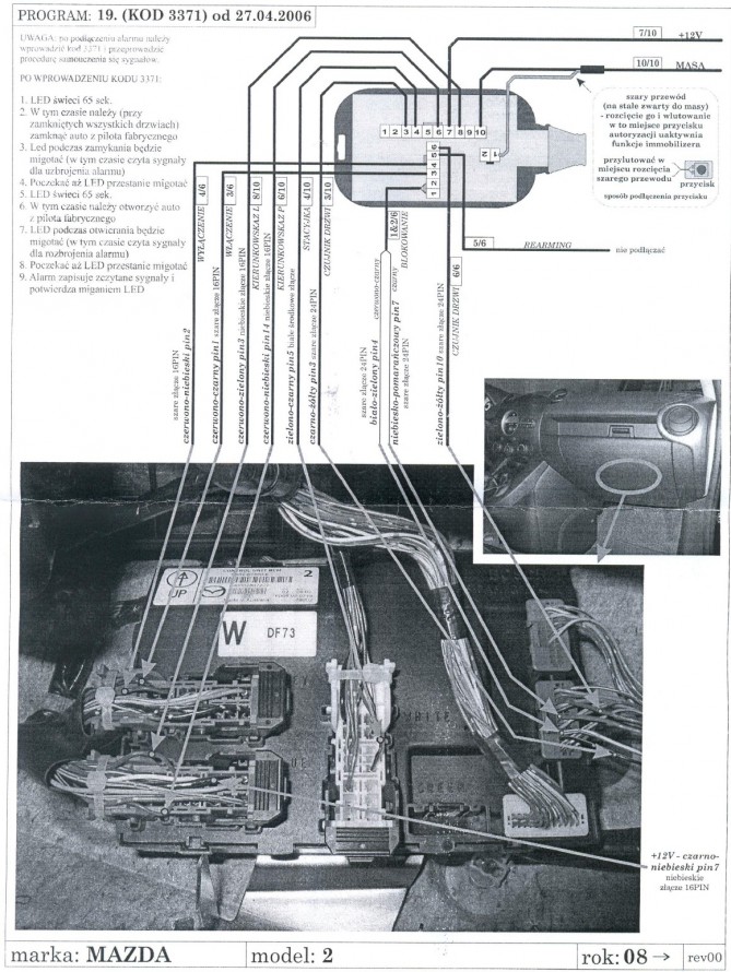

kolegojerry_skarbek, czy moglbys przeslac ten (z dn. 10 gru 2010, 21:48) schemat bardziej czytelny (wieksza rozdzielczosc)? mam taki sam w aucie

czy ktoś próbował już podpinać nowy, nieoryginalny sterownik centralnego zamka z pilotami?
zakupiłem sterownik, podpiąłem jego wyjścia kierunkowskazów pod zaznaczone na schemacie (schemat zamieszczony przez kol. jerry_skarbek ) wejścia 6/10 i 8/10 we wtyczce oryginalnego sterownika mazdy i działają jak należy, czyli gdy wciskam przycisk zamykania/otwierania na pilocie nowego sterownika, to kierunkowskazy migają odpowiednia ilość razy (pytanie, czy w ogóle podpinam się w odpowiednim urządzeniu, miejscu...?)
Ale prawdziwy problem pojawia się przy ryglowaniu drzwi. analogicznie jak powyżej podpiąłem wyjścia mojego nowego sterownika, odpowiadające za zamykanie/otwieranie siłowników (sygnały ~0,5 sek +12V) pod wejścia we wtyczce oryginalnego sterownika oznaczone na schemacie jako 3/6 oraz 4/6. Wybrałem te przewody na wtyczce EY, gdyż na nich oddzielnie pojawia się chwilowy impuls +12V podczas zamykania/otwierania drzwi oryginalnym pilotem. Problem jest taki, że wciskając przyciski zamknij/otwórz na nowym pilocie, siłowniki drzwi ani drgną.
Prześledziłem każdy przewód na wtyczce między słupkiem, a drzwiami pasażera i ww. to jedyne sygnały jakie pojawiają się podczas zamykania/otwierania drzwi oryginalnym pilotem (nie ma innych impulsów napięciowych, nie znalazłem także pojawienia się masy, gdyby miało być sterowanie masowe).
PROSZĘ O POMOC gdzie powinienem podpiąć przewody mojego nowego sterownika by móc zamykać/otwierać drzwi z użyciem nowego pilota?
