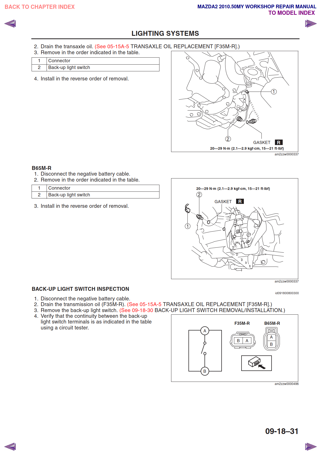

Postprzez kedzior9 » 29 mar 2023, 11:00
Dla potomnych:
