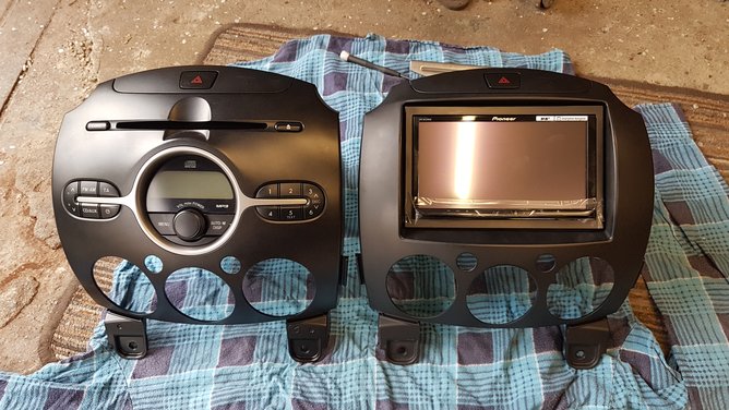

Ja zdecydowałem się na Pioneer'a i nie żałuję ani złotówki. Ramkę udało mi się zakupić za 20 pln, reszta to własna robota, trochę czasu i kamera cofania ;)
Zamiana fabrycznego sprzętu na porządny telewizor
