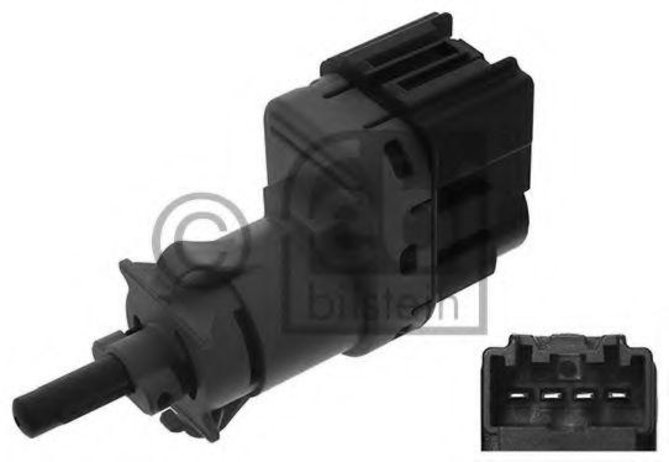

2 włącznik świateł hamowania 2 piny – niedobra wiadomość

arti.sa napisał(a):2 włącznik świateł hamowania 2 piny – niedobra wiadomość
Jest to ten sam włącznik jak w M3 czy M5... BN7N-66-490
http://www.onlinecarparts.co.uk/febi-bi ... 47726.html
Lepiej sprawdź czy w wiązce / wtyczce są 4 kable...
ps. W M5 po lifcie wystarczy zmienić tylko kierownicę i włączniki... ;)

Postprzez arti.sa » 9 sie 2016, 11:45
Niestety są dwa przewody. W 2 aucie wystarczyło również/aż manetkę kierunkowskazów z tempomatem dołożyć ;) Koszt całe 50zł.

Postprzez Wojtek » 9 sie 2016, 12:11
arti.sa napisał(a):Niestety są dwa przewody.
To potrzebujesz schematu elektrycznego wiązki... by dołożyć te dwa brakujące... :|
One wyłączają tempomat w momencie naduszenia pedału hamulca...
Wiem, że można wykupić dostęp do dokumentacji Mazdy, ale nie mam pojęcia ile to kosztuje...

Postprzez Zbig10101 » 14 paź 2016, 18:33
Z tych dwóch przewodów: jeden idzie do masy a drugi do wyświetlacza. Dwa istniejące przewody obsłgują abs.
Tak jest w m3.
Lepiej skoncentruj się nad testem zegarów.
