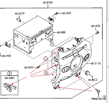

Jeżeli chcesz zdemontować radio, to masz troszkę długą drogę do przebycia :)
W pierwszej kolejności demontujesz konsolę dźwigni zmiany biegów...
1. odkręcasz gałkę zmiany biegów
2. palcami podważasz górną część konsoli środkowej (zmiany biegów)
3. demontujesz dolne boczki (na kołeczki i zatrzaski)
4. zdejmujesz obudowę konsoli zmiany biegów...
5. Twoim oczom ukażą się dwie śrubki (w dolnej części panelu radia)
6. wykręcasz je i... podważasz panel radia (symetrycznie z obu stron) i ciągniesz go do siebie... siedzi ono tylko na 6 kołkach (na rysunku numer 1)
a i rysunek mocowań:
