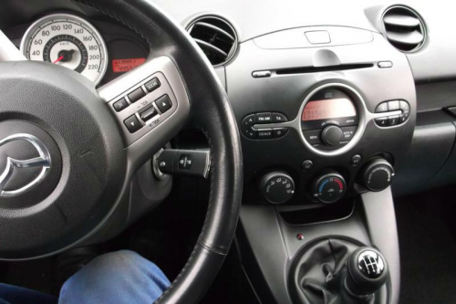

Jak sie dobrac do lewego pokrętła nawiewów /klimatyzacja automatyczna/ Sama gałka ma okrągły dekielek który na nierównościach wydaje denerwujące dźwięki , podobne do monety która wpadłaby w przewodu nadmuchu. Boję sie że bez wskazówek kogoś kompetentnego przy rozkręcaniu coś uszkodzę a nie znam metody na demontaż
chodzi o to pokrętło z lewej :(

Przy klimatyzacji automatycznej pokrętła są nierozłącznym elementem modułu regulacji. Niestety nie wiem, czy dekielek można zdjąć nie demontując deski. Może być tak, że jest zatrzaśnięty na pokrętle, ale równie dobrze może być przymocowany od tyłu.
Żeby wydostać moduł i ewentualnie mając go w ręku spróbować przeanalizować budowę, musisz najpierw pozdejmować panele dookoła. Panel trzymający radio i przykrywający moduł sterowania klimatyzacją trzyma się na górze na dwóch wsuwanych zatrzaskach, a na dole jest przykręcony dwoma wkrętami, schowanymi pod panelem dźwigni zmiany biegów. Zanim odczepisz górną krawędź prawdopodobnie będziesz musiał wcześniej zdemontować mały panel dookoła przycisku świateł awaryjnych.

Dzisiaj włożyłem pod samo pokrętło kawałek grubszego papierka i brzęczenie ustało. Chodzi mi głównie o demontaż tej nieszczęsnej gałki. W innych samochodach z reguły pokrętła takie sa mocowane podobnie jak pokrętła w radiach tzn można je po prostu wysunąć wzdłuż osi.A w tym przypadku raczej nie.
