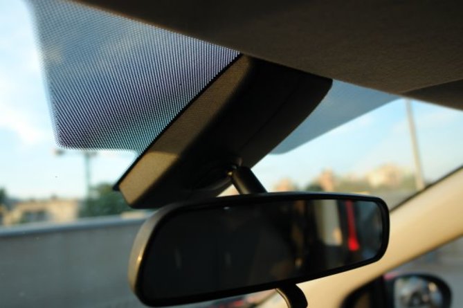

Czujnik zmierzchowy znajduje się tuż przy szybie za lusterkiem wstecznym.

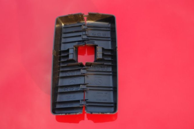

Tak wygląda osłona go skrywająca. Zdejmujemy ją lekko dociskając środek i rozsuwamy na boki.

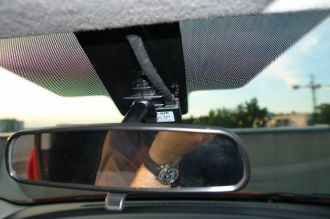

Tak to wygląda po zdjęciu osłony

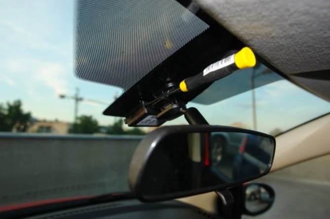

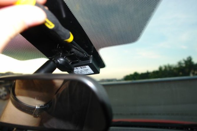

Cienkim śrubokrętem należny wepchnąć (przesunąć) zaczepy, które przytrzymują moduł przy szybie.
Wystarczy je trochę wcisnąć.

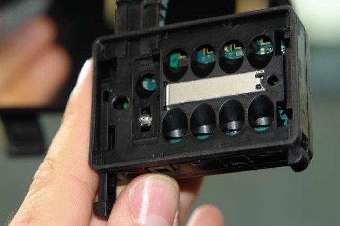

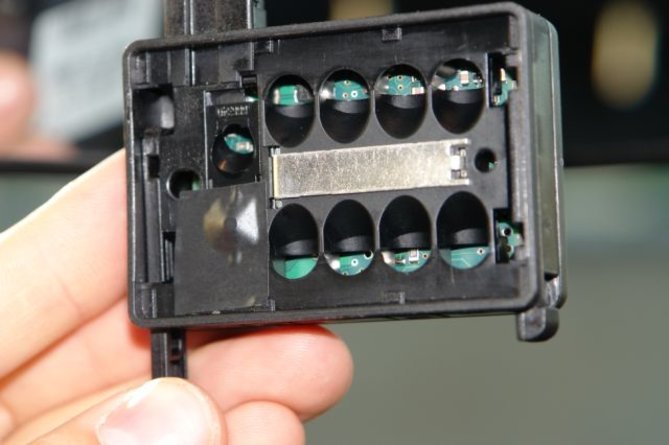

Po zdjęciu mamy taki widok
Teraz najważniejsze. Nieprzeźroczystą taśmą zalepiamy czujnik zmierzchowy, tak jak na zdjęciu poniżej
Składamy w odwrotnej kolejności (pomijając odklejanie taśmy
