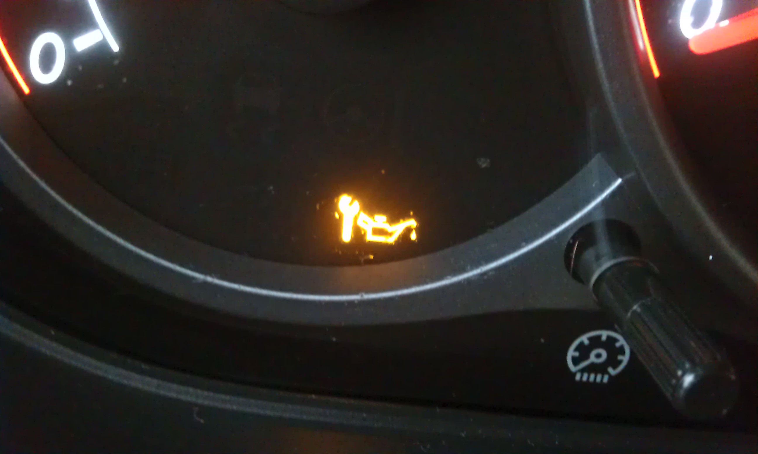

Zaświeciła mi się jakiś czas temu taka kontrolka, myślałem że to jakaś inspekcja olejowa (po kupnie auta olej był zmieniony i tyle) po kilku dniach zgasła lecz znów się pali a do tego zapaliła się kolejna pomarańczowa z wykrzyknikiem

olej zmieniles a czy inspekcje skasowales???? jezeli nie to bedzie sie swiecic nadal

Już skasowałem :) wyczytałem na forum Forda. Stacyjka w pozycje 2 potem przez 15 sekund pedał hamulca i przyspieszania w podłogę i skasowane :)
