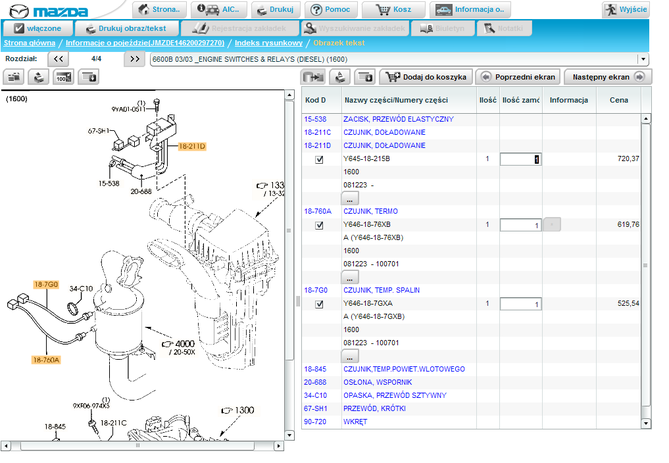

Niestety nie mam czasu żeby się ustosunkować to wszystkich poruszonych spraw, ale na logikę, skoro wersja 90 KM spełniała ledwo normę Euro4 bez fapa (ledwo, bo 109 już nie spełniał), to w ograniczeniach Euro5 się raczej nie zmieści.
Pucha jest jedna z katalizorem, dodam że taka pucha dla 109 KM z FAP (Euro 4) kosztuje ~4000 zł.
Zbiorniczka żadnego nie ma – cDPF jest suchy.
Oleje low/mid saps stworzono specjalnie dla silników z filtrami cząstek stałych, aby pozostałości po spalonym oleju nie zapychały dodatkowo filtra. Olej low / mid saps jest ZAWSZE zgodny z normami wstecz (ACEA B), wiec nawet do swojego klekota (bez filtra cząstek stałych) mógłbym lać taki olej.
Ogólnie trochę chyba przesadzasz, mazda pewnie nadal nie ma w ofercie Dexeli mid-saps 5w30 – który idealnie pasuje do tego silnika
(5w30 DPF jest klasy C1 – low saps). Wszystkie info o olejach są już w 1 temacie. Jak jesteś dociekliwy to poszukaj co zaleca FORD i francuzy do tych silników.
Więcej info na screenie

1.Te przewody z lewej strony na foto to sondy L. a te rurki z prawej ? orientujesz się ?
2.Czyli kupić Dexelie DPF lub ELF SOLARIS FE 5W30 ? czy zwykłą lub EVOLUTION SXR 5W30 ?

Co do oleju wszystko znajdziesz w temacie w tym dziale (przynajmniej dla Euro4 z FAPem)
To z prawej to przewody do różnicowego czujnika ciśnień
to z lewej i na górze to czujniki temp i coś jeszcze, może szerokozakresowa lambda, nie wiem
co do EPC viewtopic.php?f=139&t=104723&hilit=mazdaeur.com
