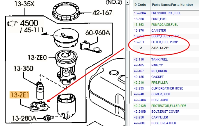

Postprzez Wojtek » 23 lis 2014, 23:35
Hm... nie wiem co mogłaś zakupić... <oczy>
Poniżej rysunek pompy w zbiorniku paliwa... filtr został tam zaznaczony :)

Postprzez redhotek » 6 sie 2016, 15:08
Likaon- fajny konkretny opis.
Czy możesz potwierdzić, że jest to ta zaznaczona część, którą widać na schemacie załączonym przez Wojtka w poście powyżej? Swoją drogą ciekawe czy właśnie to kupiła JustynaMartyna... :)
Od: 28 kwi 2015, 22:18
Posty: 53 (1/3)
Auto: Mazda 2 DE
1.3 benz.
2008

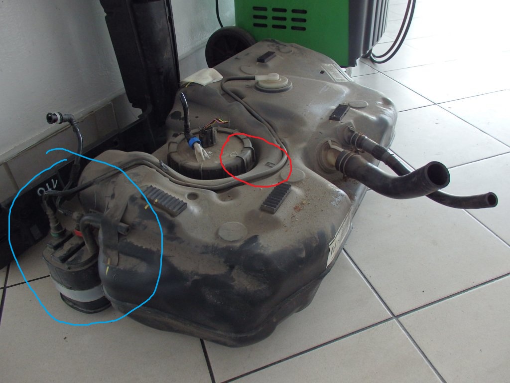

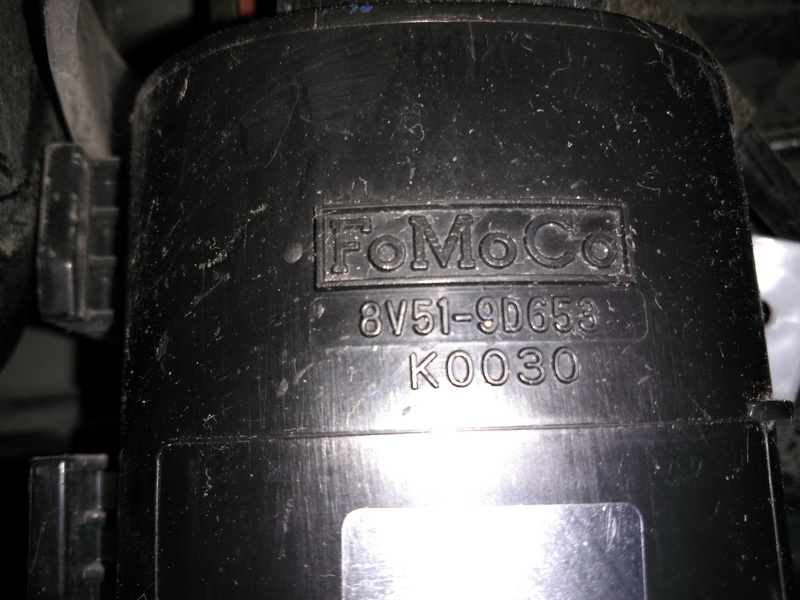

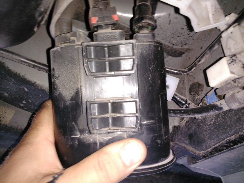

Postprzez likaon » 6 sie 2016, 20:05
Ta część na obrazku powyżej to sitko a pani co założyła temat pewnie zakupiła filtr oparów paliwa co jest przy baku ja też bym wpadł w pułapkę bo sklepy zamawiają z katalogów tą część jako filtr paliwa ale jest to tak naprawdę pochłaniacz oparów o numerze który widać w załączniku.
Ap ropo moderatorów przenoszą moje tematy,kasują je itd co się dzieje czy naprawdę aż tak wszystko musi być pod kreskę żyjemy w systemie ale trochę luzu....
Jeszcze jedna rzecz na ostatnim zdjęciu na niebiesko zaznaczyłem filtr oparów paliwa a na czerwono właz pompy i pływaka i panowie ważna rzecz!!! widzicie dwa znaczki strzałkę i na baku trzy kreski? jak będziecie demontować po złożeniu ma być równo złożone owe znaczki bo inaczej będą złe wskazania komputera paliwa...
