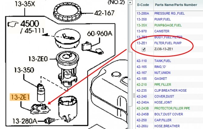

Hm... nie wiem co mogłaś zakupić...
Poniżej rysunek pompy w zbiorniku paliwa... filtr został tam zaznaczony

Dopowiem iż mazda nie ma filtra paliwa a jedynie na pompce osadzone sitko które czasami można wyczyścić gdy jest jakiś problem z mocą lub czkawką silnika.Bardzo prosto się tą czynność wykonuje poprzez zdjęcie kanapy,odkręcenie osłonki blachy ,zdjęcie przewodów z pompki a następnie należy odkręcić wieko baku,i wyciągnąć smok z pływakiem.Potem już z górki czyli cztery zatrzaski na obudowie podważamy tylko delikatnie bo plastik jest kruchy!,następnie wyciągamy pompkę z sitkiem i czyścimy,potem składamy w odwrotnej kolejności.
Ta część na obrazku powyżej to sitko a pani co założyła temat pewnie zakupiła filtr oparów paliwa co jest przy baku ja też bym wpadł w pułapkę bo sklepy zamawiają z katalogów tą część jako filtr paliwa ale jest to tak naprawdę pochłaniacz oparów o numerze który widać w załączniku.
