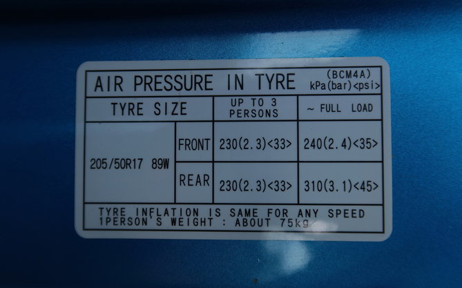

Witam chciałem sobie dziś sprawdzić ciśnienie w oponach i z tabelki wyczytałem to że ma być 2.3. Ale nie oto mi chodzi tylko że tam jest napisane R17. To auto z fabryki wyszło na 17 a ja kupiłem auto od Niemca na 16. Aktualnie mam 205/55 R16. Albo Niemiec sprzedał przed sprzedażą auta drugi komplet kół... Teraz to takie gdybanie sobie.

Nie musi wcale znaczyć, że masz nie takie koła.

Postprzez Domcio84 » 8 lis 2020, 01:20
@jfk@
Nie wiem jaką mam wersję auta bo mam różnie, pomiędzy exclusive a plus w jednym mam w drugim nie mam. Tempomat mam a on jest w plusie. W plus jest bluetooth a ja nie mam itp. RVM mam a on jest w pakiecie SOPRT, to mam pomieszane, może z kołami też tak było, może i dobrze że są 16 na nasze drogi polskie... Tylko jak czytałem to jak jest napisane na tej naklejce jest R17 to auto wychodziło z fabryki na R17 ;–)

Postprzez zadra » 8 lis 2020, 01:38
Na każdej oponie masz określone maxymalne ciśnienie do jakiego może być pompowana..
Jeśli ustawisz takie jak dla 17" to myślę, że nic się nie stanie.
Ja u siebie zawsze mam trochę wyższe niż zalecane, może tracę trochę na komforcie, ale przyjąłem kiedyś zasadę, że lepiej mieć np 0,2 wyższe niż 0,2 niższe niż zalecane.
Najważniejsze, żeby w którejś oponie nie było znacznie obniżone w stosunku do reszty kół.
Poszukaj w książce pojazdu, albo instrukcji mazdy dla modelu jakie ciśnienie jest zalecane..

Postprzez jfk » 8 lis 2020, 20:38
Ja ma Exclusive Plus i w nim taką właśnie naklejkę.
Opony miał R17 z fabryki i fakt mam tempomat i BT. Brak RVM.

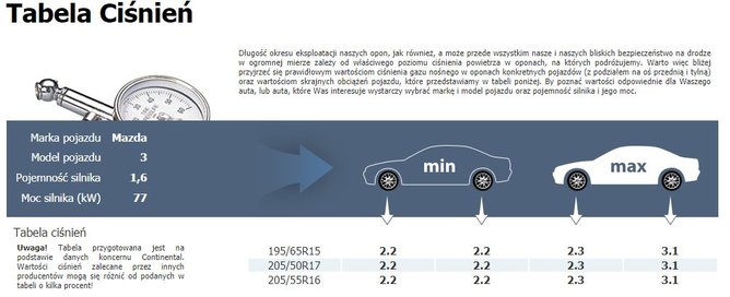

Postprzez Domcio84 » 16 lis 2020, 20:57
[quote="jfk"]ODP/quote]
Na zimowe opony tyle samo co w letnie BAR?

Postprzez zadra » 16 lis 2020, 21:33
jeśli rozmiar jest taki sam, to i ciśnie to samo.
Zalecam sprawdzić wartość gdy średnie temperatury znacznie spadną od aktualnych.
