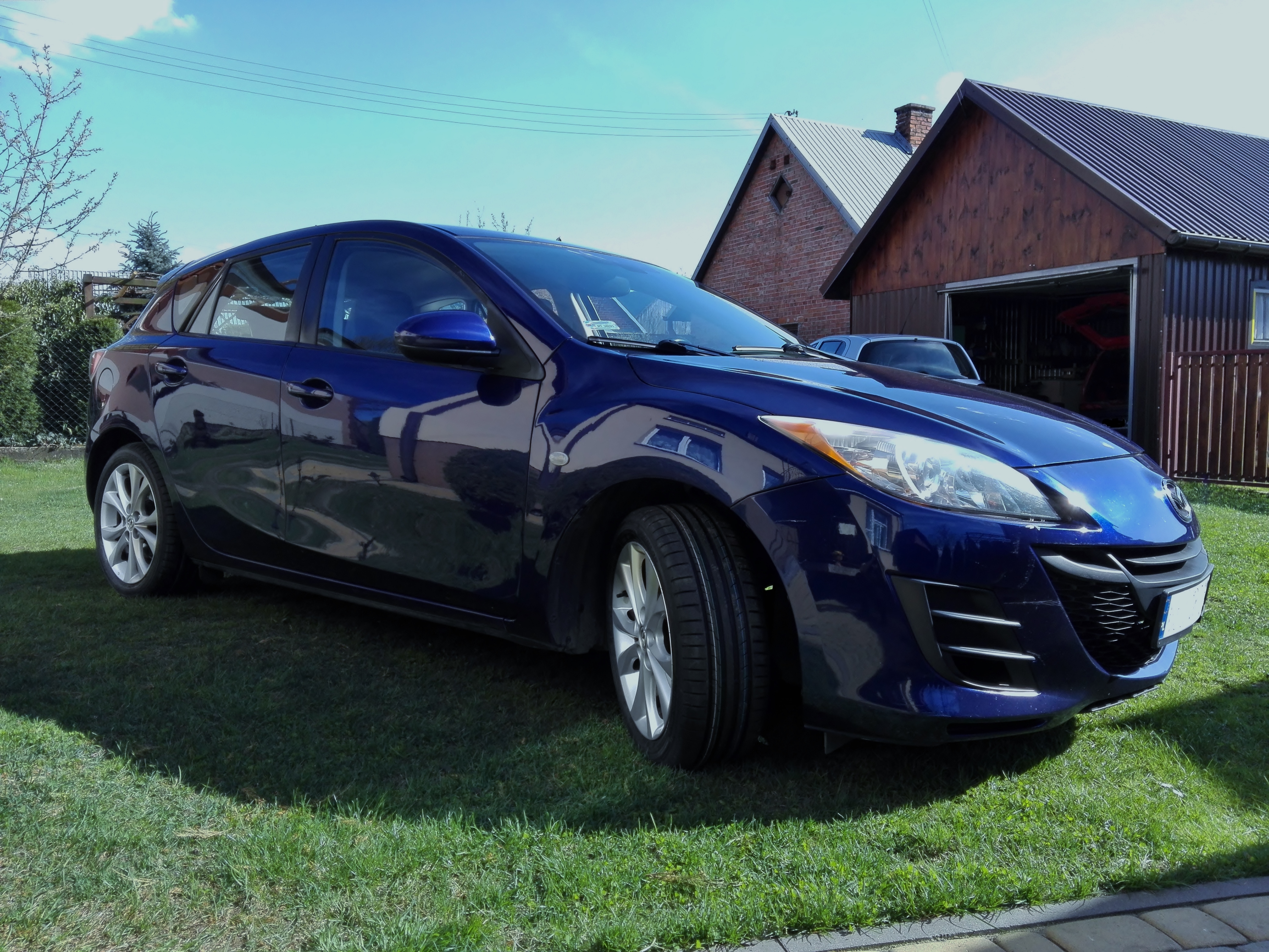

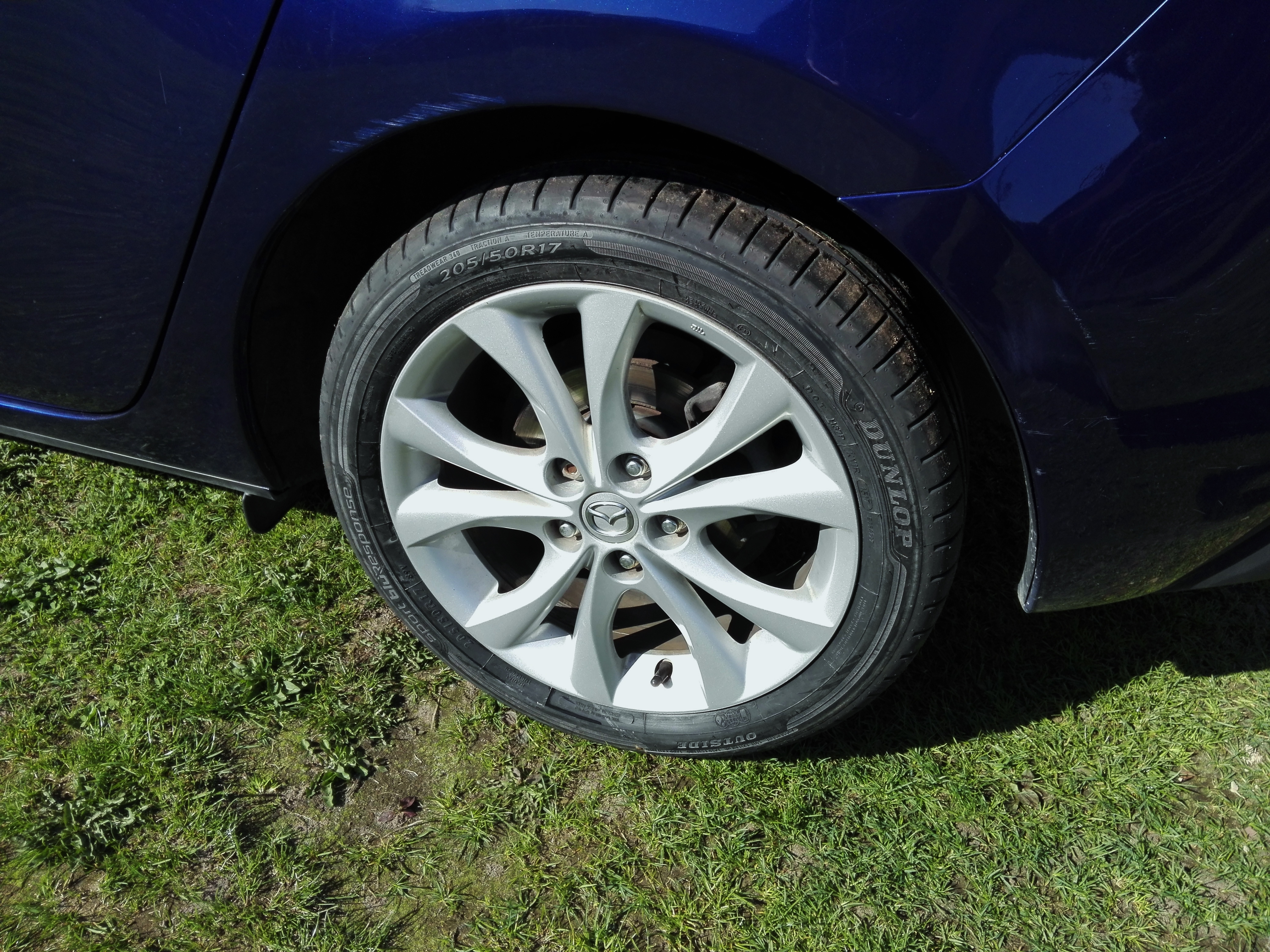

Postprzez rotan » 8 mar 2018, 20:03
@sonykemot
Podrzucisz fotkę opony, najlepiej na feldze?
Od: 27 kwi 2016, 16:41
Posty: 4
Skąd: Dolnośląskie
Auto: Mazda 3 2009 (BL) 1.6
PostTen post został usunięty przez sonykemot 15 kwi 2018, 18:10.
Postprzez sonykemot » 15 kwi 2018, 18:20
Proszę:)
