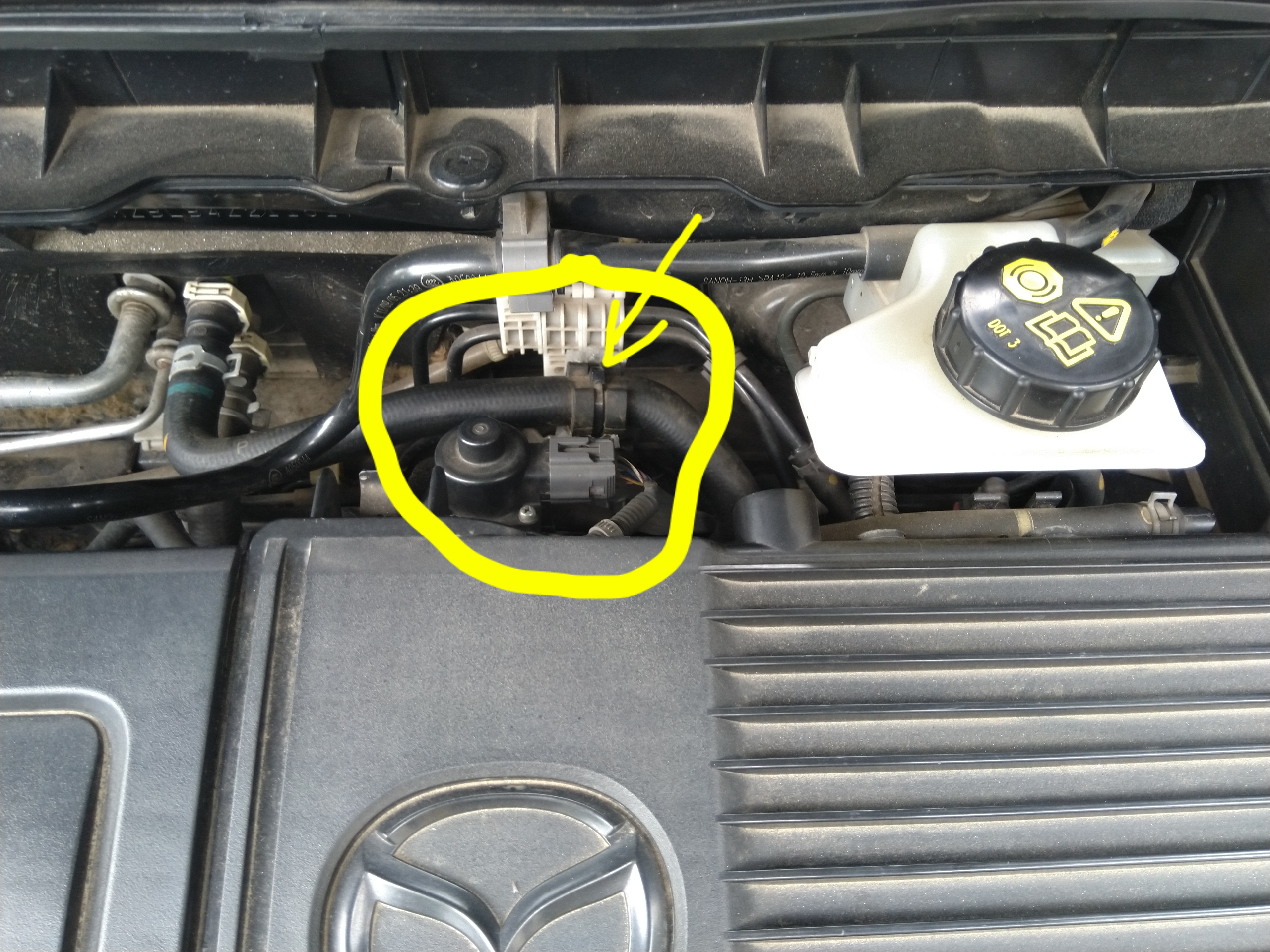

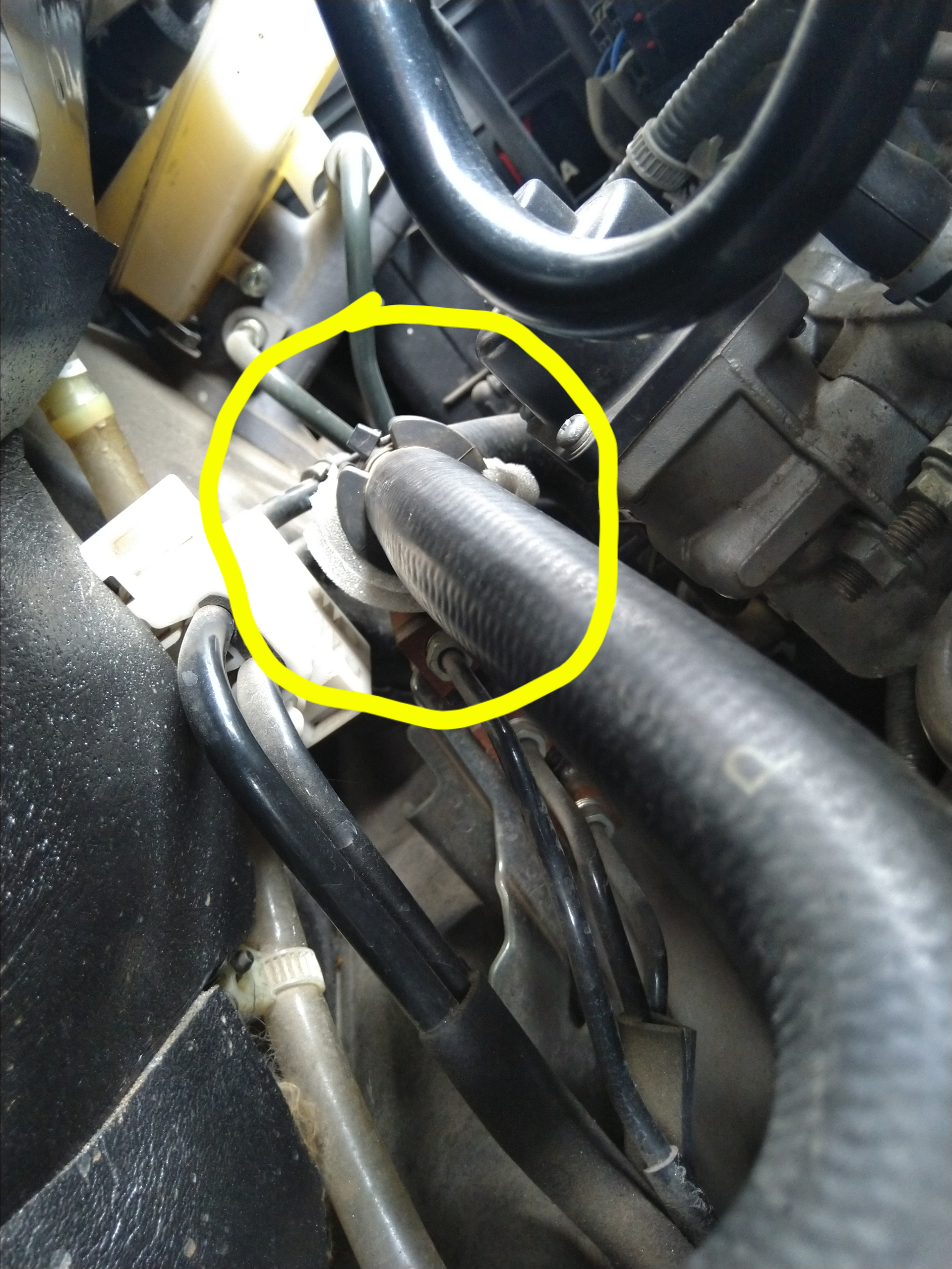

Postprzez Mario mazda3 » 8 wrz 2019, 17:28
Hej, rozwiązałem problem ze stukami przy odpalaniu silnika <jupi>
Winowajcą nie są poduszki silnika jak się okazuje tylko nieszczęsny wąż, który obijał się o plastikowy uchwyt na grodzi silnika, został podklejony kawałkiem gąbki i teraz jest cisza. U mnie zadziałało, więc jak ktoś jeszcze ma problem z tym tematem to sprawdźcie ten element, bo koszt "żaden" a satysfakcja bezcenna. Załączam zdjęcia dla zobrazowania <spoko>
