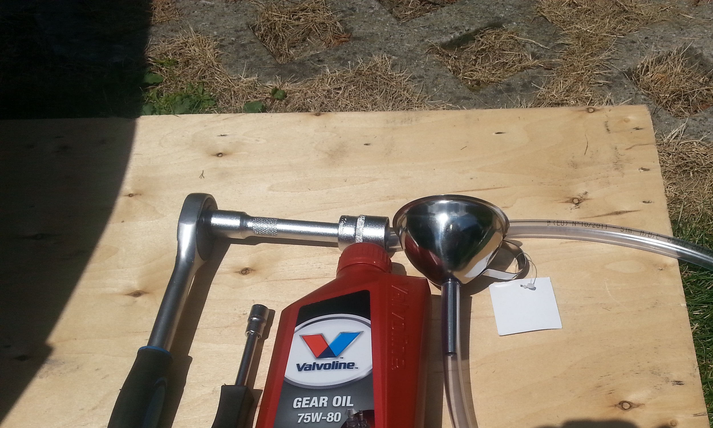

Co potrzebujemy:
-olej do skrzyni biegów 2,9 litra, według książki serwisowej 75W80 GL-4 (KMBak: 75W-90 był stosowany w poprzedniej generacji trójki) trochę poszperałem i się dokształciłem
. Na alledrogo kupiłem VALVOLINE GEAR OIL 75W80 GL-4 (pełny syntetyk). Koszt to około 90zł za 3 litry
-z uwagi, że korek wlewu znajduje się z boku skrzyni potrzebny jest kawałek rurki gumowej i lejek
(rurkę kupiłem w castoramie za parę złotych 50cm wystarczy, średnica jej zewnętrznych ścianek nie może przekraczać 8-9mm- do tego w sklepie z artykułami domowymi dobrałem lejek za 5zł. (zestaw jak na zdjęciu)
-klucz nasadowy 23mm i 10mm

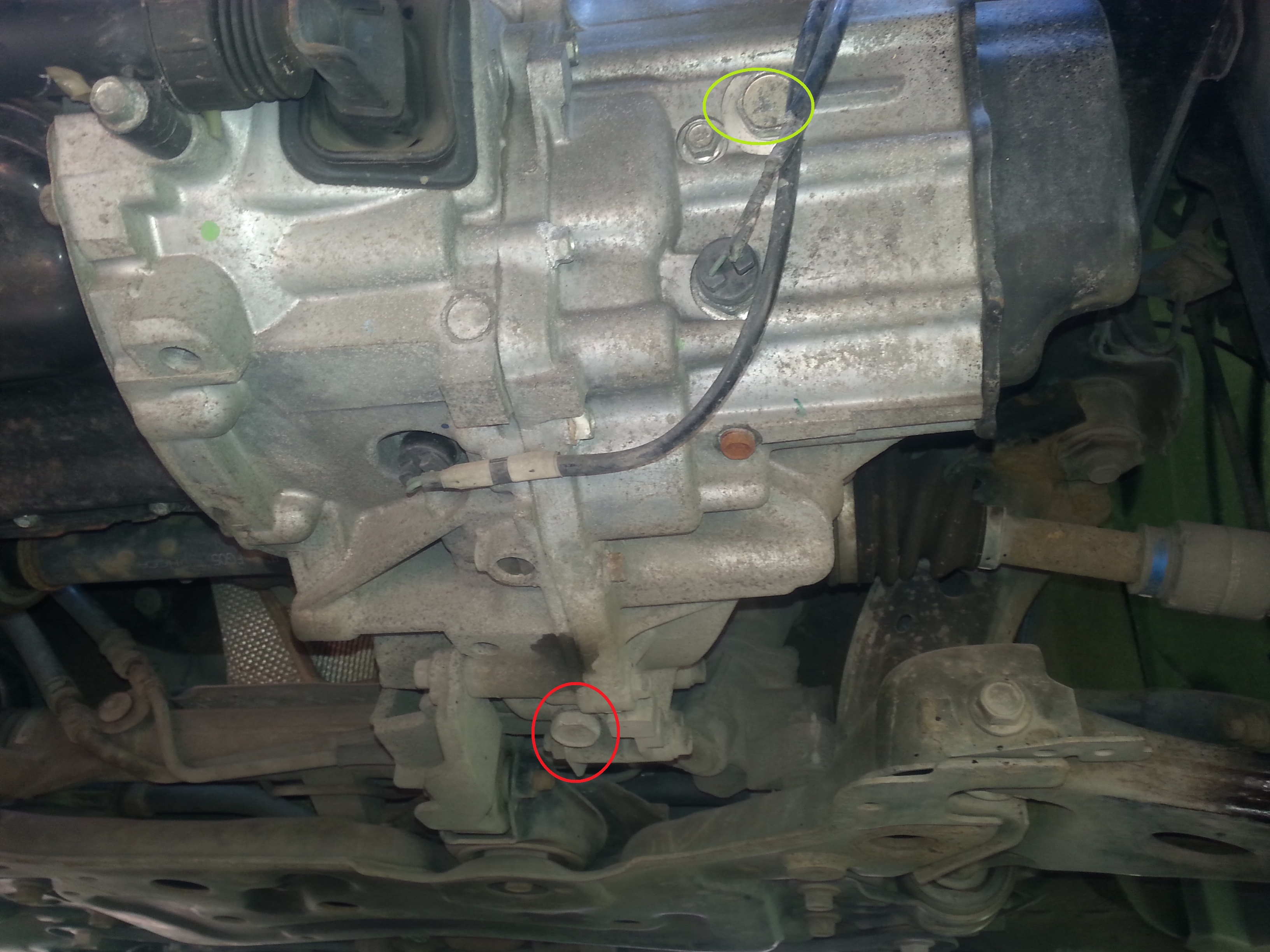

3.najpierw odkręcamy kluczem nasadowym 23mm korek wlewu (ten zaznaczony na zdjęciu na zielono), uwaga aby nie zgubić aluminiowej podkładki
-następnie podstawiamy pojemnik na olej i odkręcamy (kluczem 23mm) z dołu korek spustowy (zaznaczony na czerwono), również uważając aby nie zgubić podkładki

Co potrzebujemy:
