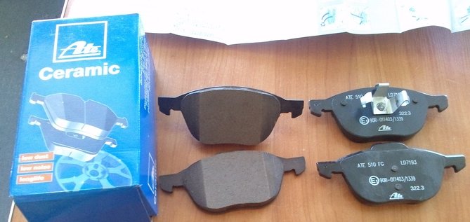

Postprzez tomeq83 » 1 lis 2015, 10:10
Polecam te klocuszki ceramiczne, są o ok 100zł droższe ale znikł denerwujący problem zapylonych i brudnych felg z przodu.

Postprzez tomeq83 » 2 gru 2017, 11:25
Tylko ATE Ceramic i zapomnisz o czarnych alufelgach.
U mnie przejechane narazie na nich ok 50 000 km <spoko>

Postprzez tomeq83 » 3 gru 2017, 21:38
Przejechałem narazie na tych klockach 50 000km i ani razu nie zapiszczały. Co do hamowania to nie widziałem różnicy względem tego co fabryka dawała. Ogólnie w końcu felg nie trzeba co tydzień szorować.
Oczywiście może moje były wyjątkowe (czyt. były odstępstwem od reguły) a kilku mechaników ma rację :)

Postprzez sonykemot » 28 gru 2017, 15:23
Ate ceramic założone :)

Postprzez tomeq83 » 29 gru 2017, 12:42
Będziesz zadowolony <spoko>
Normalnie miałbyś felgi brudne po kilku dniach od umycia, a tak wytrzymają do następnego mycia auta ;)
