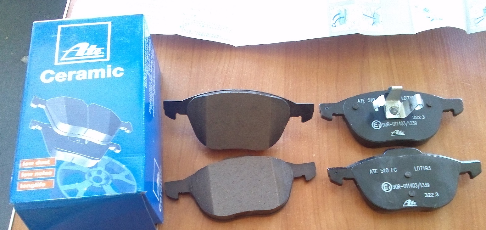

Postprzez oldwin » 13 paź 2015, 11:41
bo taka budowa klocków.. moje nowe na przód:
Od: 4 gru 2013, 14:55
Posty: 136 (1/5)
Auto: Subaru Legacy VI 2.5 H4 2017 CVT+LPG (Qbox Plus, AC R01 Red, AC W03)
Mazda 3BL (sedan) US 2.0 AT 2010+LPG (QBox, Zavoli N, Barracudy pojedyncze)

Postprzez tomeq83 » 1 lis 2015, 09:10
Polecam te klocuszki ceramiczne, są o ok 100zł droższe ale znikł denerwujący problem zapylonych i brudnych felg z przodu.

Postprzez tomeq83 » 2 gru 2017, 10:25
Tylko ATE Ceramic i zapomnisz o czarnych alufelgach.
U mnie przejechane narazie na nich ok 50 000 km <spoko>

Postprzez tomeq83 » 3 gru 2017, 20:38
Przejechałem narazie na tych klockach 50 000km i ani razu nie zapiszczały. Co do hamowania to nie widziałem różnicy względem tego co fabryka dawała. Ogólnie w końcu felg nie trzeba co tydzień szorować.
Oczywiście może moje były wyjątkowe (czyt. były odstępstwem od reguły) a kilku mechaników ma rację :)

Postprzez sonykemot » 28 gru 2017, 14:23
Ate ceramic założone :)

Postprzez tomeq83 » 29 gru 2017, 11:42
Będziesz zadowolony <spoko>
Normalnie miałbyś felgi brudne po kilku dniach od umycia, a tak wytrzymają do następnego mycia auta ;)
