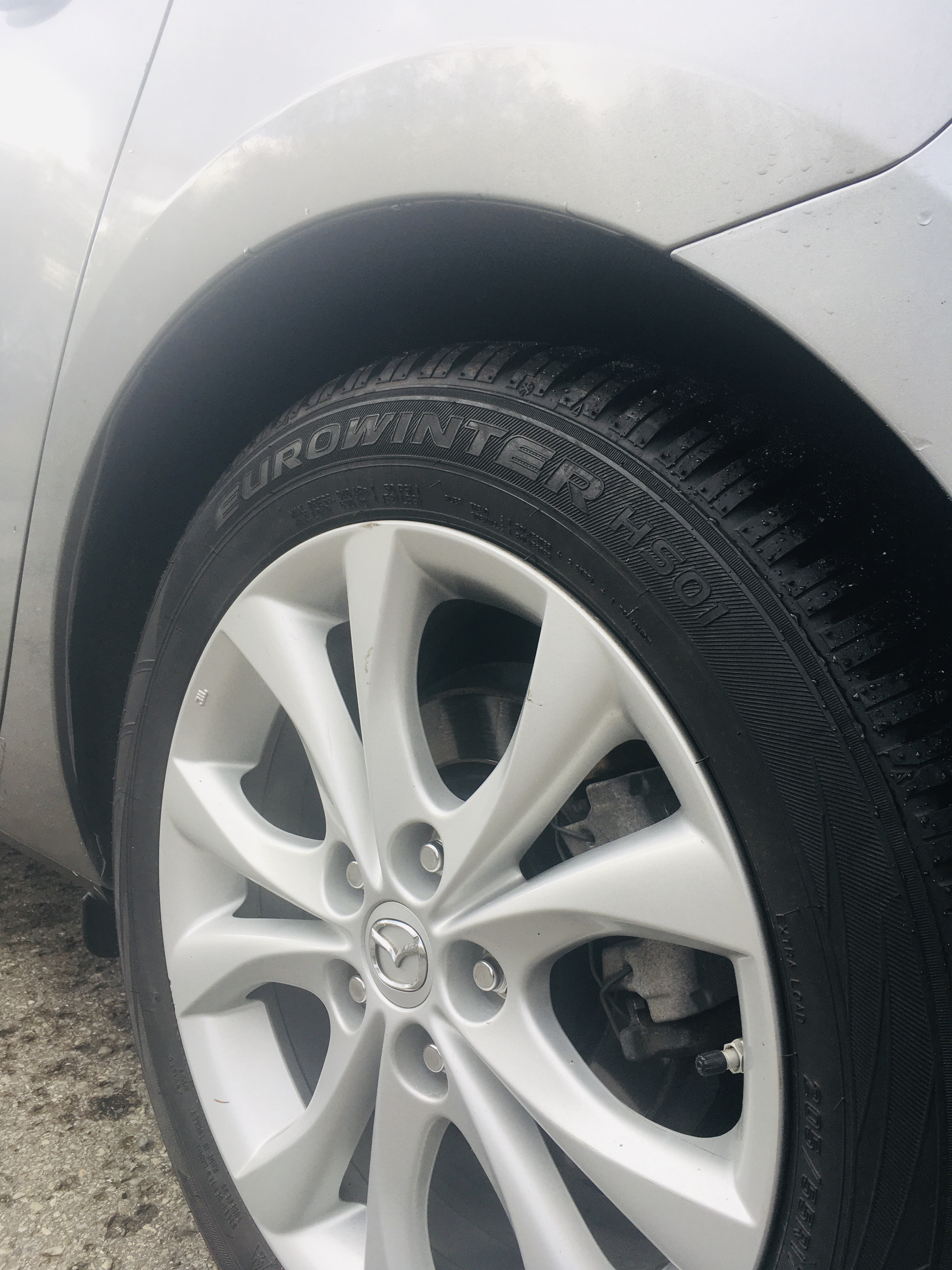

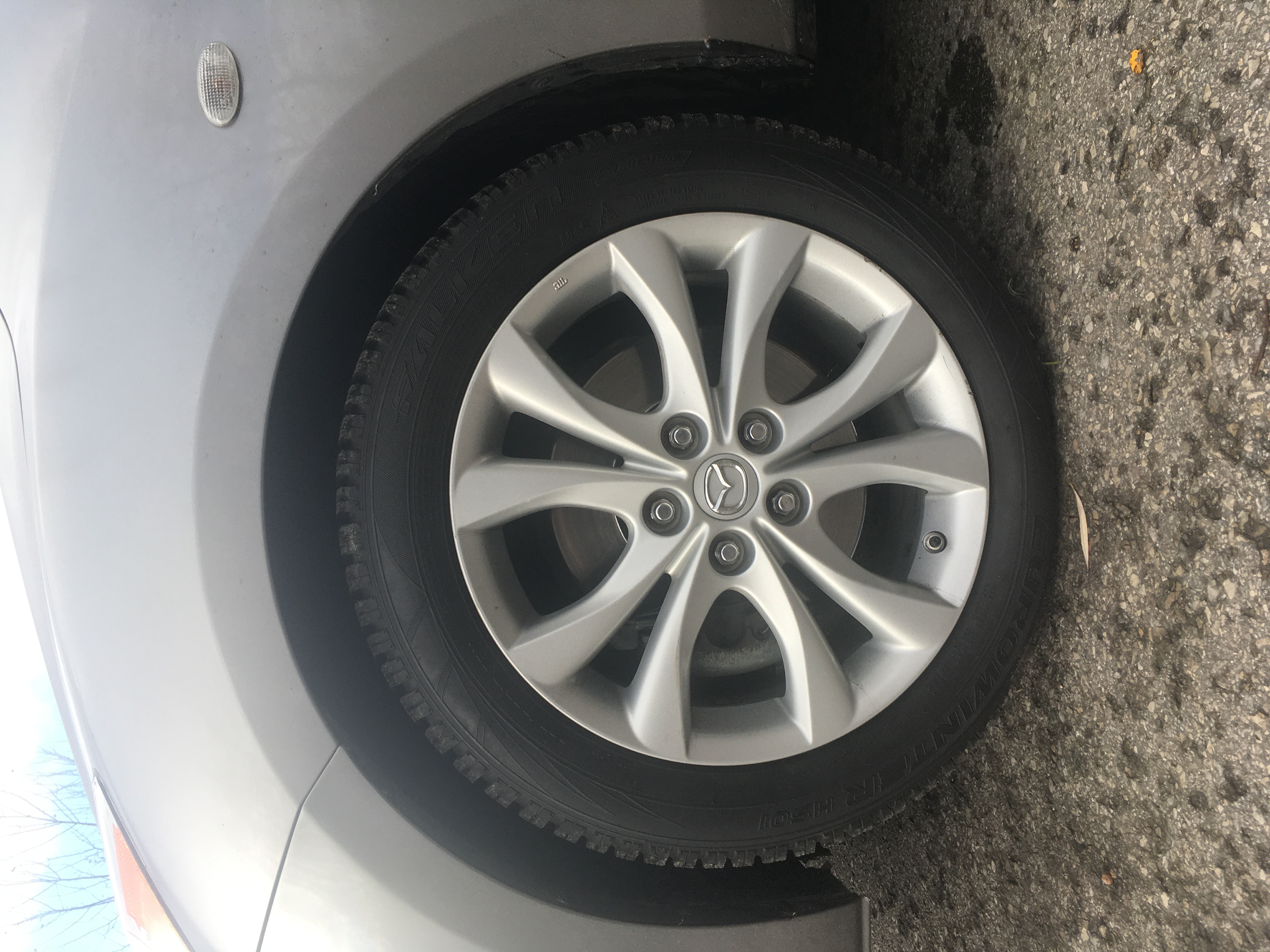

Postprzez Przemas198802 » 18 wrz 2022, 14:21
Witam, jako że zima się już powoli zbliża a moja mazda ma tylko letnie koła to postanowiłem kupić drugie felgi i opony na zimę. Letnie mam 205/50/17 i szczerze to na polskich dziurawych drogach jest dość twardo więc pomyślałem by na zimę dać jednak 16 z oponami 205/55/16. Mam silnik 1.6 więc teoretycznie mógłbym wsadzić jeszcze 15 z oponami 195/65/15.
Z 16 znalazłem takie felgi:
Felga aluminiowa Mazda OE BJD9-V3-810TG 6.5" x 16" 5x114.3 ET 50
https://allegro.pl/oferta/felgi-16-mazda-3-5-6-cx-3-mx-5-cx-30-premacy-oe-11218749148
Z 15 jedynie takie grafitowe znalazłem:
DEZENT TX graphite
https://www.oponeo.pl/felga-aluminiowa/dezent-tx-graphite-6-00x15-5x114-30-et46-00#49406363
Jak myślicie które lepiej wybrać?
Od: 30 maja 2022, 00:03
Posty: 41
Skąd: Zendek
Auto: Mazda 3 bl 1.6 2012
Postprzez Tasman20Wroc » 19 wrz 2022, 05:05
Jeśli chodzi o wygląd to 16 będzie dużo lepsza. Sam mam 15 na zimę i komfort jest dużo lepszy ale wygląd słaby.
