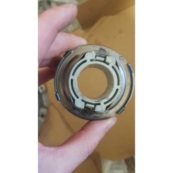

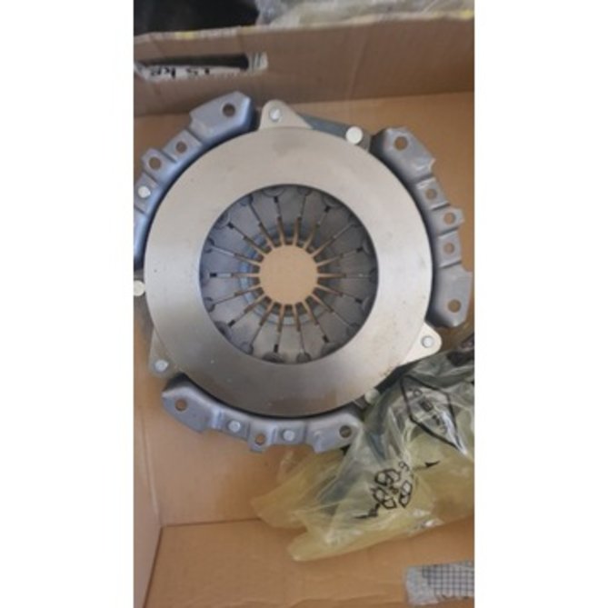

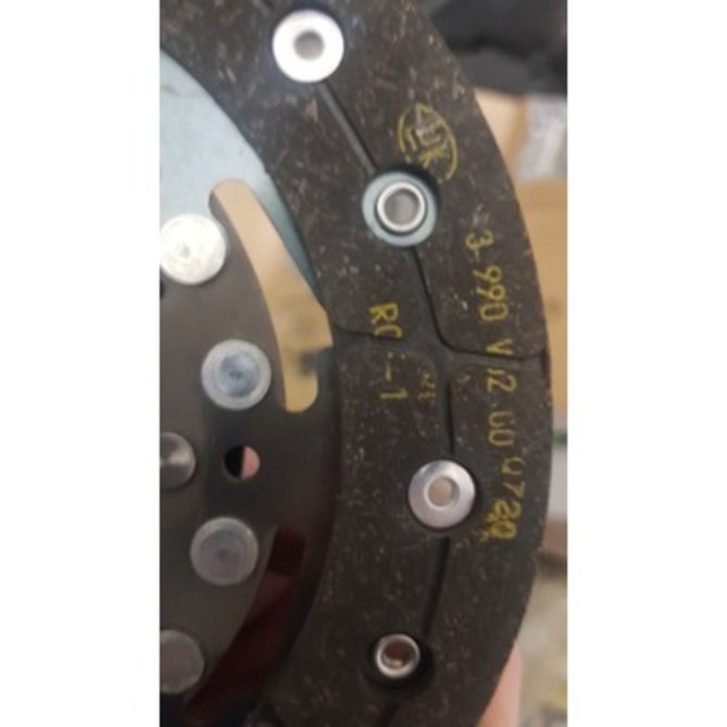

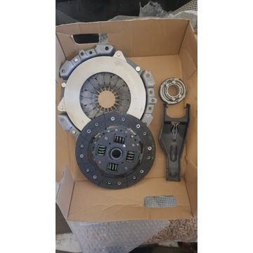

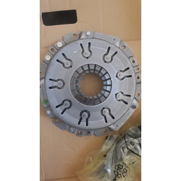

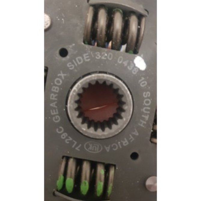

Przymierzam się do wymiany sprzęgła. Takie znalazłem modele:
https://revo-shop.pl/produkt/zestaw-spr ... 19372.html
https://motostacja.com/p/LUK-620-3234-00/
Jeszcze takie znalazłem sprzęgło LUK za 300 zł nowe, warto brać? Jest kompletne?
Sachs ma takie coś dodatkowo
Każdy producent daje inaczej? Pisałem do sklepu to mówią że w skład zestawu wchodzi:
Tarcza dociskowa sprzęgła, Tarcza sprzęgła, zestaw wysprzęglika, uruchamianie sprzęgła.
