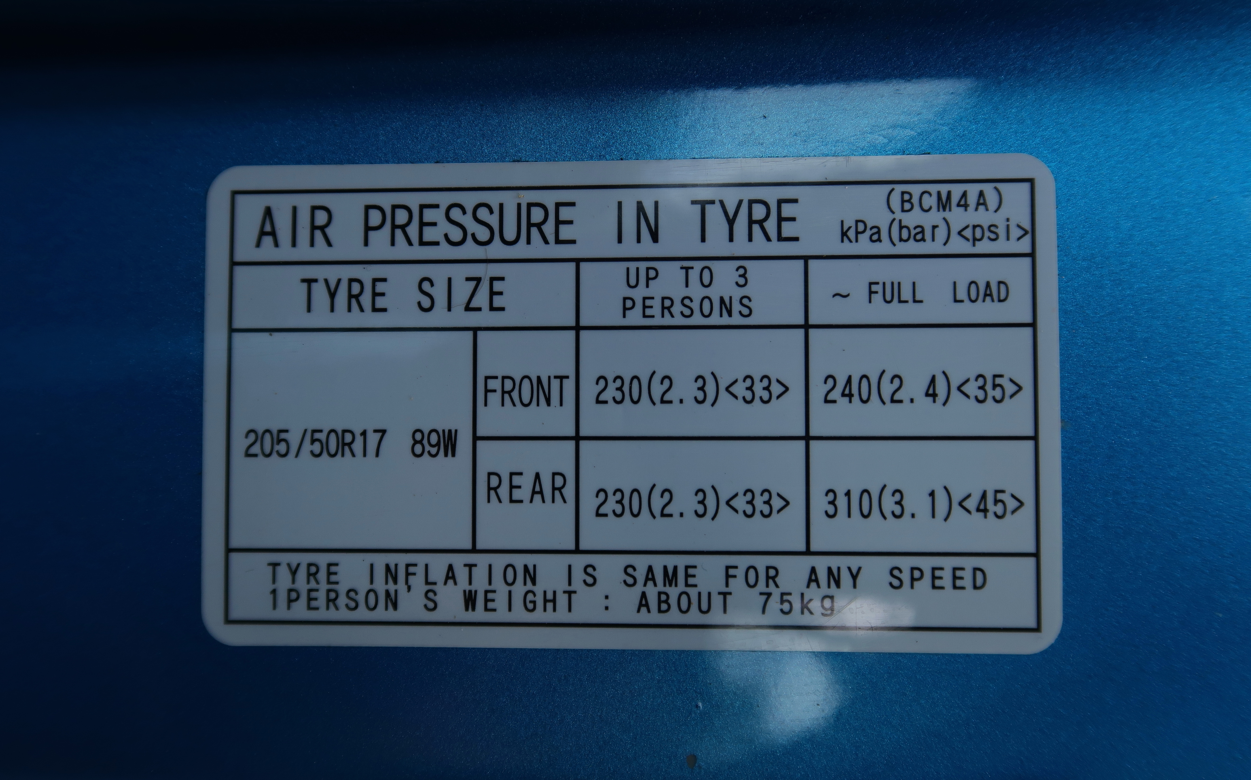

Witam chciałem sobie dziś sprawdzić ciśnienie w oponach i z tabelki wyczytałem to że ma być 2.3. Ale nie oto mi chodzi tylko że tam jest napisane R17. To auto z fabryki wyszło na 17 a ja kupiłem auto od Niemca na 16. Aktualnie mam 205/55 R16. Albo Niemiec sprzedał przed sprzedażą auta drugi komplet kół... Teraz to takie gdybanie sobie.
Naklejka ciśnienia a rozmiar koła

Nie musi wcale znaczyć, że masz nie takie koła.
Mazda 3 BL miała fabrycznie różne rozmiary opon:
P: Jakie są fabryczne rozmiary felg/opon?
O: Mazda fabrycznie oferuje:
6Jx15 / ET50 / 5x114,3 / 67,1 => rozmiar opony: 195/65R15 lub 205/60R15 – nie wolno ich stosować do pojazdów z silnikiem benzynowym 2.0, części pojazdów z silnikiem Diesla 2.2 oraz pojazdów w wersji MPS – hamulce się nie zmieszczą!
6,5Jx16 / ET50 / 5x114,3 / 67,1 => rozmiar opony: 205/55R16
7Jx17 / ET52,5 / 5x114,3 / 67,1 => rozmiar opony: 205/50R17
7,5Jx18 / ET52,5 / 5x114,3 / 67,1 => rozmiar opony: 225/40R18 (fabrycznie w wersji MPS)
R17 były na pewno w wersji Exclusive Plus. Jeśli masz "niższą" wersję wyposażenia, mogą być R16.

Nie wiem jaką mam wersję auta bo mam różnie, pomiędzy exclusive a plus w jednym mam w drugim nie mam. Tempomat mam a on jest w plusie. W plus jest bluetooth a ja nie mam itp. RVM mam a on jest w pakiecie SOPRT, to mam pomieszane, może z kołami też tak było, może i dobrze że są 16 na nasze drogi polskie... Tylko jak czytałem to jak jest napisane na tej naklejce jest R17 to auto wychodziło z fabryki na R17 ;–)

Na każdej oponie masz określone maxymalne ciśnienie do jakiego może być pompowana..
Jeśli ustawisz takie jak dla 17" to myślę, że nic się nie stanie.
Ja u siebie zawsze mam trochę wyższe niż zalecane, może tracę trochę na komforcie, ale przyjąłem kiedyś zasadę, że lepiej mieć np 0,2 wyższe niż 0,2 niższe niż zalecane.
Najważniejsze, żeby w którejś oponie nie było znacznie obniżone w stosunku do reszty kół.
Poszukaj w książce pojazdu, albo instrukcji mazdy dla modelu jakie ciśnienie jest zalecane..

jeśli rozmiar jest taki sam, to i ciśnie to samo.
Zalecam sprawdzić wartość gdy średnie temperatury znacznie spadną od aktualnych.
