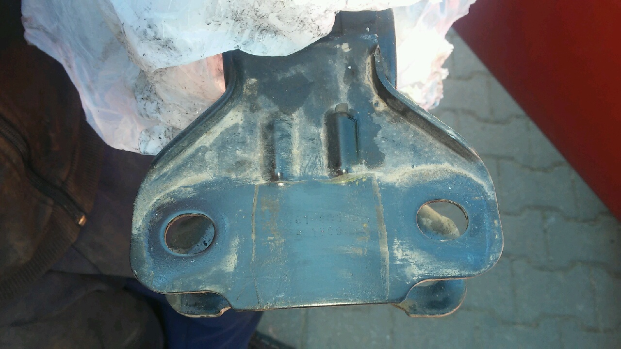

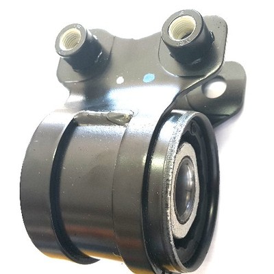

Posiadam mazde 3 BL 2009r. 1.6 105KM
Wymieniam tylne tuleje wahacza (przednia oś).
W załączniku dodaję zdjęcia zakupionych wg katalogu tulei oraz tulei, które były w moim modelu. Mają inny rozstaw śrub.
Proszę o informację czy w tych mazdach były montowane także takie tuleje jak u mnie?

Mam dokładnie ten sam problem. Nigdzie nie mogę znaleźć takich tulei, w serwisie poinformowano mnie, że producent nie przewiduje wymiany samych tulei, tylko cały wahacz. Zastanawia mnie tylko fakt dlaczego oficjalnie można kupić tuleje do tego samochodu (które nie pasują). W moim przypadku mechanik wymienił przednie tuleje i sworzeń po czym stwierdził, że tylne nie pasują. Teraz najprawdopodobniej czeka mnie wymiana całych wahaczy.
Alsk16, Ja też przymierzam się do wymiany tulei i z tego co zauważyłem, w sprzedaży są wersję z otworami przelotowymi po obu stronach (taka jest u mnie) i z otworami gwintowanymi po jednej, jak na 2 fotce Twojego posta. Czy różnice w rozstawie występują pomiędzy tymi wersjami, czy u Ciebie było tak, że kupiłeś tę samą wersję, a i tak rozstaw był inny?
wiktor1253 napisał(a):Mam dokładnie ten sam problem. Nigdzie nie mogę znaleźć takich tulei, w serwisie poinformowano mnie, że producent nie przewiduje wymiany samych tulei, tylko cały wahacz. Zastanawia mnie tylko fakt dlaczego oficjalnie można kupić tuleje do tego samochodu (które nie pasują). W moim przypadku mechanik wymienił przednie tuleje i sworzeń po czym stwierdził, że tylne nie pasują. Teraz najprawdopodobniej czeka mnie wymiana całych wahaczy.
