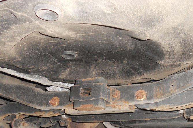

Postprzez Ths » 9 lis 2016, 08:17
Czy w Waszych mazdach podwozie jest w podobnym stanie jak u mnie. Samochód ma 5 lat.
Czy moglibyście zrobić identyczne zdjęcia i zamieścić dla porównania.

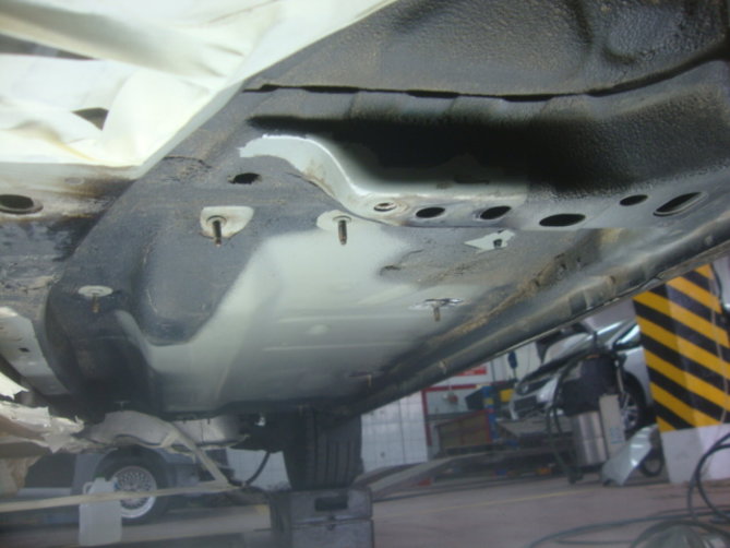

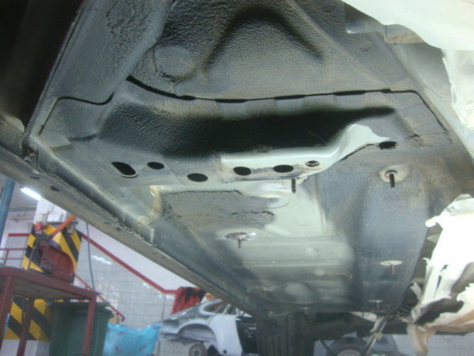

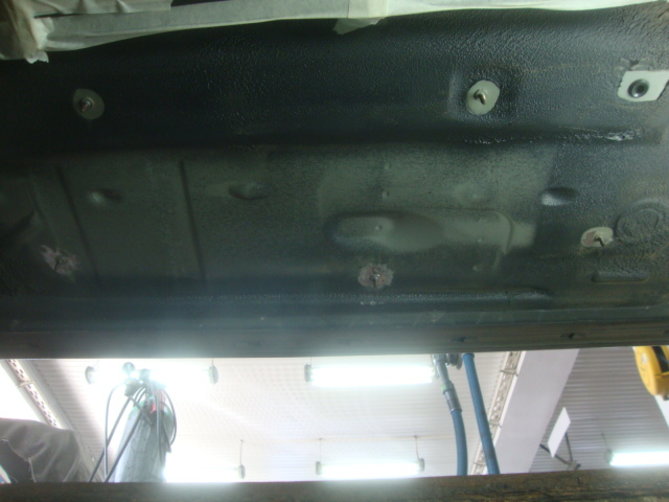

Postprzez drevny » 9 lis 2016, 19:53
U mnie rocznik 2010 nie było źle, trochę rdzy przy łączeniach zostało to usunięte i zakonserwowane. Poniżej podwozie przed konserwacją w październiku 2015.

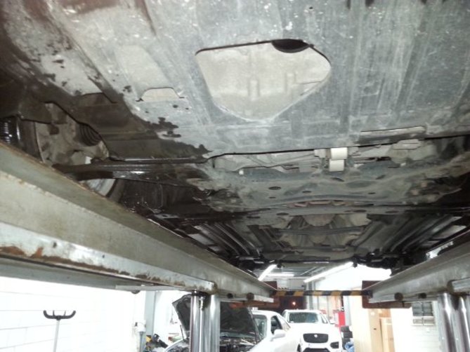

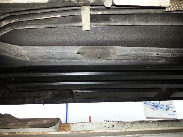

Postprzez drevny » 5 gru 2016, 00:38
Kontrola zabezpieczenia podwozia w BLS Wyszomirski, grudzień 2016. Auto przyjechało prosto z zaśnieżonej ulicy, zabezpieczonych elementów nawet bród się nie trzyma.
Rudej brak, za rok prawdopodobnie będzie profilaktyczna poprawka zabezpieczenia.
