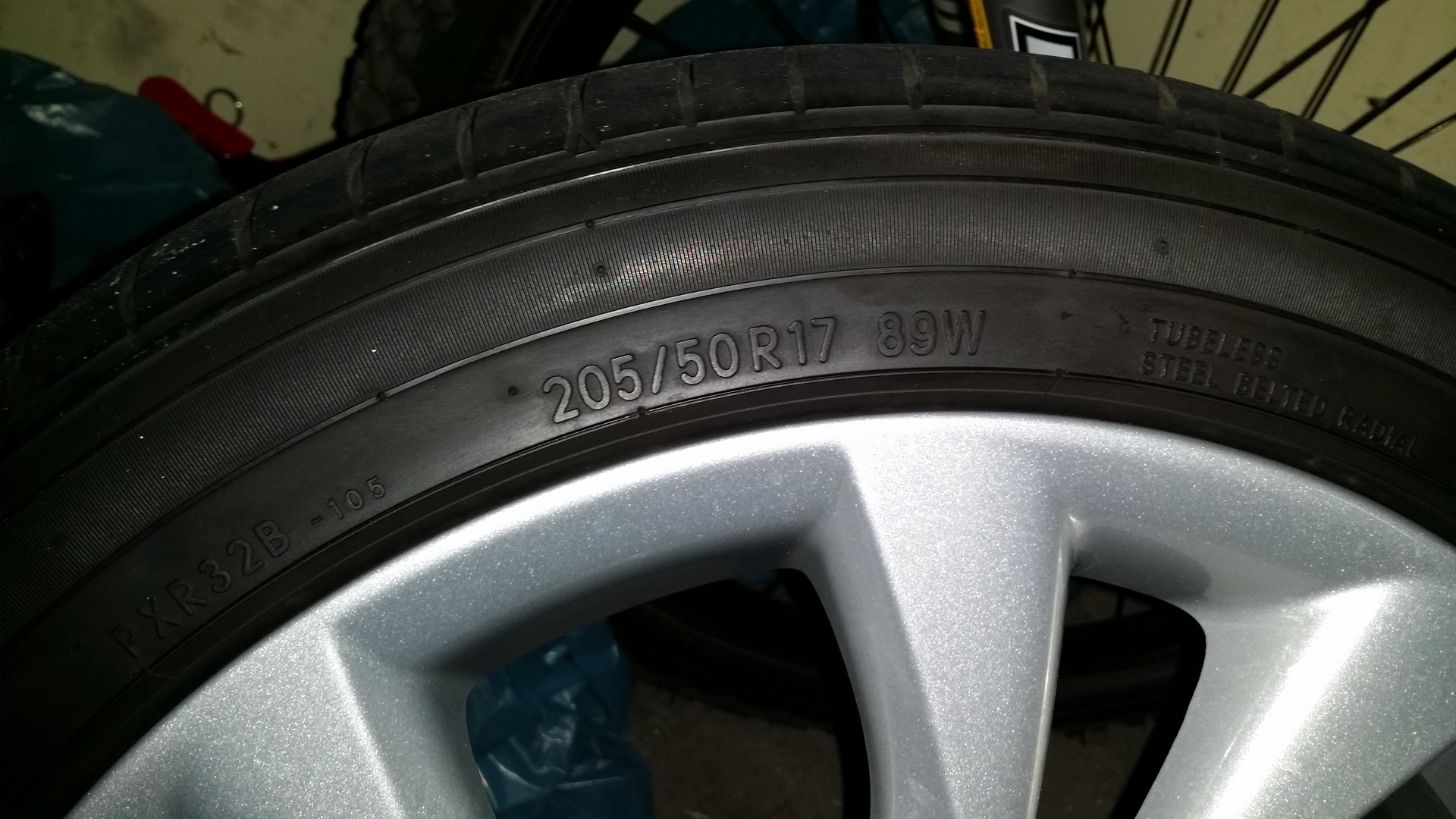

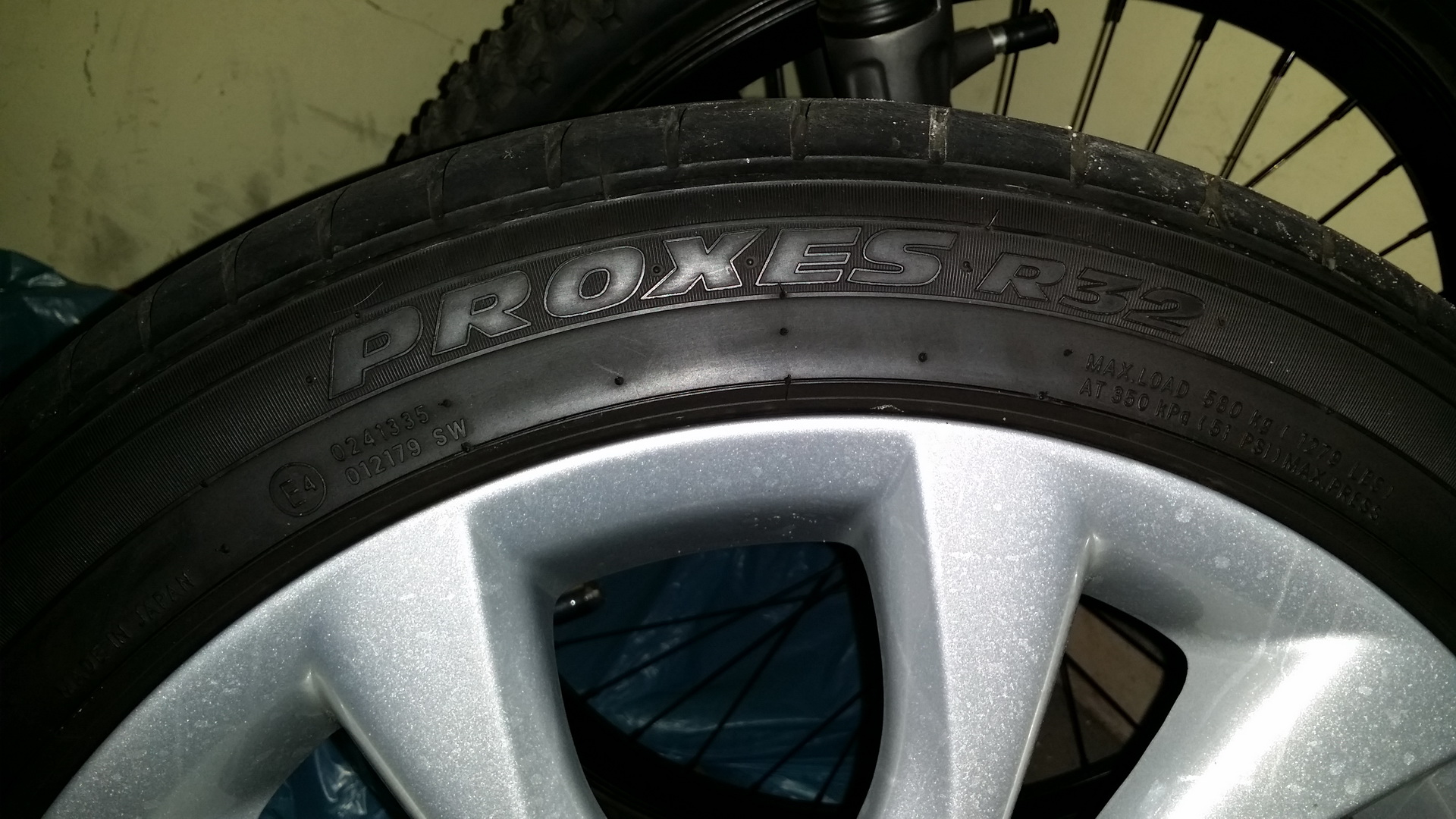

Witam!
Chcę kupić opony letnie do mojej madzi 1.6MZR benzyna w rozmiarze 205/50/R17. Moje pytanie czy mogę założyć opony z indeksem prędkości niższym niż 89W (270km/h), który jest na obecnych oponach TOYO Proxes R32. Dodam, że w instrukcji (niemieckiej) i na nalepce ciśnień przy drzwiach jest podany rozmiar 205/50/R17 89W. Wydaje mi się, że ten indeks prędkości jest za wysoki i chętnie zastosowałbym opony chociażby 89V, co o tym myślicie?

Postprzez Mario mazda3 » 19 gru 2015, 21:42
Dzięki piękne mam takie same od nowości i przyszła pora na zmianę. Nie będę kombinował tylko założę z indeksem 89W jak fabrycznie. Pozdrawiam.
