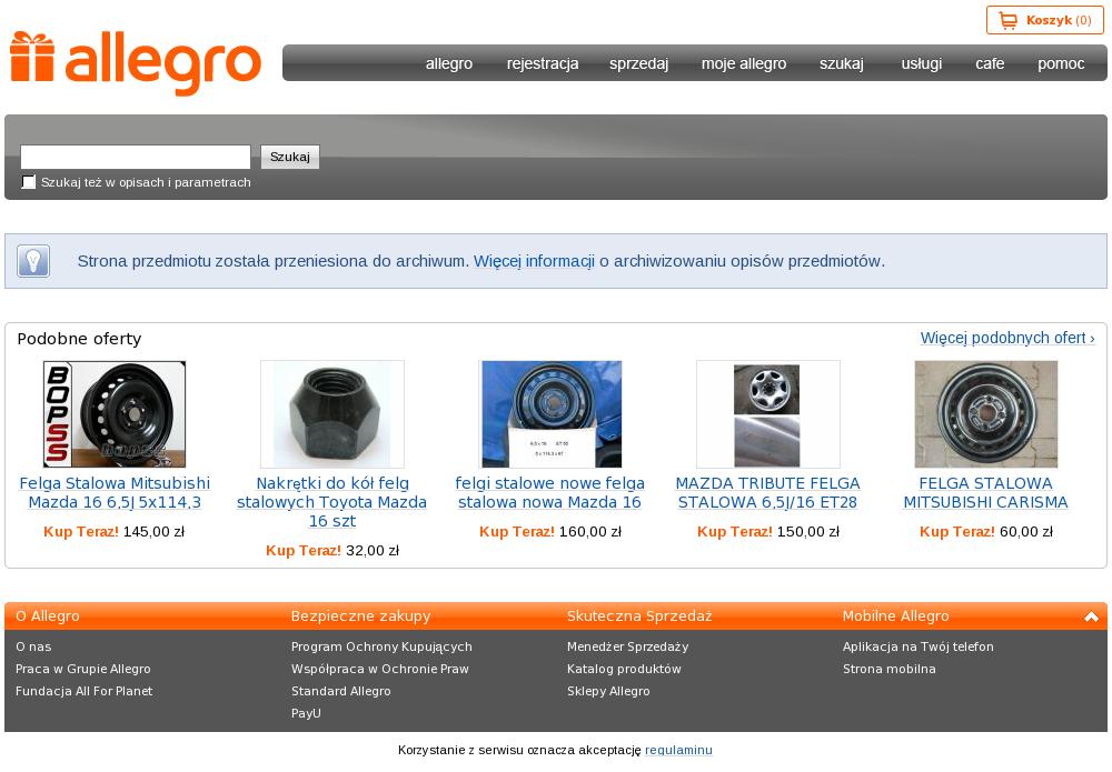

Przy zakupie samochodu dostałem w komplecie opony Hankook Icebear W440 w rozmiarze 205/55 R16. Letnie mam na alu mazdowskich, natomiast do tych zimówek chciałem założyć stalowe. Bopss twierdzi, że te będą pasowały, ale w opisie jest M6.
http://allegro.pl/felga-stalowa-mitsubi ... 49762.html
Dziękuję za poradę.

t0mmy0 napisał(a):Przy zakupie samochodu dostałem w komplecie opony Hankook Icebear W440 w rozmiarze 205/55 R16. Letnie mam na alu mazdowskich, natomiast do tych zimówek chciałem założyć stalowe. Bopss twierdzi, że te będą pasowały, ale w opisie jest M6.
Będą pasowały.

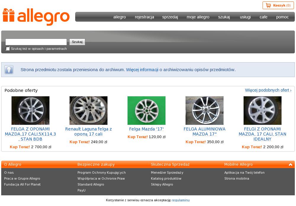

Czy taki zestaw felgi+opony będzie pasował do Mazdy 3 BL hatchback?
Co o nim sądzicie?
http://allegro.pl/felga-z-oponami-mazda ... 67426.html
Od: 11 sty 2012, 19:31
Posty: 410 (0/2)
Skąd: Trójmiasto
Auto: Mazda 3 2,2 MZR-CD (BL) 2009r.
Postprzez radzi89 » 21 lut 2012, 14:38
Teoretycznie nie powinno być problemów chociaż ET powinno być trochę mniejsze z tego co wiem.
Najwyżej byś zastosował dystanse z 5mm i będzie dobrze ale w innym wypadku gwarancji nie dam.
