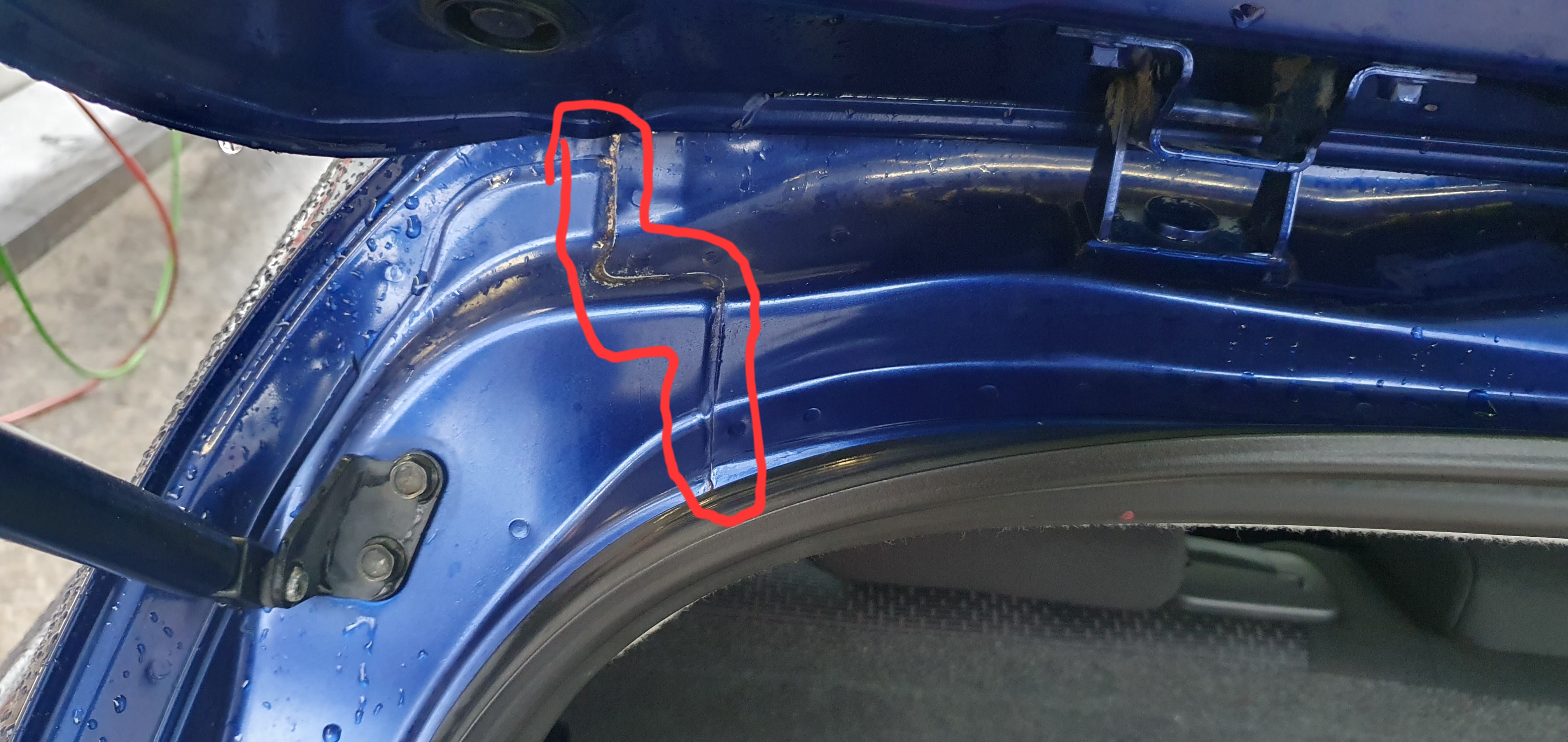

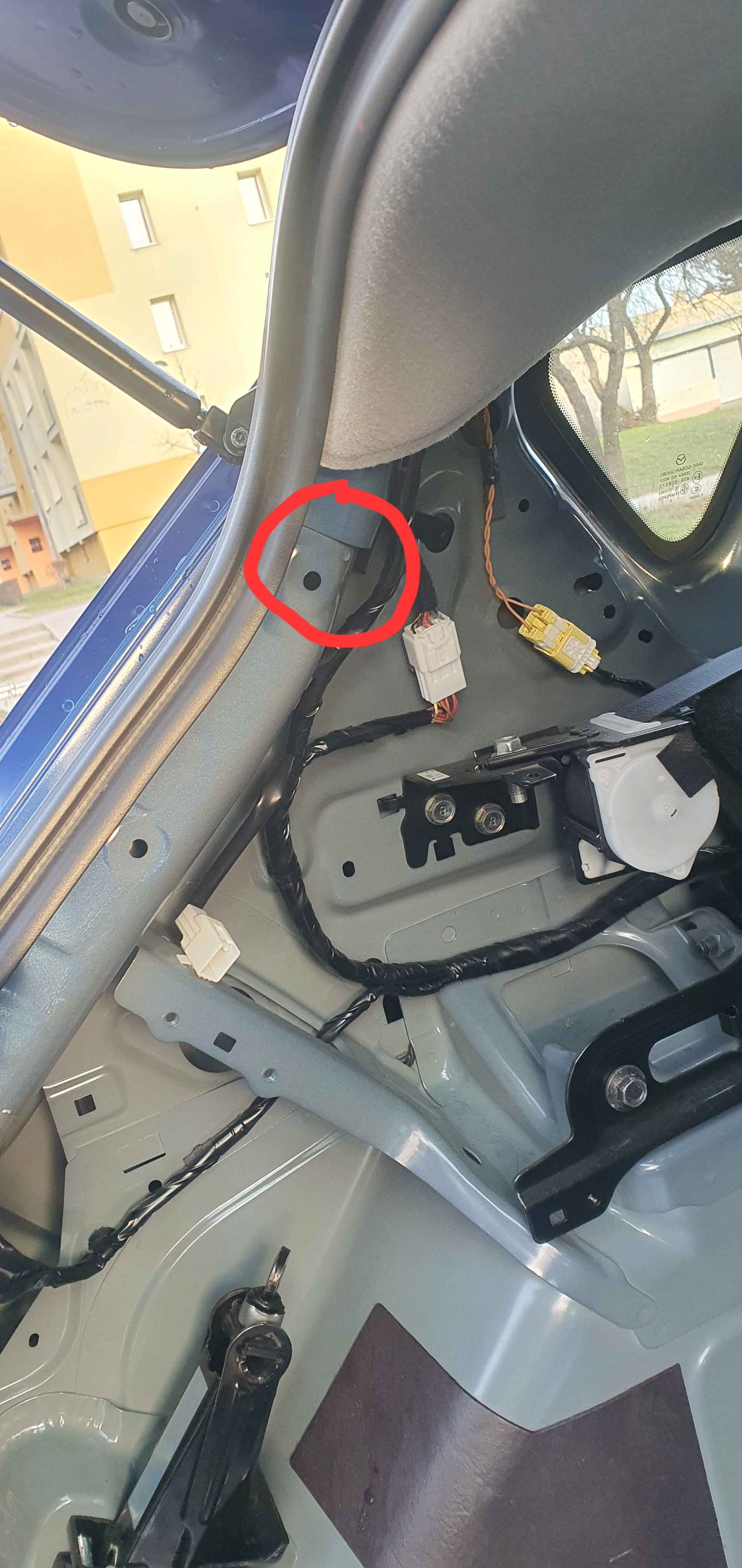

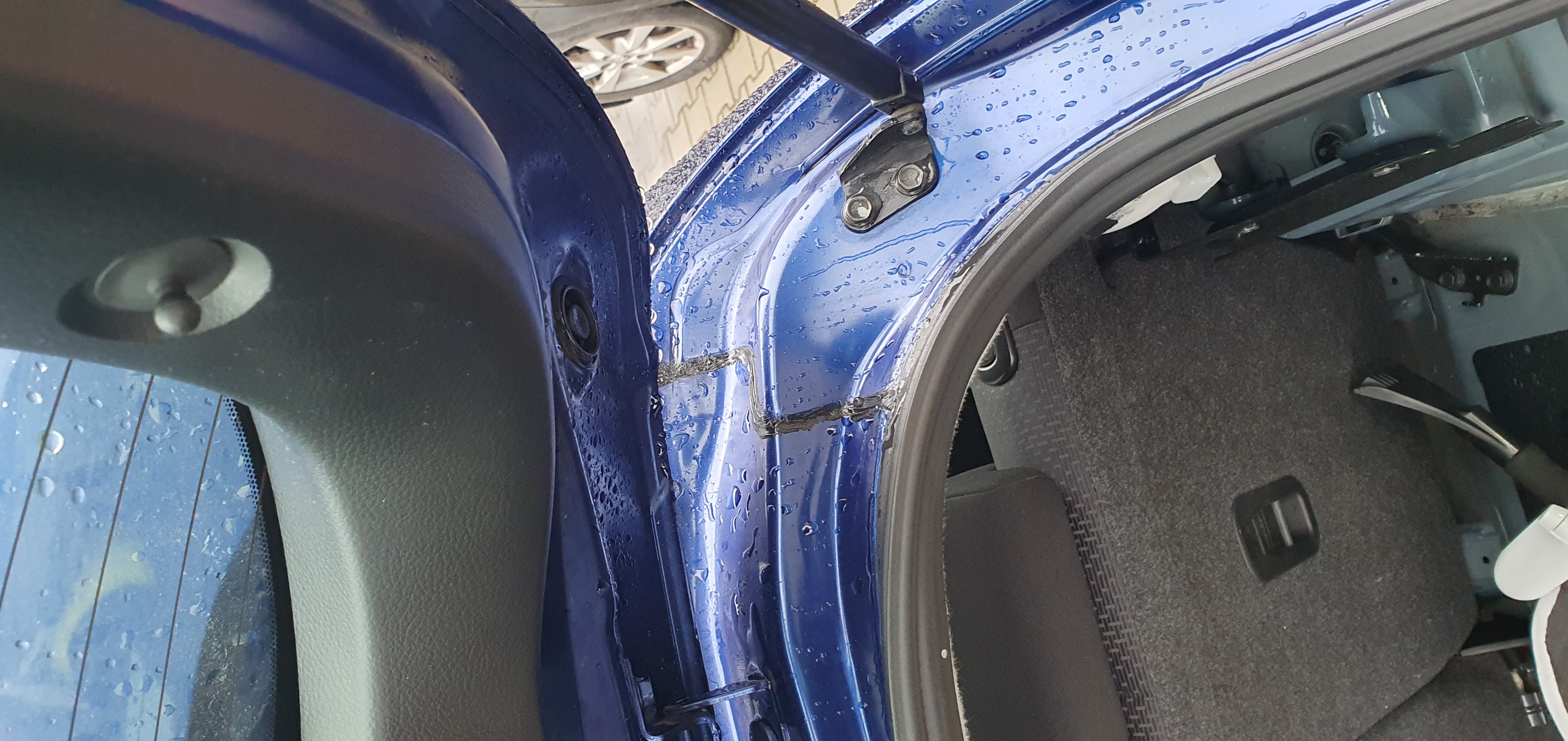

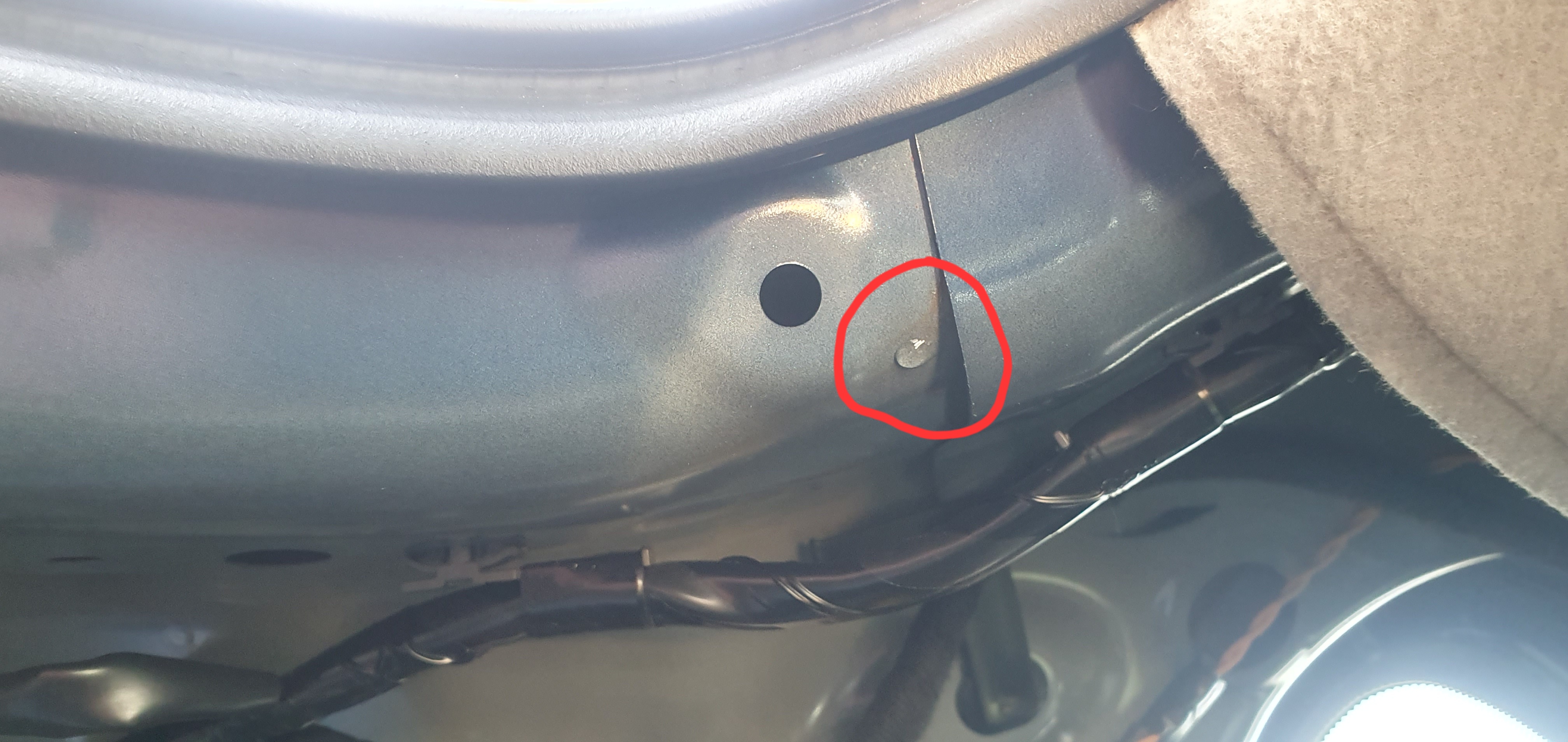

Witam, ostatnio mam problem z wodą w bagażniku Madzi 3 BL 1.6 hatchback. Zdjąłem tapicerkę i plastiki wszedłem do bagażnika a kolega lał wodą. Jestem troche bliżej lokalizacji wycieku ale nadal dokładnie nie wiem skąd (gdzieś od góry z pomiędzy łaczenia blach), odpiąłem podsufitówke zeby sprawdzic czy guma z wiązką przewodów nie przepuszcza ale sucho, udało mi się również wsadzic palca tu gdzie jest śruba zawiasu klapy i też sucho, nie udało mi sie natomiast sprawdzic od wewnatrz śrub mocujących siłownik podnoszenia klapy poniewaz nie ma za bardzo jak tam wsadzic palca. Uszczelka uszczelniająca całą klapę do okoła wydaje się w porządku, dodam jeszcze że wyciek jest również z drugiej strony w tym samym miejscu tyle tylko ze na mniejszą skalę. Może ma ktoś jakiś pomysł lub poradę zanim wszystko do okoła zaczne uszczelniać?
Przesyłam zdjęcia z lokalizacją wycieku.

Znalazłem przyczynę, łączenie blach przepuszczało wodę.
Narazie niezdarnie sylikonem zalepiłem z dwóch stron, a na wiosnę zrobię to porządnie.
