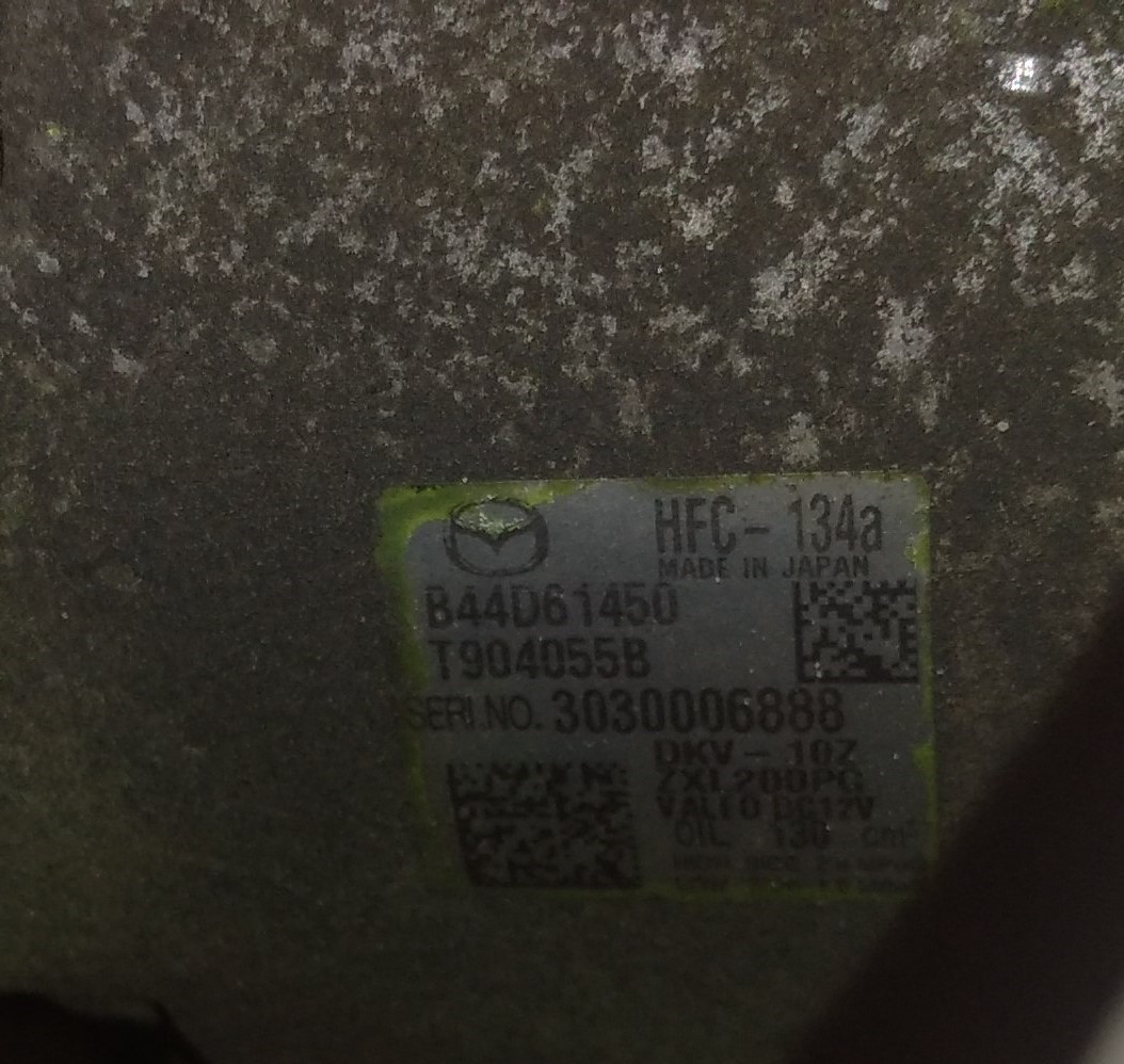

Okazuje się, że z kompresorem też jest problem bo jest inny niż mówi japancars powinno być BBP2-61-450A, a w rzeczywistości jest B44D-61-450A. Różnica jest widoczna gołym okiem, a dostępność kompresora tak jak i skraplacza – zerowa. Kosz w ASO to podobno 3 tys. kompresor i 2 tys. skraplacz.

Kompresor drogi i uważaj na model – musi być dokładnie taki sam długi kod jak na Twoim.

Co do kompresora to sprawdź długość paska i ilość rowków (zazwyczaj na samym pasku masz podane) – według katalogu powinien mieć 6 rowków. Sprawdź też średnicę koła pasowego.
