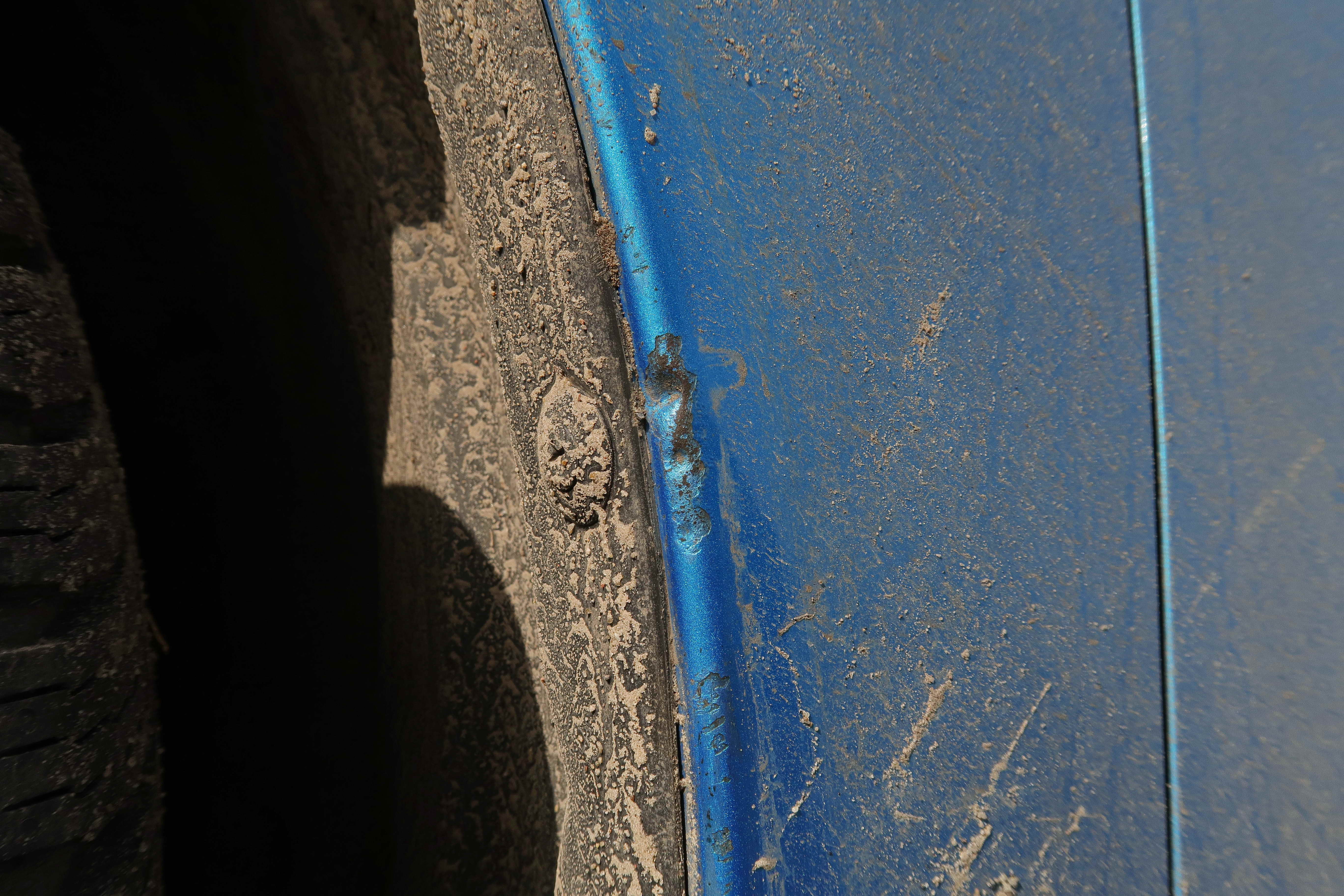

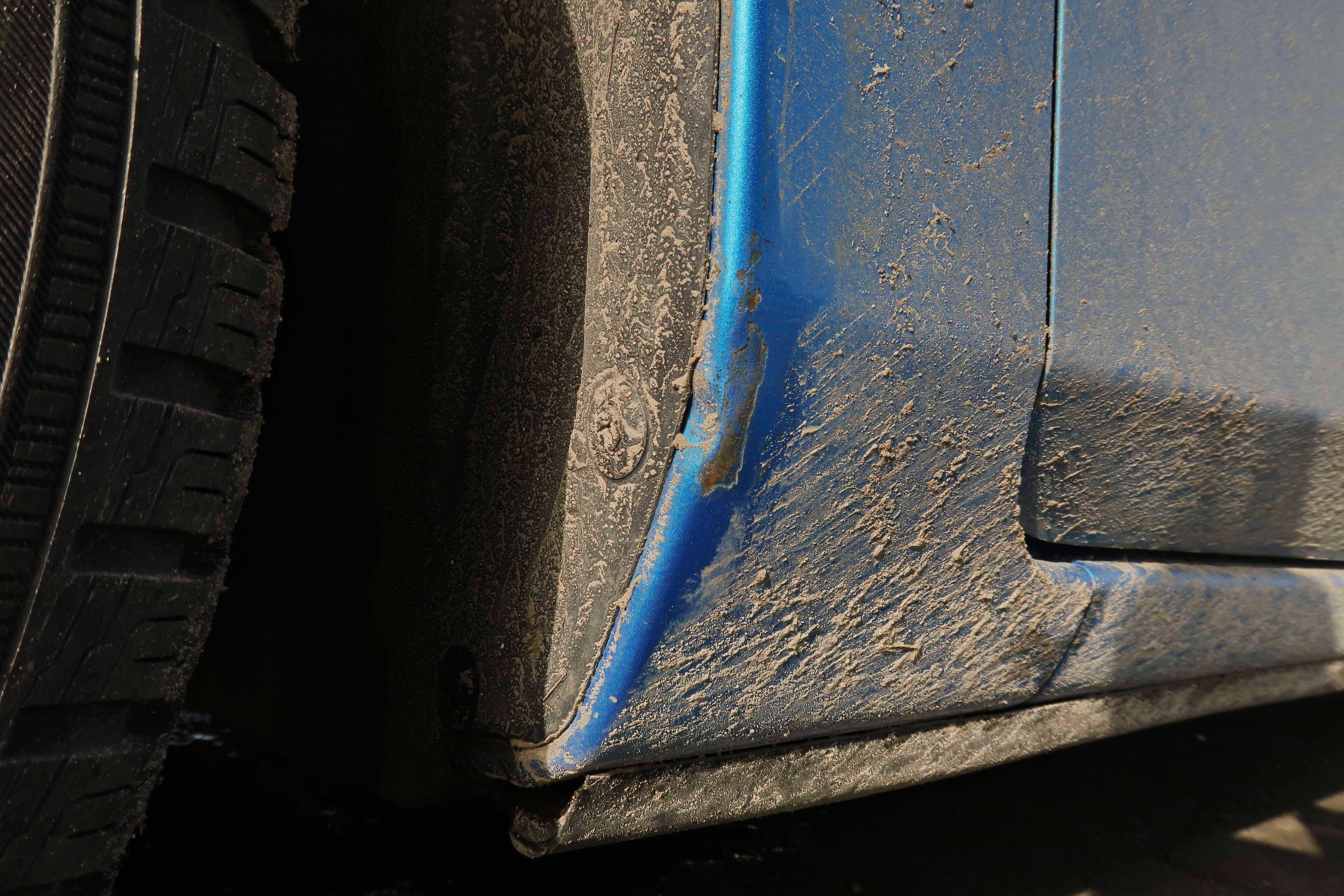

Zauważyłem dziś przy myciu, coś wychodzi po zimie mała "rdzewka"
Musiał "niemiec" gdzieś wgnieść lekko.
Jak to najlepiej potraktować? Jak radzicie w krokach zrobić to dobrze żeby było ok?
Mam oryginalną zaprawkę z lakierem bezbarwnym. Mam takie coś "Brunox neutralizator rdzy" można to przed lakierowaniem potraktować? Papierem ściernym odtłuścić i malować?

Brunox epoksy sobie odpuść.
Również podobne inne środki jak Alp R-stop moim zdaniem nie pomogą.
Zgodnie z moim doświadczeniem proponuję wyczyścić ile się da mechanicznie, odtłuścić oraz potraktować grubą warstwą starego typu "minii" ewentualnie hamerrita a na koniec pod kolor lakierem, czy zaprawką.
To jest moje zdanie, ale zrobisz jak będziesz uważał.

Postprzez Domcio84 » 27 lut 2021, 01:19
Też tak myślałem mam minję i hamerajd.
Jak oczyści mechanicznie ręcznie czy maszyną, ale nie che zdrowego lakieru porysowac to jest tak mały element. Najlepiej by doszedł wiertłem jak dentysta ma :)

Postprzez Tasman20Wroc » 27 lut 2021, 13:19
Papier ścierny dwie gradacje grubsza i ta ostatnia bardzo drobna. Czyscisz do gołej blachy, na to możesz dać jakiś app rstop czy inne cudo. Potem podkład epoksydowy ( musi być bo inaczej nie ma sensu się bawić). Potem kolor bazowy 2-3 warstwy, każda musi być sucha przed nałożeniem kolejnej. Potem na to bezbarwny 2 warstwy. Zestawy ze wszystkim zamówisz na allegro.to jest na narożniku więc spokojnie możesz bawić się pędzelkiem. Jak będziesz nakładać cienkie warstwy to będzie trzeba się przyjrzeć żeby to zobaczyć. Tutoriale są. na YT. Robiłem taka zaprawie w golfie kiedyś i nic się z tym nie działo przez 3 lata. Zabawy jest trochę ale warto się przyłożyć.

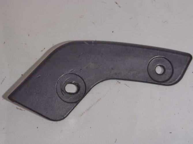

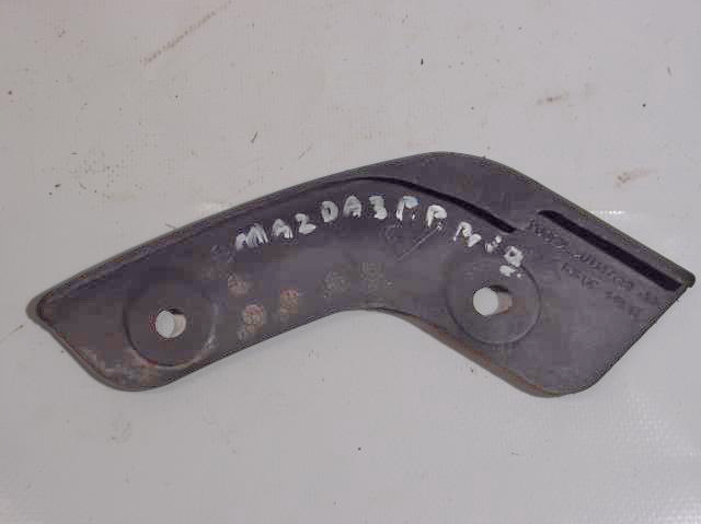

Masz BL wersję? Możesz zrobić bliższe zdjęcie jak tutaj http://s1.fotowrzut.pl/FCVKRF3HMO/1.jpg tam widać taki mały plastik, niezależny od całego nadkola, przykręcony chyba na 2 wkręty, ja tego nie mam a Ty masz?
Ona chroni coś, wyrzut z opony i chyba przykrywa tą gumę, co jest na całej długości pod drzwiami. A mi włazi błoto pod tą listwę, a nie potrzebnie.
Jak tego szukać w necie, żeby to sobie znaleźć i wkręcić. A pamiętam że miałem to, tylko mi po konserwacji podwozia tego nie przykręcili i przepadło.
A w ogóle to mazdy BL nie mają chlapaczy, bo te takie małe na samym dole to nie od tego są chyba. Szybko się brudzi "dupa" w ogóle, komin jakiś jest i zasysa wszystkie brudy na tylną klapę.
I przez zimę jak tego gówienka plastikowego nie ma, to mi się odkrył ten wgniot, który teraz nachodzi rdzawym nalotem.
Znalazłem tak to się nazywa ZAKOŃCZENIE NADKOLA ŁUCZEK lub ZAKOŃCZENIE NADKOLA ŁUCZEK
i wygląda tak

Mam te plastiki ale czy one w czymś pomagają to nie wiem. zadzwoń do aso to ci powiedzą nr części. Większość hb ma uwaloną pupę. Niestety w nadwoziu hb strugi powietrza zawijają się w górę za tylnym zderzakiem dlatego praktycznie każdy hb zawsze ma zasyfiony tył.

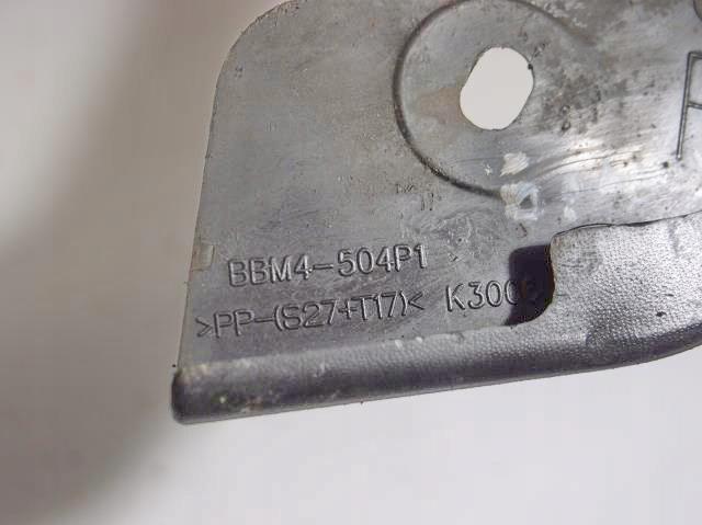

Postprzez Domcio84 » 27 lut 2021, 19:57
Numer mam, ale może po zrobieniu tego elementu, było by zabezpieczone coś mechanicznie? Widać zagięty plastik on nachodzi chyba na blachę błotnika coś?

Postprzez Tasman20Wroc » 27 lut 2021, 20:08
Nie, ten element nie sięga tak wysoko. On chroni, raczej progi żeby kamieniami nie obrywały niż błotnik. U ciebie wygląda to tak jakby kamień zrobił odprysk albo już ktoś wcześniej coś tam grzebał i teraz wyszła ruda spod zaprawki.
