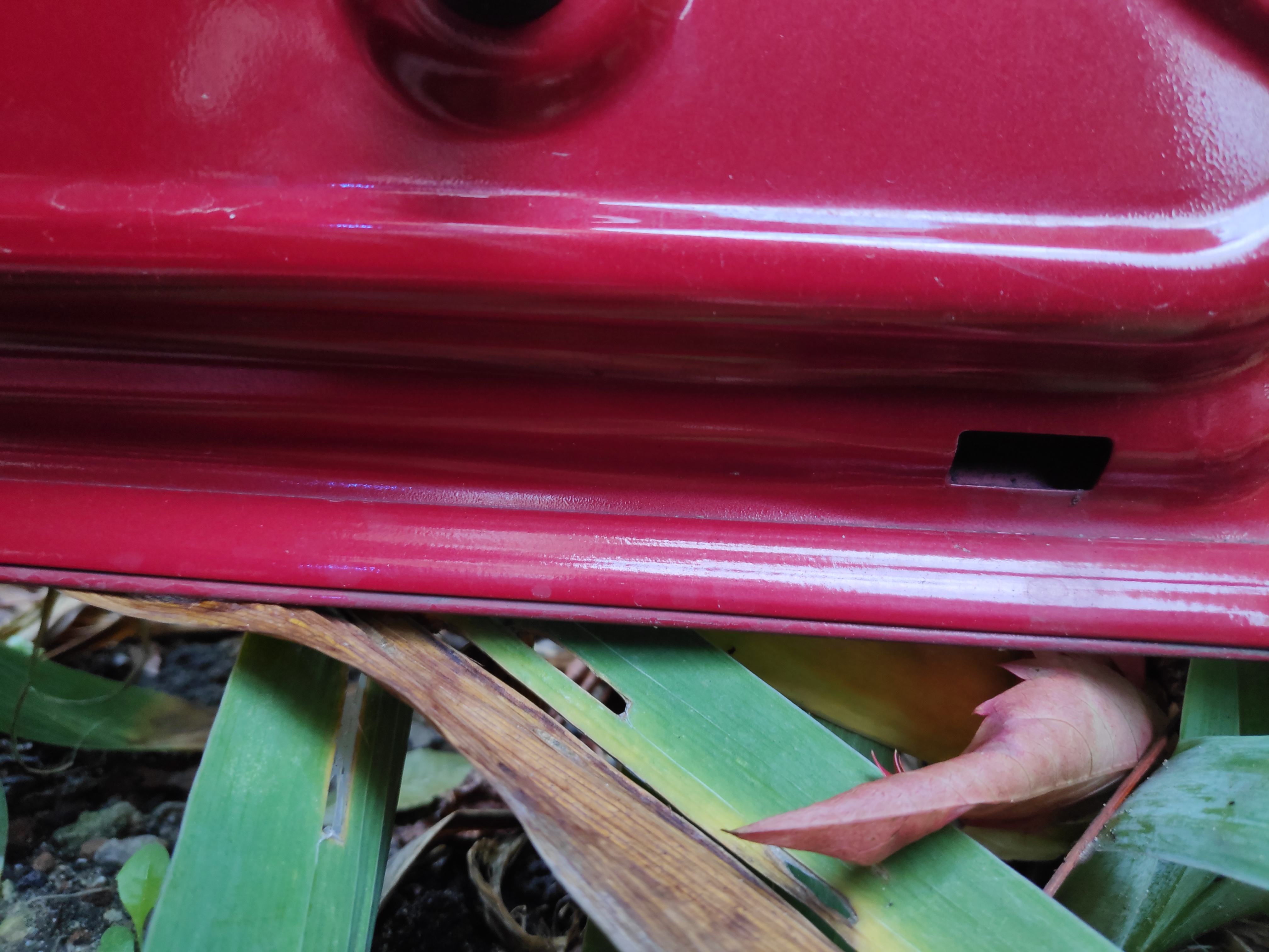

Postprzez twardy103 » 3 paź 2019, 16:26
Aż poszedłem zrobić zdjęcie jak to wygląda u mnie. Zero rdzy również.
