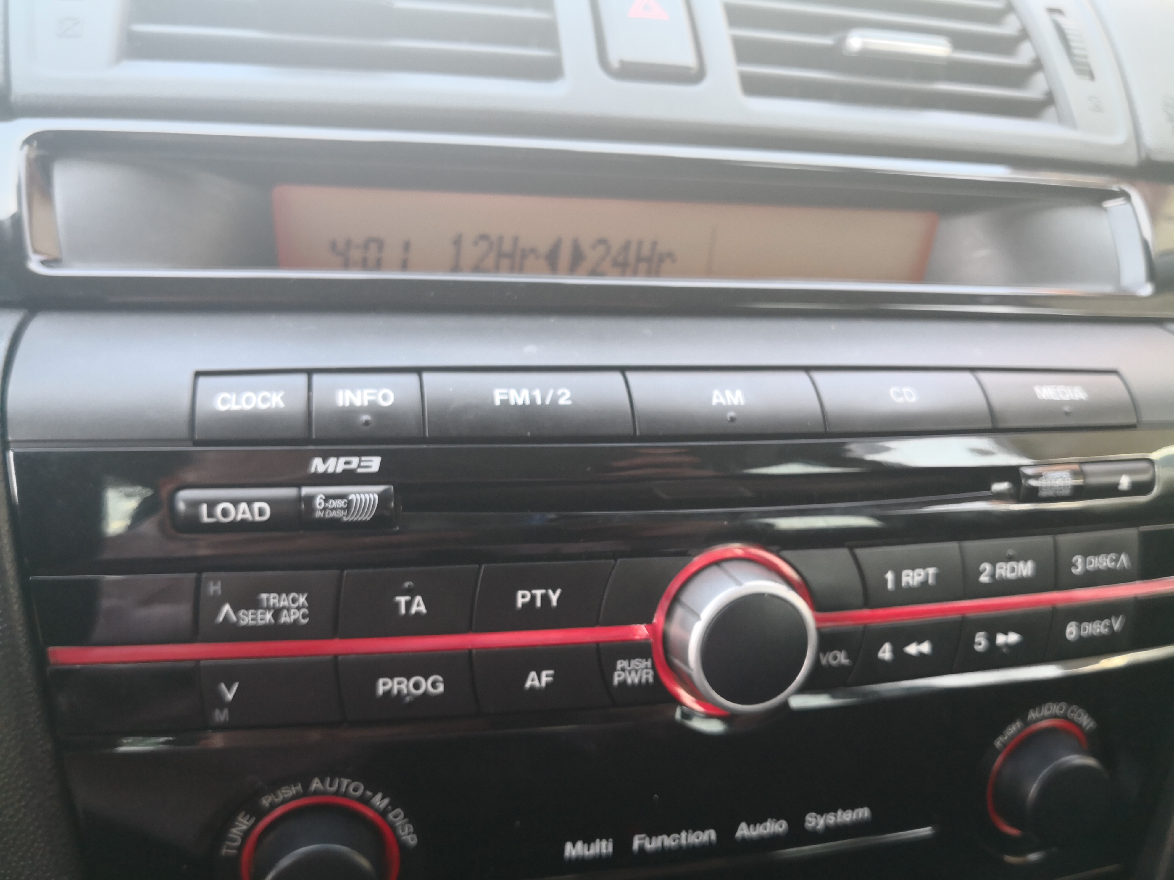

Cześć, mam problem z wyświetleniem wartości chwilowego spalania, średniego itd,. Nie mogę nic ustawić nawet radząc się znajomych jak to zrobić... Przytrzymujac przycisk clock wchodzi mi w ustawianie zegarka i następnie naciskajac info resetuje się on i nic poza tym zrobić nie można.
Macie jakieś pomysły lub wiecie dlaczego tak się dzieje? :|

Po odpaleniu auta przytrzymaj przez chwilę przycisk INFO i wtedy wyświetli Ci się średnie/chwilowe spalanie, zasięg oraz średnia prędkość. Między tymi informacjami przechodzisz klikając normalnie INFO, a żeby wyzerować średnie spalanie lub średnią prędkość to będąc na danym wskazaniu przytrzymujesz przycisk INFO. Żeby powrócić do wyświetlania godziny naciskasz CLOCK.
Jeżeli wyświetla Ci się godzina i przytrzymasz CLOCK to wtedy tylko ustawiasz godzinę i aby ją potwierdzić klikasz CLOCK. Będąc w ustawieniach godziny nie przytrzymuj INFO, bo to chyba zaokrągla czas do pełnej godziny (ale nigdy tego nie sprawdzałem).

Witam, nie działa :) teraz nie wiadomo co zrobić... Robiąc tak jak napisałeś, czyli przytrzymujac Info pokazuje mi informacje o wykonawcy i utworze na wyświetlaczu, np jak leci muzyka z CD
