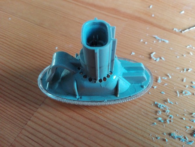

Hej, w związku z tym że już od jakiegoś czasu jeżdżę ze "spalonymi" żarówkami kierunkowskazów bocznych wpadłem na pewien pomysł. Jako że żarówki są dostępne tylko z kloszami (trochę drogie) to pomyślałem czy by nie można zmodyfikować takiego klosza. Mianowicie chciałbym go rozwiercić (od wewnętrznej strony i wstawić żarówki ledowe pomarańczowe. Po całym zabiegu wszystko ładnie zakleić/zasilikonować/zabezpieczyć przed wilgocią.
Co myślicie?
Ktoś coś podobnego robił?

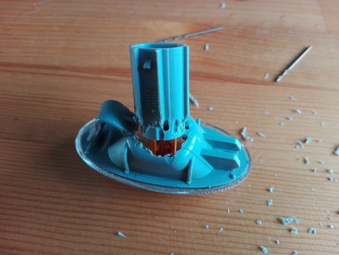

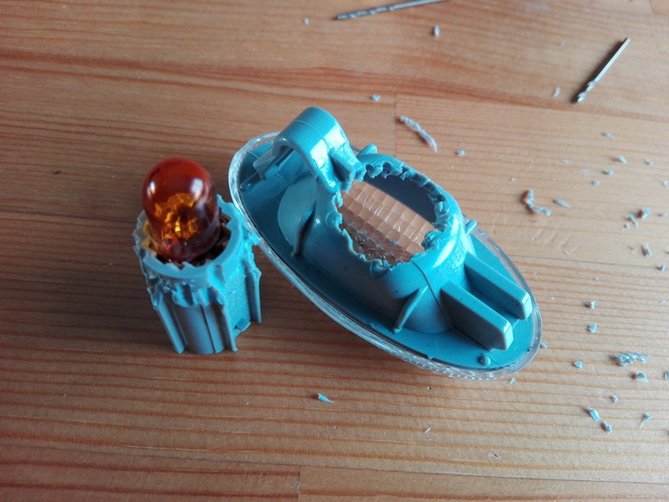

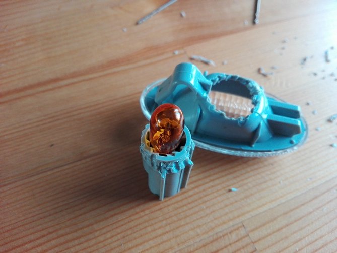

Witam ponownie. Jednak skusiłem się na modyfikację ale włożyłem standardowe żarówki. Po nawierceniu i wyjęciu gniazda żarówki nastąpiła wymiana uszkodzonej na nową. Wszystko wylądowało na swoim miejscu a gniazdo zostało zaklejone klejem elastycznym odpornym na temperatury (wypełnione dziurki). Zdjęcia poniżej.
