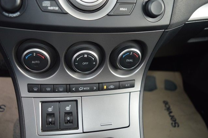

Pytanie do was czy idzie dorobić grzaną szybę tylną do mazdy 3 BL jeśli normalnie posiada tylko przednią + nawiew zrobić to tak jak wygląda to w innych które tą funkcje posiadają ?
Tu mamy dwa przyciski normalnie są trzy jeśli mamy dodatkowo grzaną tylną szybę

Postprzez Sebet » 7 paź 2017, 20:40
twardy103 napisał(a):Były Mazdy 3 BL bez grzanej tylnej szyby a z przednią? :) W ogóle były bez grzanej tylnej?
Po zdjęciu wygląda na to ,że były bo obok tych dwóch przycisków powinien znajdować się trzeci , właśnie do grzania tylnej szyby. Chyba ,że na widocznym panelu widnieją przyciski do grzania tylnej szyby a nie ma tego do przedniej. Sprawdź to prostym sposobem – jesli jest podgrzewanie w szybę zatopiony jest cienki drucik oporowy ,który widać pod swiatlo.

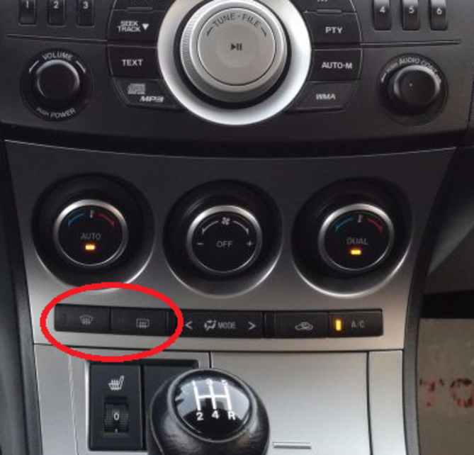

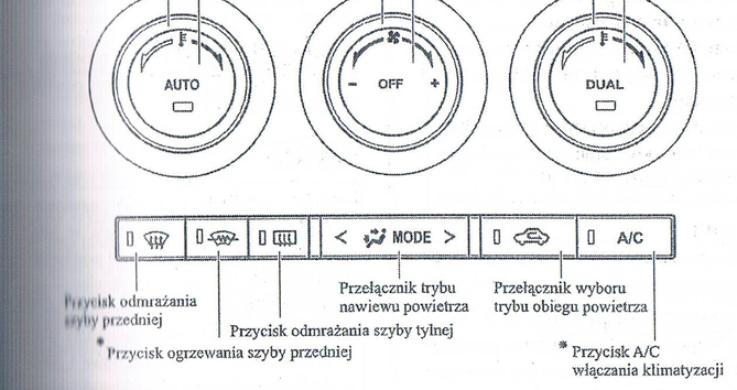

Postprzez rav 75 » 8 paź 2017, 06:42
Trzeci (brakujący)przycisk służy do włączania szybkiego odmrażania przedniej szyby. Załącza on jednocześnie grzanie szyby czołowej i nadmuch powietrza + A/C (http://www.mazdaspeed.pl/forum/viewtopic.php?f=113&t=161499). Były wersje z dwoma przyciskami jak i trzema. Na zdjęciu masz włączniki ogrzewania szyby czołowej (pierwszy z lewej) i szyby tylnej razem z lusterkami zewnętrznymi.
Pamiętam,maluchy występowały bez ogrzewania tylnej szyby i miały tylko jedno lusterko zewnętrzne.

Postprzez Luui » 8 paź 2017, 09:39
Kiedyś chyba była rozmowa o tym i o ile pamiętam to było grzana przednia + nawiew + grzana tylna
już wszystko jasne dzięki za instrukcje !

Postprzez Luui » 8 paź 2017, 16:05
Czy ktoś wie czy jest możliwość przerobienia tego tak jak wygląda to na drugim zdjęciu aby były te trzy przyciski ??
Jeśli tak jaki mógł by być realny koszt takiej operacji ?

Postprzez bbogdan » 8 paź 2017, 16:11
Luui napisał(a):Czy ktoś wie czy jest możliwość przerobienia tego tak jak wygląda to na drugim zdjęciu aby były te trzy przyciski ??
Koszt będzie taki za ile uda ci się kupić szybę przednią ogrzewaną plus przyciski i jak sam nie zrobisz to jeszcze koszt robocizny (wstawienie szyby i elektryk)
